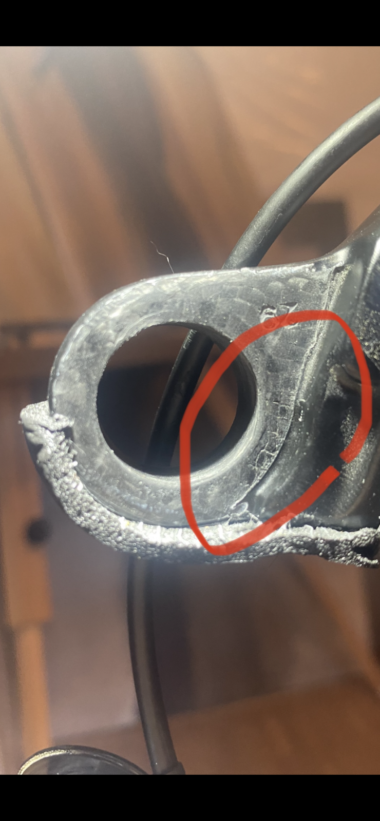

Bin im Moment auch ein wenig unglücklich mit meinem Spectral. Beim anpassen auf Tubeless hab ich einen kleinen Riss oder Einkerbung bei der Hinterradachse im Carbonrahmen festgestellt. Und dies war bereits vor der ersten Ausfahrt bestehend.
Nun soll ich das ganze Bike einsenden anstelle nur die beschädigte Hinterbaustrebe auszutauschen.
Canyon geht von einem sicherheitsrelevanten Defekt aus.
Die Stelle ist direkt hinter der Befestigung des Schaltauges.
Meine Lust das Bike für Wochen einzusenden hält sich in Grenzen. Hat jemand von euch die selbe Stelle schon mal begutachtet?
Ich habe nun vorgeschlagen nur die Strebe einzutauschen und hoffe auf eine positive Rückmeldung und in den nächsten Tagen. Möchte das Bike auf keinen Fall zurücksenden da viele Custom Teile dran sind, und das Risko von Transportschäden möchte ich nicht eingehen.

Kurzes Update zu meinem Problem mit dem Rahmen.
Canyon bestand darauf das ich mein ganzes Bike einsende, anstelle eines Tausches der eventuell beschädigten Strebe.
Seit dem ersten Kontakt betreffend des Problems sind nun bald schon 7 Wochen vergangen und mein Bike wird morgen abgeholt🥲. Hat jemand Erfahrungen mit der Dauer von Reparaturen / Garantiearbeiten?
