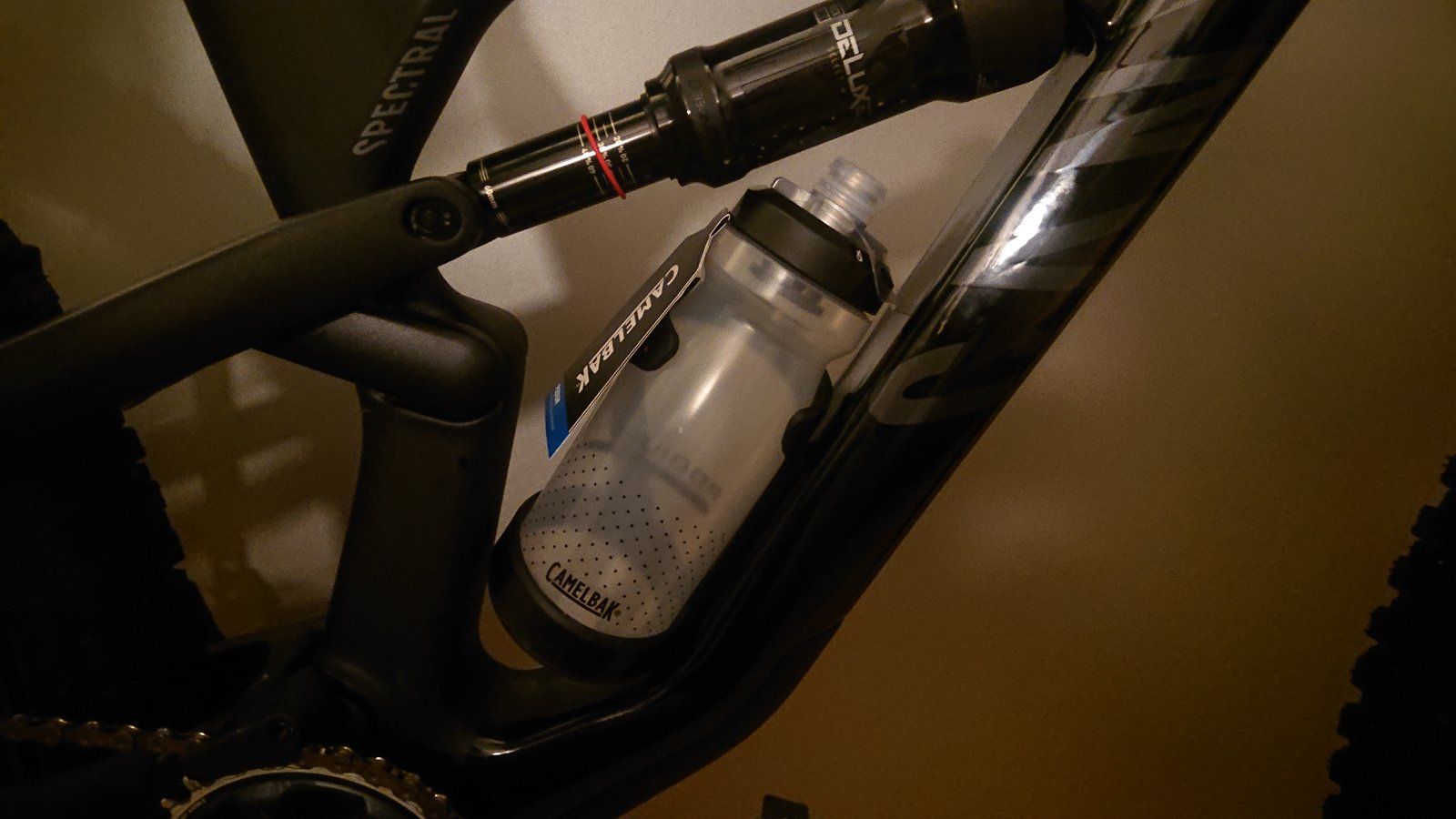

Nochmal zur Flaschen Problematik. Eine 600ml Camelback im Canyon Halter passt bei Größe M

Rahmengröße XL. Canyon Fuel 750 im Canyon Sideload Halter. Oben sind 3 bis 4 mm Luft zum Dämpfer. Ich muss mal schauen, wie das aussieht wenn das Rad federt bzw. der Flipchip auf Low steht.
