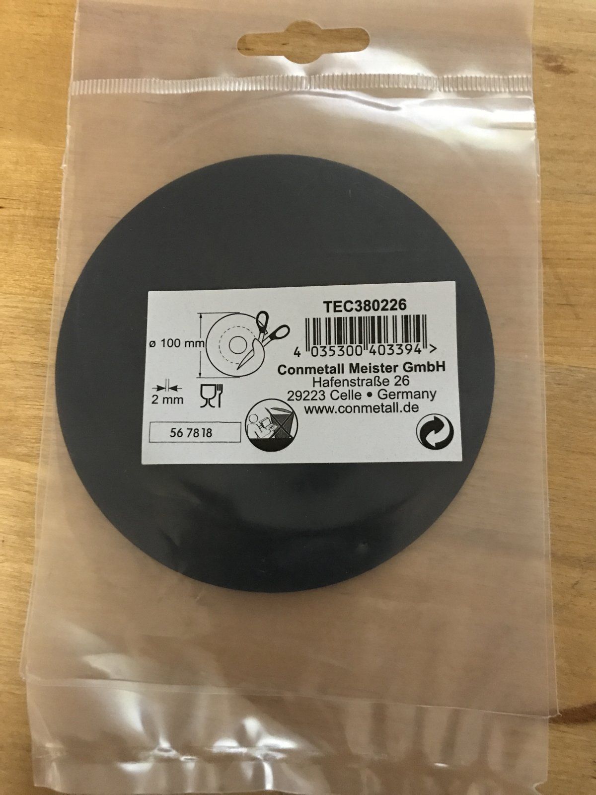

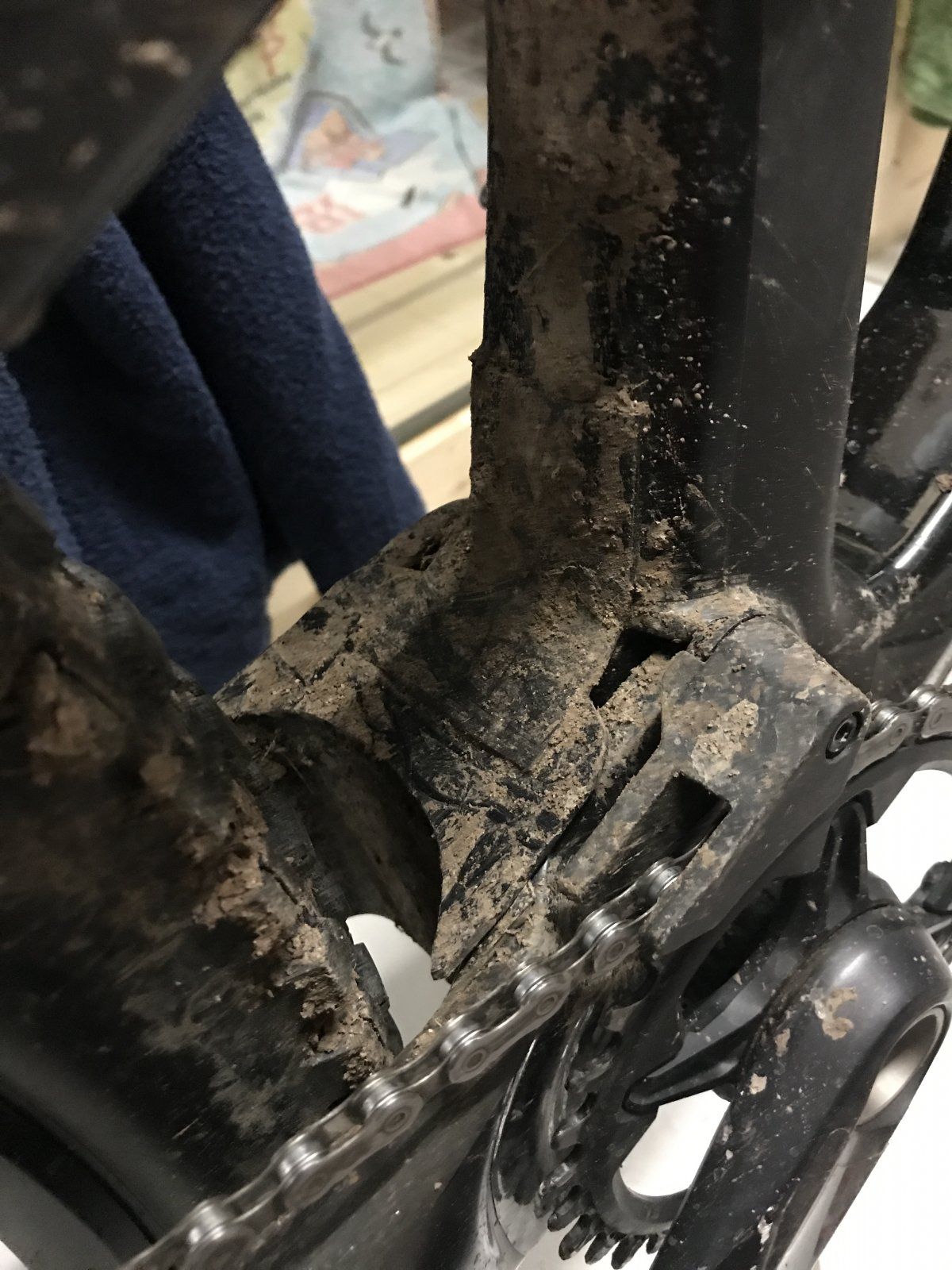

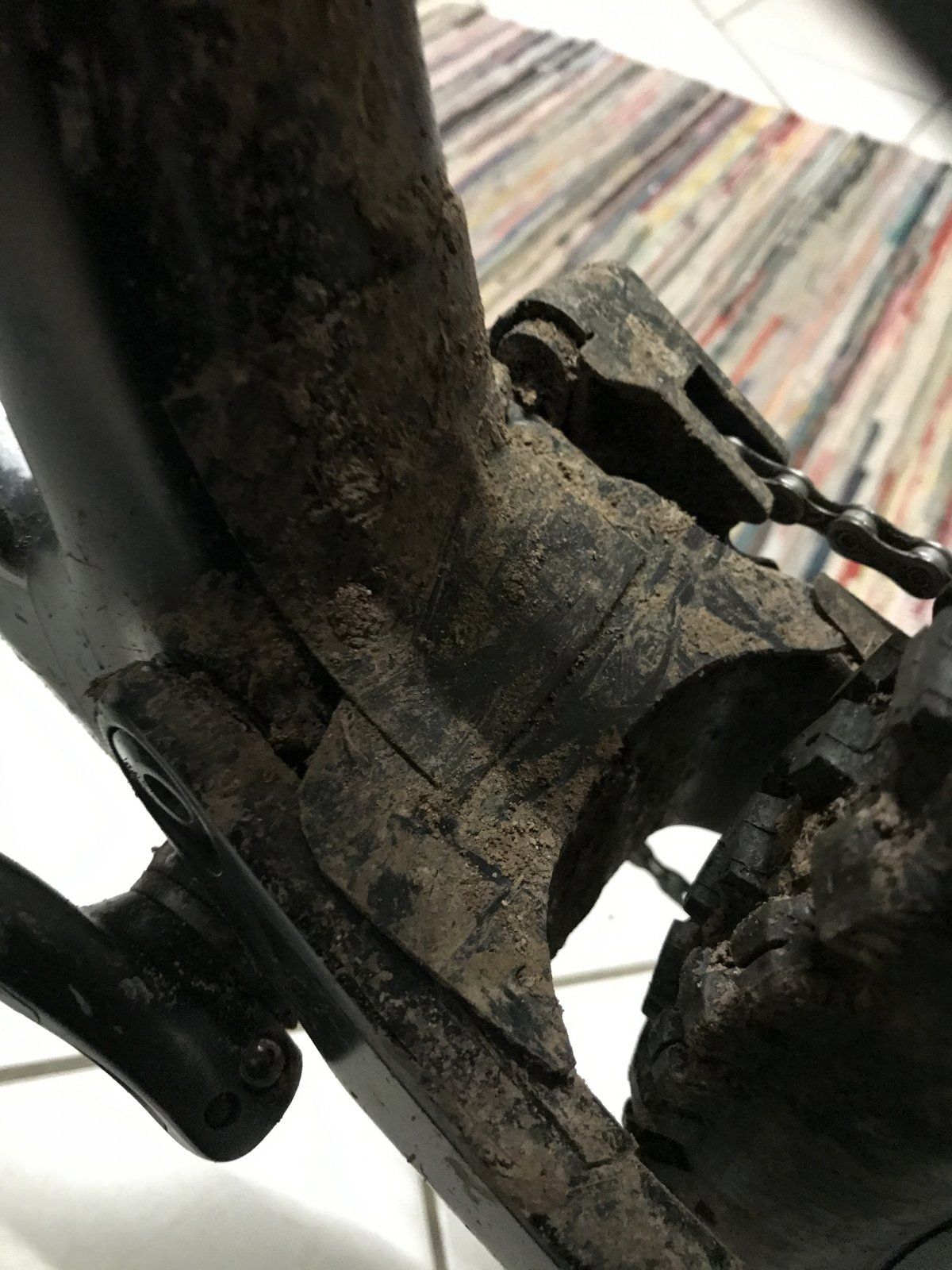

Gibt es eigentlich eine finale Lösung für das Nussknacker-Problem am Hinterbau? Die Lösung mit der Gummimatte ging in eine gute Richtung- gibt es da ggf was fertiges oder eine Anleitung bzw Tipps oder finale Lösung zur Montage? Danke vorab
Moin, also das mit der Gummimatte funktioniert super, hatte es jetzt im Frühjahr mal erneuert aber meiner Meinung die beste Lösung nach wie vor. Habe mir die Werkslösung an anderen bikes angeschaut die ein ähnliches Nussknacker Design haben, aber hier ist es meistens so gelöst das eine Gummilippe unten auf den Kettenstreben angebracht ist und gegen das sattelrohr drückt. Da finde ich diese Lösung mit der Fixierung am Sattelrohr effektiver … hatte ich mir am Anfang hier im forum abgeschaut. Habe auch mal ein Bild von der Gummimatte angehängt die ich nutze.
Grüße!
Danke für die schnelle Rückmeldung - wie hast du es verklebt einfach mit doppelseitigen Klebeband?

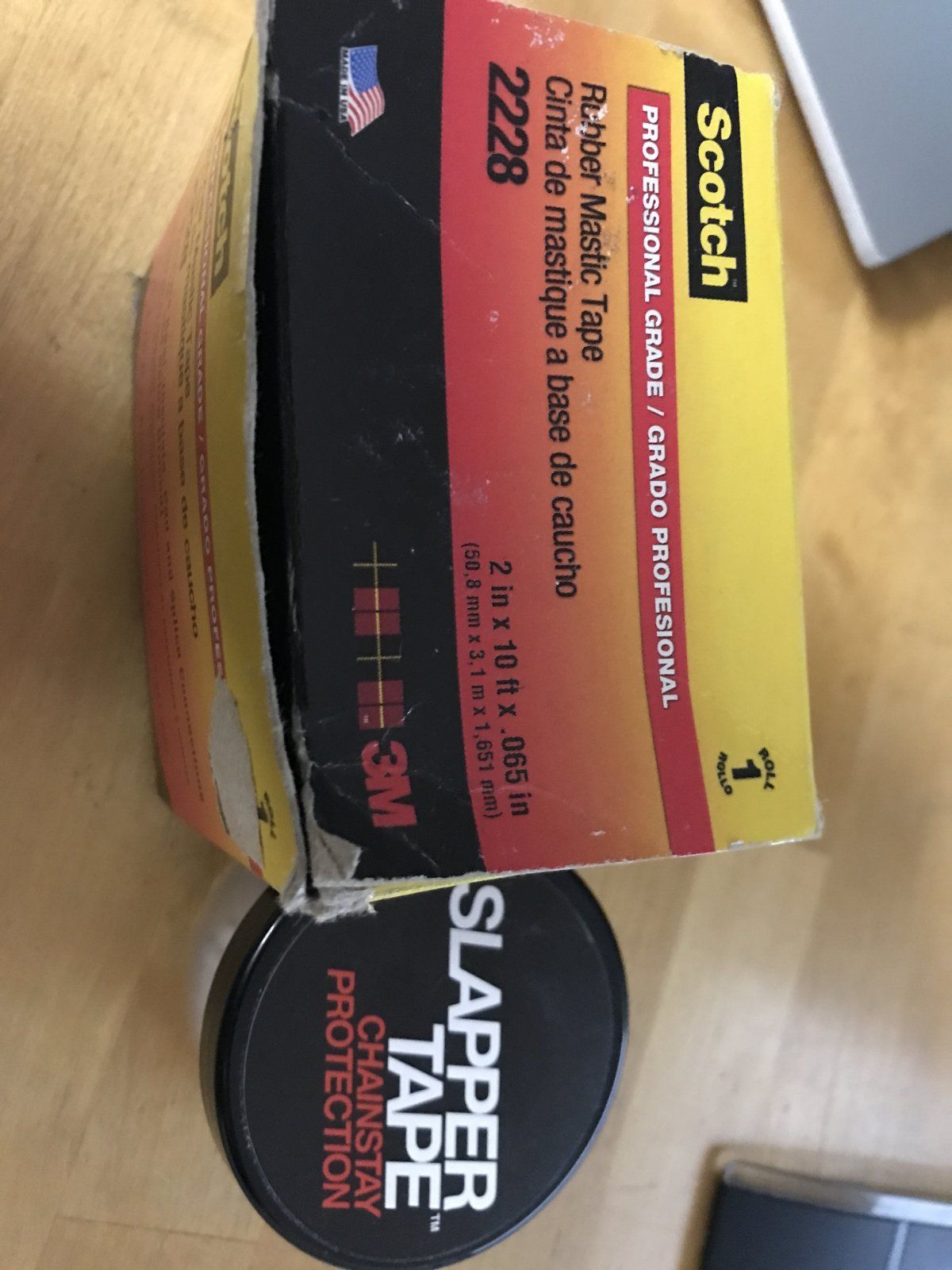

Hi gibt einmal das Original slapper tape oder günstiger von scotch…. Bilder anbei. Empfehle das scotch ist auch breiter. Verarbeitung und Langlebigkeit beurteile ich gleich nach knapp nem Jahr in Gebrauch…
Das Scotch nutze ich auch und schon länger an anderen Bikes.
Am Spectral zum Schutz des "Nußknackers". Klappt einwandfrei.
Und das Scotch kann man auch an anderen Kontaktstellen gut nutzen (Z.b. Verschlissene Stellen Kettenstrebenschutz ausbessern).
Preis/Leistung und Einsatzmöglichkeiten ganz weit vorne. :)
