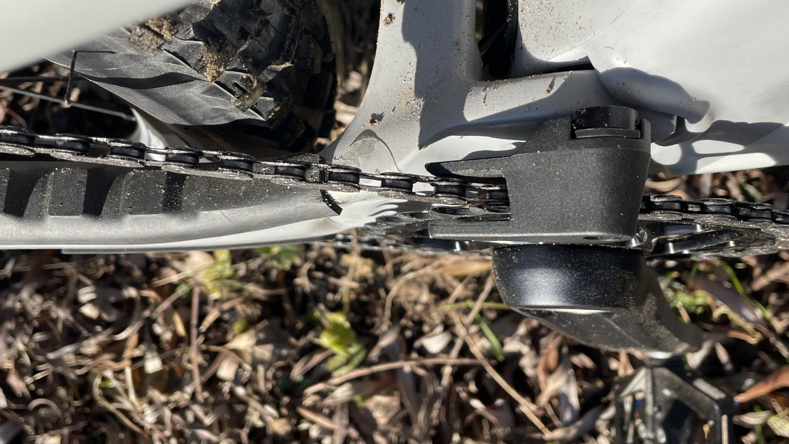

Hier sieht man es, Garbaruk 30T
Es geht, aber etwas vom Schutz der Kettenstrebe muss weg, und etwas von der Kettenführung abfeilen.
Aber es ist verdammt knapp, 0 Offset wäre auf jeden Fall besser.
Bisschen Tape muss ich noch rum machen, so läuft die Kette frei, aber schlägt schnell auf.
Kannst du mir noch sagen, welche Folie du da verklebt hast?
