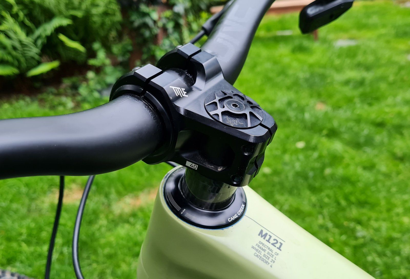

Dann will ich euch jetzt auch nicht meine Lösung vorenthalten... Ich find es echt super schick und bin vorallem vom Vorbau total begeistert 🥳
Cane Creek ZS49 Deckel mit 2 extra Micro Spacern zwischen Dichtung und Deckel, original Dichtung unterm Lager raus.
Vorbau: Title ST1 35, 40mm
3min19sec Headset Spacer-Kit UD Carbon, 1x20, 2x2,5 mm
OneUp 35 Carbon Riser, 35 mm Rise
Tune Cap Ahead Kappe

Der Spacer Turm den man dann braucht weil die Abdeckung nur 5mm hat ist wohl Geschmackssache. Mir gefällt das nicht. Müsste man dann mit mehr Rise am Lenker und Schaft kürzen anpassen. Aber ab Größe M sind ja schon 30mm Lenker verbaut also gar nicht mal so einfach.
@kingofthering Ja, sieht tatsächlich etwas gewöhnungsbedürftig aus 😅... aber ich hab erstmal extra so hoch gespacert und den Lenker mit 35mm Rise genommen, da ich vorher Probleme mit den Handgelenken hatte. Im Prinzip kann ich also noch die beiden 2,5 mm Spacer nach oben setzen und bin dann wieder auf original Höhe. Unter die Tune Kappe soll so oder so mind. ein Spacer...

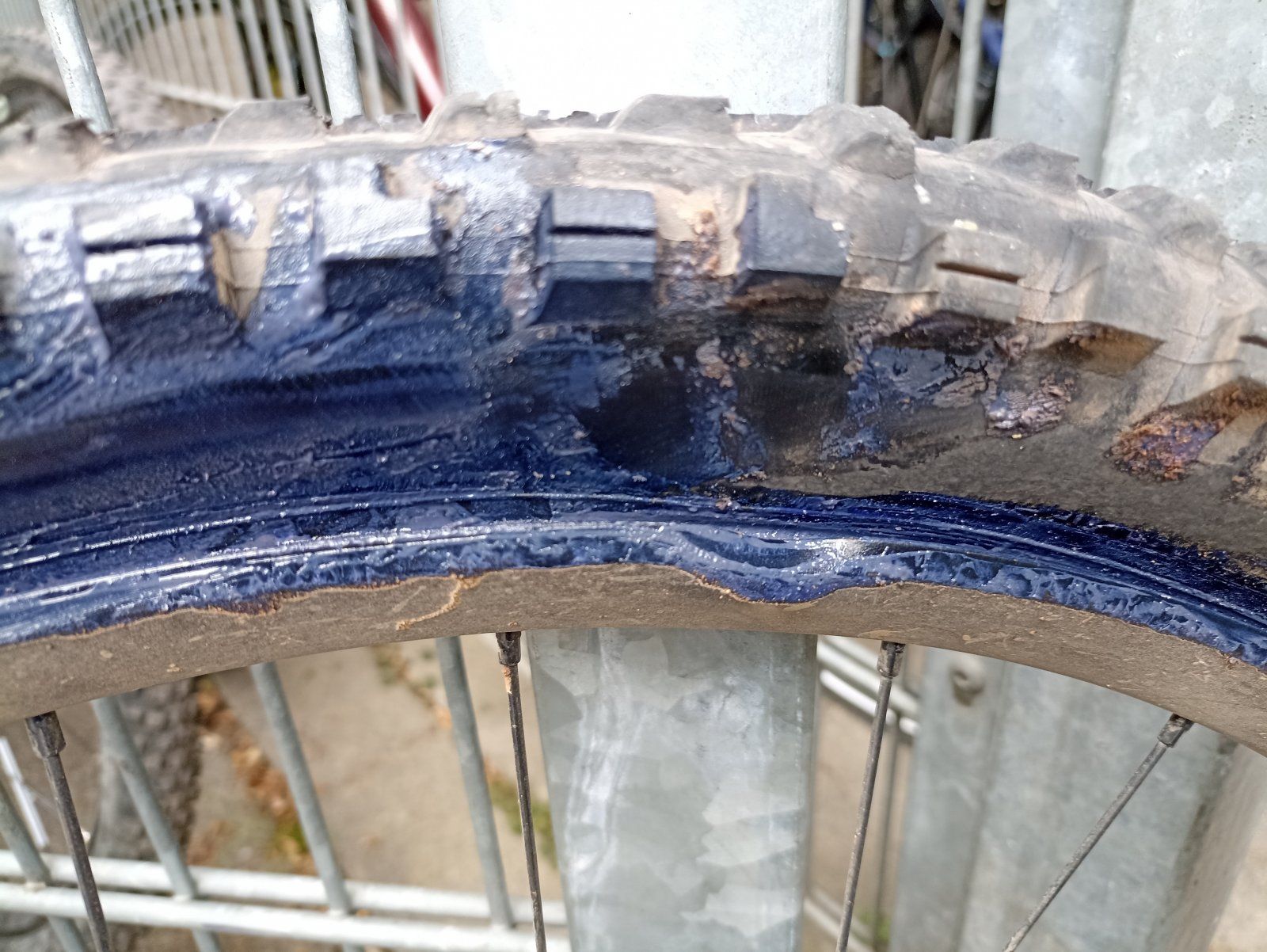

Ja, kommt leider vor. Tatsächlich habe ich eine etwas andere Linie gewählt, weil ich sehr gut und sehr schnell durch das Stück auf dem Trail gekommen bin, habe dadurch ein paar Steine/Felsen übersprungen...war geil, hat gut geklappt...nur die Felge findet die neue Linie nicht so gut 🥳. Dem Landen war da eben Stein/Felsen...
