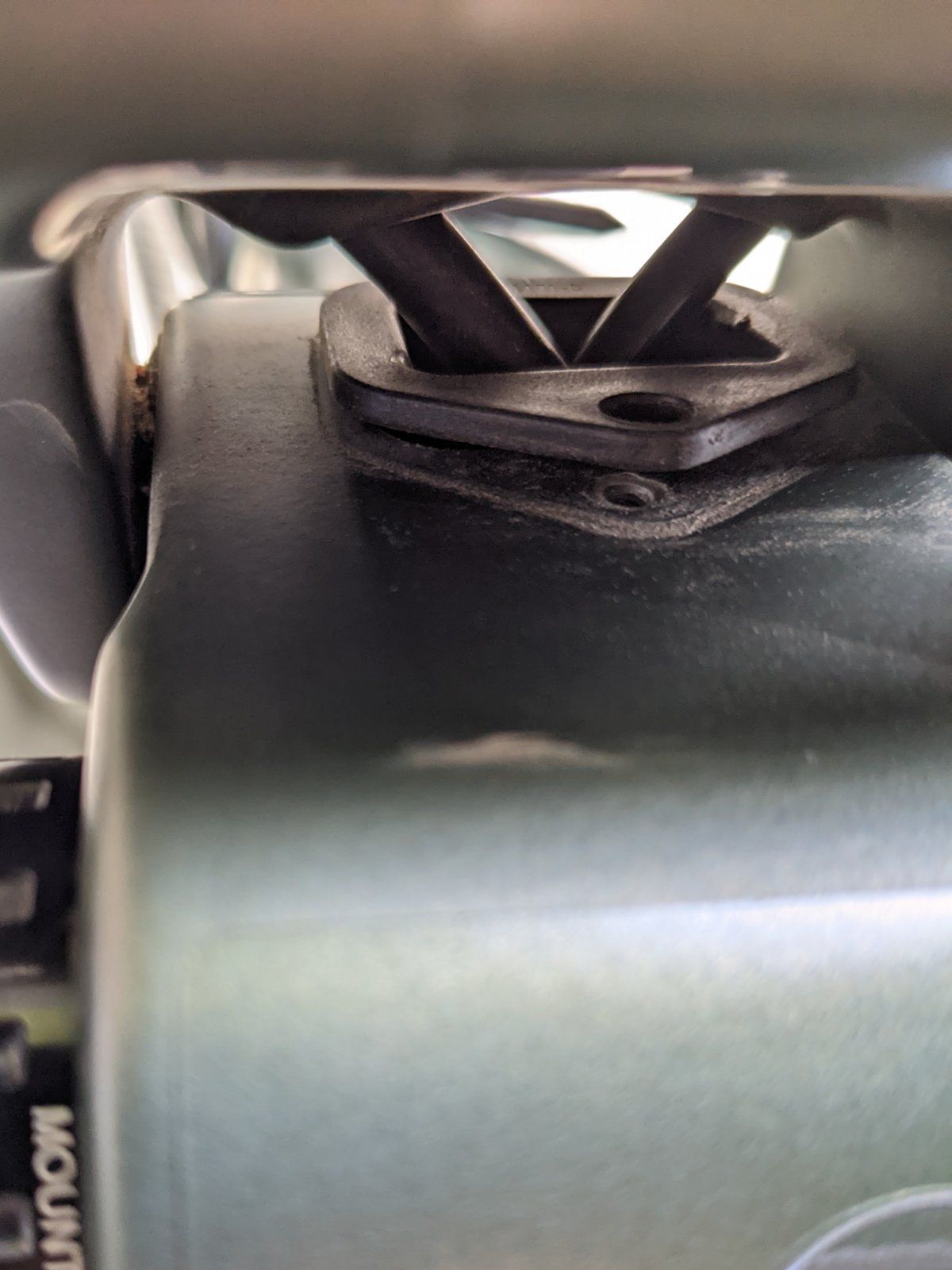

Mir ist außerdem aufgefallen, dass die Schraube für die „Abdeckung“ am Übergang der Züge zum Hauptrahmen fehlt, dadurch ist die Abdeckung beweglich, was vielleicht auch die Ursache für das Knarzen ist.
Video:
https://www.dropbox.com/s/90l8jwpg245pjci/pxl_20220528_090703427.mp4?dl=0
Ich meine mich zu erinnern, hier im Thread gelesen zu haben, dass die Schraube auch schon bei anderen gefehlt/verloren gegangen ist. Wie habt ihr es gelöst? Wo habt ihr eine passende Schraube bekommen? Die Blende/Schraube ist zwar auf der Explosionszeichnung zu sehen und hat auch eine Teilenummer. Allerdings taucht die Nummer nicht in der Tabelle auf und kann auch nicht in der Teile-Suche bei Canyon gefunden werden.
Zusätzlich stelle ich mir die Montage recht fummelig vor, hat man genug Platz, wenn man den Hinterbau abmontiert? Bzw. lassen sich die Kabel zwischen Rahmen/Hinterbau weit genug bewegen, dass man da genug Platz hat, die Schraube gut zu montieren? Ist ja schon ein recht kleines Gewinde und dazu noch im Rahmen, wenn man da nicht gut beikommt, macht man bestimmt schnell das Gewinde kaputt. :(
Sehr ärgerlich das ganze, vermutlich ist weiterfahren auch kontraproduktiv, da dadurch die Abdeckung vermutlich nur weiter ausleiert, und die zu tauschen stelle ich mir recht aufwendig vor, wenn man die Innenverlegung abmontieren muss. :(

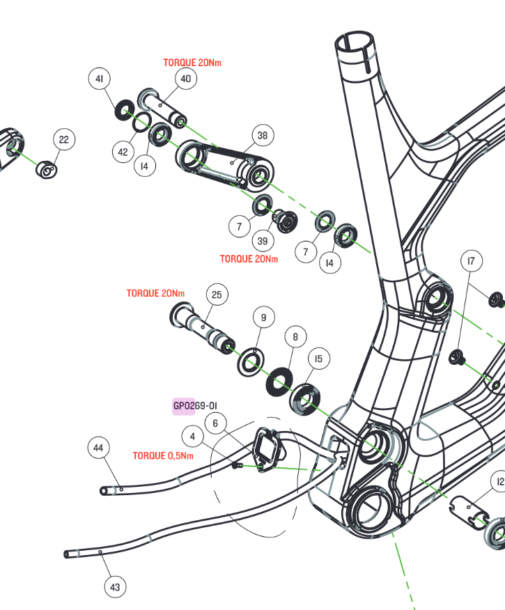

Ich hatte seinerzeit die Schraube kurz vor Abfallen entdeckt und weiter oben/vor ein paar Monaten beschrieben, wie man sie wieder fest bekommt. Es ist eine Senkkopfschraube mit Innensechskant, die ist zu 99% identisch mit der Halteschrsube der Kabeldurchführungen am Steuerrohr. Ohne größere Verrenkungen bekommt man die nicht wieder rein, wenn sie erst mal draußen ist. Vielleicht reicht es, den Dämpfer auszubauen und den Hinterbau hochzudrücken (oder einfach Luft ablassen, wenn man einen Luftdämpfer hat).
Andererseits haben schon einige geschrieben, dass es auch ganz ohne geht, würde mir da nicht so viele Gedanken machen. Die Abdeckung hält offensichtlich trotzdem (ist wahrscheinlich geklipst) und verloren gehen kann sie auch nicht.
Edit: Siehe hier https://www.mtb-news.de/forum/t/canyon-spectral-29-2021.932709/page-57#post-17862033

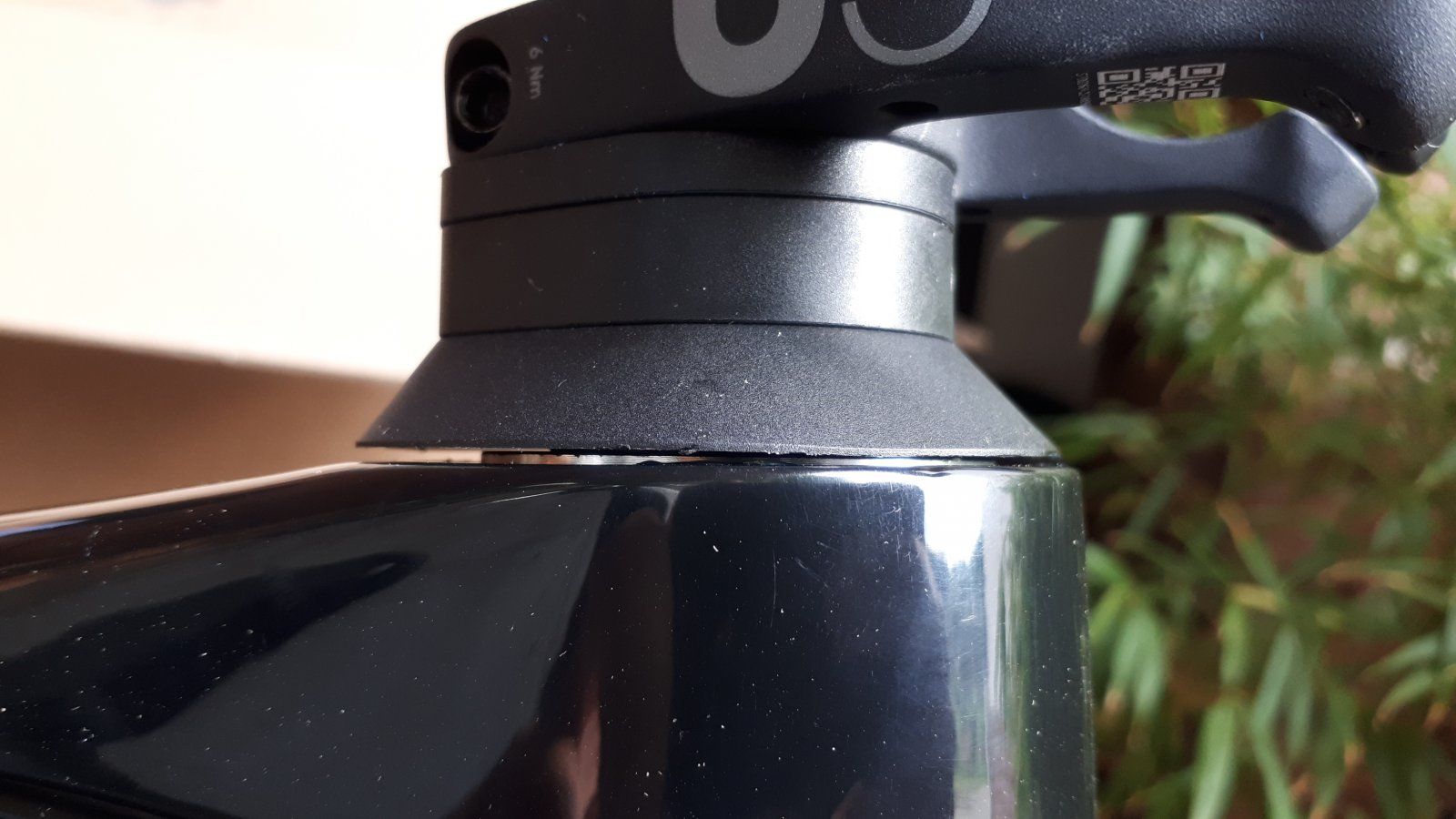

Hallo liebe Community,

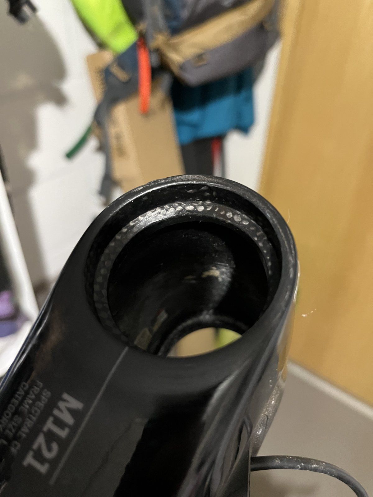

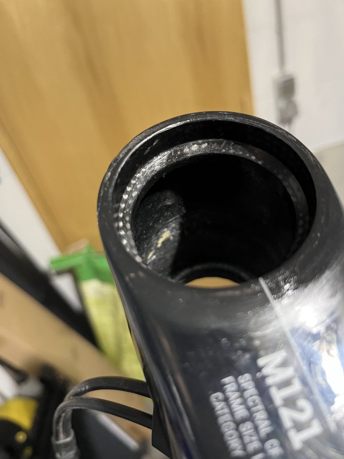

seit kurzem bin ich auch Besitzer eines Canyon Spectrals CF8 29“. Leider musste ich feststellen, dass der Staubdeckel sowie der Zentrierring nicht parallel zum Steuerrohr passt und einen deutlichen Spalt aufweist, wie auf dem ersten Bild zu sehen.
Also habe ich mal die Federgabel ausgebaut, um das Ganze zu überprüfen. Im Steuerrohr, wo das Lager eingelegt wird, sind mir dann zwei Fasen an der Außenkante vom Konus aufgefallen. Auf dem Bild sieht man die eine Fase kaum. Deswegen habe ich beide rot unterstrichen.
Jetzt zu meinem eigentlichen Problem:
Wenn ich mit den Daumen gleichmäßig Druck von oben auf das Lager gebe, hat es deutlich Spiel in Richtung des Sattels, quer dazu hat das Lager aber kein Spiel. Zum genaueren Verständnis habe ich euch zwei Videos erstellt. Einmal mit Zentrierring und einmal ohne.
Mich würde sehr interessieren, ob ihr auch dieses Spiel habt und ob das normal ist?
Meine Theorie ist, dass die Fase dieses Spiel verursacht und deswegen auch der Zentrierring mit Lager schief im Steuerrohr durch die Ahead-Schraube angepresst wird. Vielleicht ist auch der Konus für das Lager nicht genau passend.
Über eine Antwort von euch würde ich mich sehr freuen!
:oops: Ich hoffe nicht...
Mir ist nur aufgefallen, dass bei mir das Lager extrem viel Spiel radiales hat.
Werde das bei der nächsten Gelegenheit aber definitiv prüfen.
Also da bin ich mir eigentlich sicher, dass das so nicht passt wie bei dir. Das Lager liegt dann ja nur an 2 Punkten satt auf. Das heißt dass auch nur dort die Kraftübertragung stattfinden kann.
Wenn jetzt die Kraftübertragung nur auf z.B. 1/8 die Umfangs möglich ist, dann muss das Lager dort 8x so viel Kraft aufnehmen wie normal. Das Lager wird also sicher nicht annähernd so lange halten wie bei einem ordentlichen Lagersitz.
Ich würde es definitiv reklamieren und auf einen Ersatzrahmen bestehen.
Vielen Dank für deine schnelle Antwort!
Das Bike werde ich auf jeden fall zurück zu Canyon schicken. Meine 30 Tage Frist ist ja noch ziemlich am Anfang.
Schade das alles. Sowas ist immer ernüchternd. Schickst es zuruck oder lässt du es Uf Garantie austauschen? Ich meine, du wolltest ja mal dieses Bike u hast gewartet, ggf auch kein anderes usw? :(
Sehr lange musste ich nicht warten. Am 03.05. bestellt und am 27.05. geliefert. Eigentlich wäre das Lieferdatum vom 27.06. bis 08.07. gewesen. Der Liefertermin hat sich dann aber 3-mal nach vorne geschoben. Was ja sehr positiv ist. Vielleicht war das ja auch ein Rückläufer und hat sich deswegen so oft nach vorne geschoben!?
Jedenfalls habe ich mich sehr gefreut als es ankam.
Ich lasse es nicht auf Garantie umtauschen und schaue mich nochmal bei anderen Marken um.

Kurzes Feedback zu meinem Knarzen an der Zugverlegung.
Ich habe die Halterung mittlerweile wieder mit einer Schraube und Loctite befestigt. Falls jemand so eine Schraube sucht es sind wie von @CoilRocks geschrieben die gleichen Schrauben wie die Halteschraube der Kabeldurchführungen am Steuerrohr (M3x8).
Ist nicht ganz einfach die Schraube zu montieren, aber mit ausgebautem Dämpfer und gekürztem Innensechskantschlüssel kommt man ganz gut zu recht.
Knarzen ist leider nicht ganz weg, aber deutlich besser geworden. Man kann es provozieren, ist aber beim Fahren fast nicht mehr wahrnehmbar.
