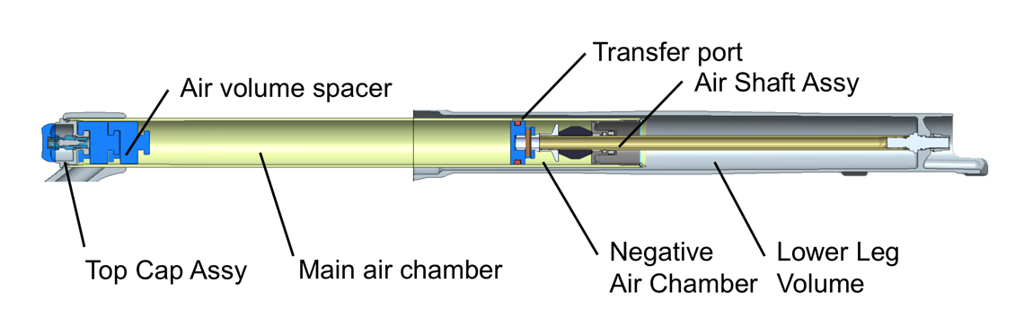

Stand- und Tauchrohr sind immer gleich lang, beim Umbau von 140 auf 150 oder 160 mm wird lediglich der Air Shaft Assy gegen einen längeren getauscht:

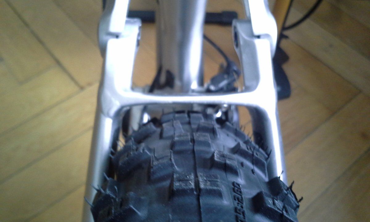

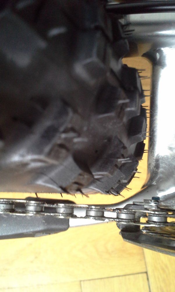

Und noch ein Nachtrag: Hab mir vorne den neuen 2,6er Nobby Nic Trailstar draufgezogen (825 Gramm). Damit ist das Bike schon fast 27,5+. Im Trail fahr ich den mit 1,2 bar und hab damit wirklich sehr guten Grip. Hinten passt der auch rein (siehe Bilder). Der Praxistest steht noch aus, aber ich glaube nicht, dass der Reifen in dynamischen Belastungszuständen am Hinterbau streift. Auch zur Kette hin ist noch genügend Platz (vorne kleines, hinten grösstes Ritzel).

Aufschlussreiche Infos !
Gut zu wissen das auch die "kleinen" Plus Reifen in der Theorie rein passen.
Ich werde aber wohl bei 2.35 / 2.4 bleiben.
Bedenken sollte man das man auch wenn der Reifen rein passt, nicht mehr ausreichend Luft zum Rahmen vorhanden ist.
Resultat wird sein dass man vermehrt Kratzer und Schleifspuren am Hinterbau haben wird.
