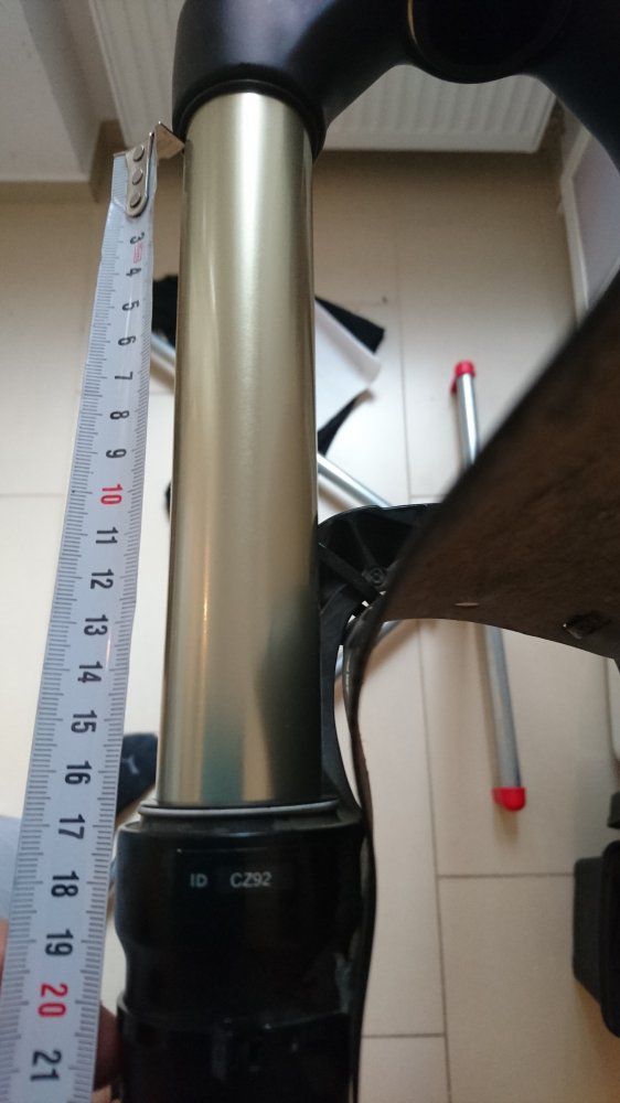

  17. hi leute,
    hab meine fox34 nun auf 160 (?) mm umgebaut,...hab nachgemessen: es sind 165mm,....wie kann das sein? hab den Hoopster Sicherungsing zig mal kontrolliert,...der sitzt sauber..unwahrscheinlich dass der raus gegangen ist.
    Habt ihr nachgemessen? sinds bei euch wirklich genau 160mm oder auch 165?
    PS.: hab mal komplett eingefedert, es bleiben 5mm übrig, also hat die gabel 160mm federweg, die rohre stehen jedoch 165mm raus. Wie ist das bei auch?
    lg,
  18. Ist normal.
  19. :) ok, danke!
