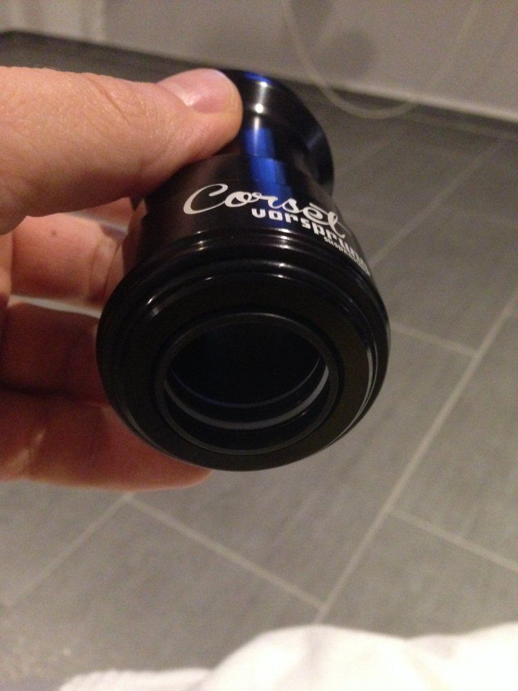

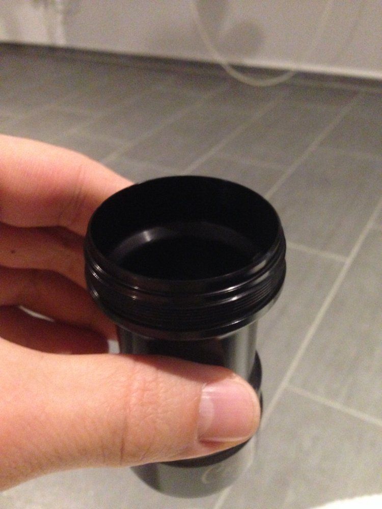

Kurze Frage. Heute kam das Paket von TFtuned mit dem Vorsprung Corset Air Sleeve.
Was mich jetzt etwas verwirrt ist, dass an der Oberseite wo das Gewinde ist keine Dichtung ist und im Paket keine Dichtungen dabei waren - ist das so in Ordnung?
Nur an der Unterseite sind bereits mehrere Dichtungen vormontiert.
Grüße
