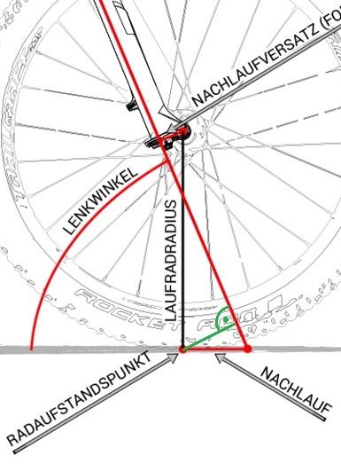

Ich habe die starke Vermutung, dass Du meinen Post falsch verstanden hast.
Mit Deiner Aussage 👇 in dem Artikel...
... hast Du die grüne Strecke in der Skizze 👇 beschrieben
Die grüne Strecke ist allerdings nicht der Nachlauf.
Ah – ja, das sollte "Durchstoßpunkt der Lenkachse auf dem Boden" heißen. Ich korrigiere es. Wobei der tatsächlich relevante Nachlauf ja wirklich die grüne Linie ist.
Würde mich nicht wundern, wenn bei E-Bikes eine elektronische Unterstützung rauskommt, mit der man per App einstellen kann, aber welcher Geschwindigkeit das System wie stark eingreifen soll. Dann könnte es jeder nach seinem belieben einstellen und ggf. auf manchen Strecken auch komplett deaktivieren.
Das sehe ich nicht so.
Wenn Du bei Deinem Gedankenexperiment mit der waagrechten Lenkachse bleibst, dann ist dort die grüne Strecke nur ungefähr der halbe Raddurchmesser. Je nach Radgröße, Reifen und Gabeloffset also ca. 300mm.
Der tatsächliche Nachlauf ist aber unendlich, da die Lenkachse den Boden nicht schneidet.
Und genau so würde sich ein solches Rad nämlich auch theoretisch fahren. Man könnte nämlich nicht mehr lenken, da das Drehen des Lenkers keinen Einfluss auf die Richtung des Fahrrades hätte. Man könnte mit einem solchen Fahrrad nur geradeaus fahren, selbst wenn man mit dem Lenker "lenkt". Dies liegt eben daran, dass der Nachlauf unendlich groß ist, und nicht nur die ca. 300mm der grünen Strecke beträgt.
Daher sehe ich es als schlüssig an, den Nachlauf als Abstand des Radaufstandspunktes und des Spurpunkts (Durchstoßpunkt der Lenkachse durch den Boden) zu definieren.
