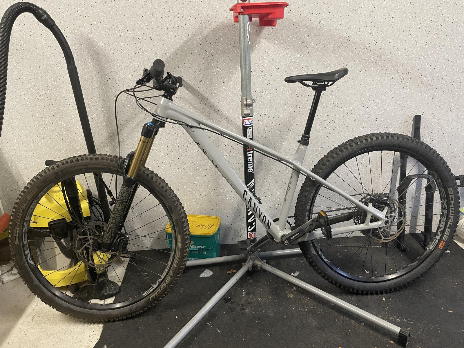

Ich habe selber ein Stoic 2 in XL und das Bike ist was die Ausstattung angeht nicht verkehrt um einen Anfänger raus auf die Trails zu bringen und einfach Spaß zu haben. Genau so ging es mir nämlich.
Zur XCR 34 hab ich ein zwiegespaltenes Verhältnis, wie gesagt anfangs eigentlich ausreichend, bei steigendem fahrerischen Können und Anspruch ist die Gabel aber meiner Meinung nach irgendwann nicht mehr tauglich. Schlechtes Ansprechverhalten, vor Allem bei Temperaturen unter 10 Grad, absolut nicht steif und entwickelt recht zügig starkes Buchsenspiel.
Die verbaute Bremse ist auch so ne Sache. Die Shimano MT200 macht zwar erstmal was sie soll, kommt aber bei Abfahrten sehr schnell an ihre Grenzen.
Wenn du einen XL Rahmen benötigst, wirst du sicherlich auch kein Fliegengewicht von 65 Kg sein, was der Bremse auch nicht wirklich gut tut.
Mit der Deore 1x10 bin ich eigentlich zufrieden, ich hab durch Kraftsporthintergrund einiges an Schmalz in den Beinen, sodass ich mit der Gangabstufung sehr gut zurechtkomme. Wie da die Erfahrung von Anderen ist, kann ich schlecht beurteilen. Ist aber sicherlich sehr individuell.
Tubless Umbau habe ich bisher als eines der letzten Projekte am Bike noch aufgeschoben, aber Probieren geht über Studieren, ich werda einfach mal versuchen. Ansonsten wären Aerothan Schläuche eventuell auch eine Alternative.
Mit der Rahmengeometrie bin ich absolut zufrieden, sogar begeistert.
Es gibt nichts was ich dem Bike bisher nicht zugetraut hätte, da bin eher ich selbst manchmal der begrenzende Faktor.
Abschließend kann ich dir ja mal noch sagen was ich bisher alles umgebaut bzw geupgradet habe und wie sich das für mein Empfinden ausgewirkt hat.
Die Griffe und der Sattel waren für mich katastrophal, in beiden Fällen bin ich bei SQLab fündig geworden. Hat mir viel Komfort gebracht.
Nachdem ich die XCR 34 4 Monate lang gefahren bin wollte ich einfach wissen wie eine höherwertige Gabel sich da anfühlt. Es wurde dann eine Marzocchi Bomber Z2, zwar noch nicht lange drin, aber ein Unterschied wie Tag und Nacht.
Alleine die Gabel schafft auf dem Trail unfassbar viel Selbstvertrauen und gibt nochmal richtig Reserven.
Die Bremsen hab ich jetzt durch eine Sram Code R ersetzt, wobei es da wohl jede Vier Kolben Bremse tun sollte. Die Bremspower ist bedeutend höher und bringt mehr Sicherheit.
Ein Dropperpost, Crankbrothers Highline 3, war das erste was ich eingebaut habe. Gönn dir das auf jeden Fall, ist das allergrößte Upgrade für das Bike.
Wenn man einfach Spaß haben will, dem Schrauben nicht abgeneigt ist und Freude am Upgrade hat, ist das Stoic 2 eine sehr gute Wahl.
Achja, der Lenker ist vom Boden aus gemessen auf 110cm in der Mitte der Barends.
