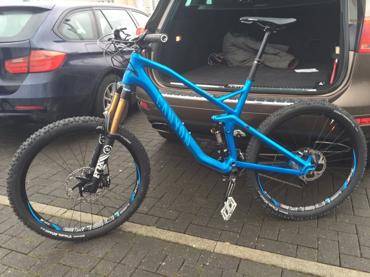

Tatatata.... 800 km nur um ein Rad abzuholen o_O Aber es hat sich gelohnt. Super freundlich empfangen worden, ausführliche Einweisung, natürlich noch ein bisschen Shopping ;) Den Parkplatz rauf und runter gebügelt..... Am Wochenende der erste Ausritt... Noch auf Tubeless umbauen, I-Spec ist heute auch gekommen (Cockpit aufräumen)... Die Freude ist sehr gross...

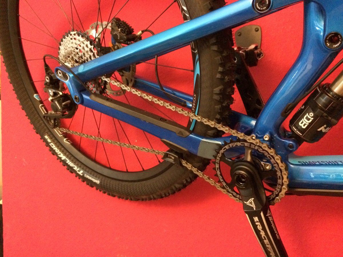

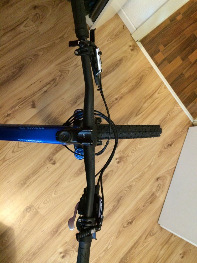

Bin vorerst mit meinem Tuning am Ende, 13,3 kg mit Pedale finde ich in Ordnung.
Geändert habe ich:
Ritchey Carbon Lenker
Umrüstung auf 1x10 mit 40 hinten (von Hope), 30 vorne (Cinch narrow wide direct mount)
Mantel vorne gegen Mountain King Protection 2,4 getauscht
I-Spec nachgerüstet
Tubeless
Ich wollte noch einen leichteren Hinterreifen drauf ziehen, aber der bestellte X-King in 2,2 sieht einfach lächerlich aus. Hab den als 2,4 auf meinem Epic, da geht es noch. Evtl. hole ich mir mal den Rock Razor.

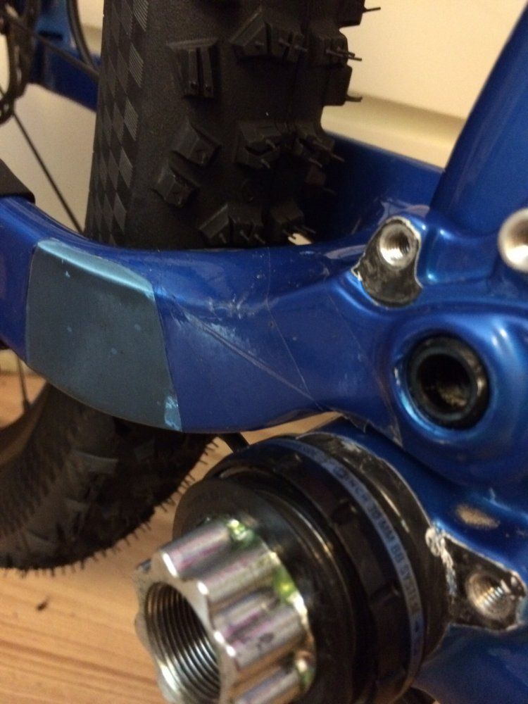

Als Tipp für alle die auch ohne Umwerfer/Kettenführung fahren wollen, an der Kettenstrebe über dem Edelstahl Blech am besten noch Schutzfolie drüber ziehen (siehe Bild).

Tatatata.... 800 km nur um ein Rad abzuholen o_O Aber es hat sich gelohnt. Super freundlich empfangen worden, ausführliche Einweisung, natürlich noch ein bisschen Shopping ;) Den Parkplatz rauf und runter gebügelt..... Am Wochenende der erste Ausritt... Noch auf Tubeless umbauen, I-Spec ist heute auch gekommen (Cockpit aufräumen)... Die Freude ist sehr gross...Anhang anzeigen 354728
