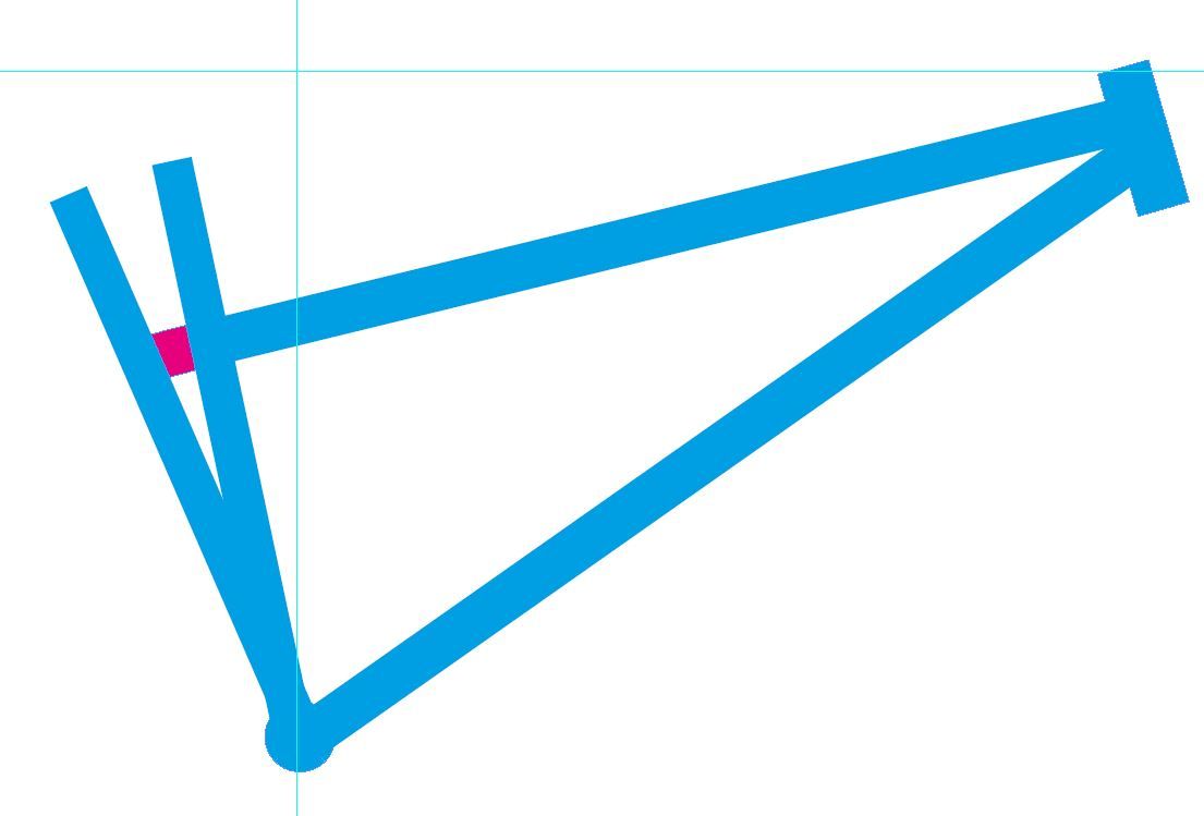

Sitzwinkel und Reach haben doch erst mal nichts miteinander zu tun.
Jetzt benötige ich mal Hilfe, vielleicht stehe ich auf dem Schlauch.
Ein Reach von sagen wir mal 480mm kann doch in einem gewissen Spielraum unabhängig vom Sitzwinkel bei 480mm bleiben. Wenn sich der Sitzwinkel ändert, muss sich auch das Oberrohr "anpassen". Aber doch nicht zwangsläufig der Reach.
Es ist ein Dreieck. Will ich eine Seite oder einen Winkel ändern, muss sich zwangsläufig noch was anderes ändern.
Klar könnte man den Reach verlängern und den Sitzwinkel beibehalten, dann wären alle Räder heute 5-10cm länger. Und aus diesem Grund sind die Sitzwinkel steiler geworden.
-> Ohne steilen SItzwinkel gäbe es keinen langen Reach. Das haben die miteinander zu tun.
Verschiedene Sitzwinkel, gleicher Reach:
Natürlich verändert sich die Oberrohrlänge! Aber das habe ich auch nie bestritten. Es ging nur darum, dass der Sitzwinkel allein nicht per se Einfluss auf den Reach hat.
Wie willst du am Bike sitzen, wenn der Sitzwinkel steiler wird, du aber den Reach nicht veränderst? Das ist IMHO der einige Grund, warum der Reach teilweise gewaltig gewachsen ist. Wenn's nur um den Radstand ginge, kannst du mit dem Lenkwinkel sehr viel raus holen. Sieht man auch an den ganzen DH-Bikes. Die sind auch ohne viel Reach lang genug. ;)

Welchen Zweck hat es, beide Werte isoliert zu betrachten? Erst mit der ORL ergibt das doch Sinn. :confused: :confused: :confused:
Richtig. Ich habe hierauf reagiert:
Steileren Sitzwinkel (...) der damit einher gehende längere Reach...
Dass das nicht zwangsläufig der Fall ist, zeigt dieses Beispiel:
Recht unterschiedliche Sitzwinkel, nur eine sehr geringe Änderung der Oberrohrlänge, die vernachlässigbar ist. Jedoch der gleiche Reach.
Natürlich kann der Reach sich ändern. Aber es muss nicht. Das ist alles, was ich anmerken wollte.

Wenn man nur Reach und Winkel betrachtet und eine Größe verändert, verändert sich zwangsläufig auch die andere Größe. Hilft ja nix.
Naja siehe Canyon oder einfach mal mein Beispiel. Reach von 490 beim 161 bei einem effektiven Winkel von 80°
Jetzt schau dir das strive nochmal an mit der Größe Medium auch wenn’s 10 mm weniger hat . Das Oberrohr ist eben nicht gleich reach ..
Jaaaaa, da wird es dann sehr spannend, weil wir dann beim Problem der Messmethodik sind. Da kocht jeder Hersteller sein eigenes Süppchen. Daraus können erhebliche Unterschiede bei den Angaben entstehen.
Aufrechter. So, wie es im Vergleich zu "früher" auch gekommen ist.

Na dann erkläre mir mal, woher die Abweichung in deiner Tabelle sonst kommen soll?
Leuchtet dir das echt nicht ein, dass da etwas nicht passen kann?
Nimm ein Blatt Papier und zeichne es auf.
