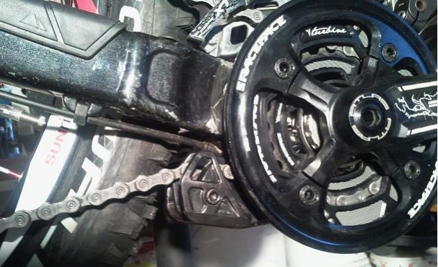

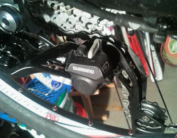

Chainsucklösung von Canyon:
Wegen dem ständigen Chainsuck habe vor 2 Wochen Canyon angeschrieben und einen kostenlosen Rücksendeschein erhalten da mein Strive noch Garantie hat. Ich habe einen Brief mit der Bitte, Canyon solle mir doch auch die neue Kettenfürung vom 2013 Modell von E.Thirteen montieren, beigelegt.
Heute ist dar Hobel wieder bei mir angekommen und siehe da, die 2013 E.Thirteen Kettenführung wurde montiert und das Schaltwerks wurde auf Shimano Shadow+ ausgetauscht.
Da die ganze Aktion unter einem Garantiefall lief, hat es auch NIX gekostet!
Jetzt muss der Umbau nur noch getestet werden. Ich bin aber guter Dinge!:i2:

Sehr schön. Da hast du aber Glück gehabt. Und Canyon Pech, wenn das ein paar Leute hier lesen. Die werden bald die ganze Produktion wieder da stehen haben :D
Jetzt dürfte sich ja nix mehr bewegen...

Hast du ein 2012er Strive? Ist die Schaltung auch eine Aufrüstung?

Anderswo :lol: DAS Teil gibt's sonst garantiert nirgends...
Ist ne absolute Spezialfräsung fürs Strive.
Artikelnummer für das SRAM Teil is: A1029235 und hätte ich noch über.
Die Nummer für das Shimano Teil hab ich leider nicht zur Hand, die netten Telefonberater von Canyon allerdings schon.
