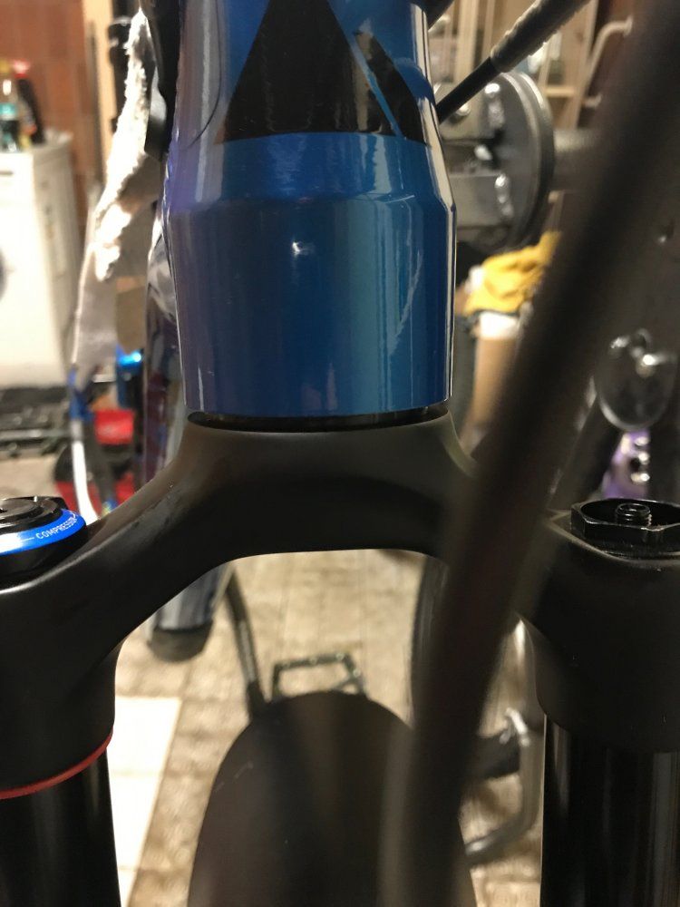

  12. So ich hab mir am Wochenende jetzt ein neues Strive AL 5.0 2017 zugelegt und einige Teile von meinem vorigen verpflanzt.
    Ich habe zwei Probleme - Bild im Anhang : Soll dieser Spalt zwischen Steurrohr und Gabel so sein? Ich hab die Gabel mal rausgeholt - so wie ich das gesehen habe besteht keine Chance, das die Gabel plan mit der Unterkante anliegen könnte, weil das Lager gar nicht tief genug sitzt. Das sieht bei den anderen Strives nicht so aus.
    Und das blödere - beim Enfedern hab ich nach ca 1 cm Federweg einen leichten Wiederstand im Hinterbau - nach Gefühl und Gehör irgendwo am Dämpfer (Monarch DA) / Shapeshifter. Nach einem zarten hör- und fühlbaren "Plock" federt es dann weiter durch (egal in welche SS Modus) und das bei jedem Einfedervorgang. Ich guck mal ob ich nachher ein Video machen kann wo man das hört. Mein erstes nicht komplett selbst zusammengebautes Bike und irgendwie läuft das nicht rund, das ist nervig :).
    Bekannte Probleme oder ist das so? Kumpel hat das 2016 AL da plockt nix und da ist auch kein Spalt am Steuerrohr.

    Fahr zu Canyon und reklamiere das Rad, ist eindeutig nicht in Ordnung, es darf kein Spalt zu sehen sein.
    Pfusch am Bau?
  14. Also ich glaube mittlerweile, dass der Spalt so sein soll - hängt vielleicht mit dem verbauten Acros Steuersatz zusammen, der Gabelkonus ist einfach so hoch, dass die Gabel gar nicht Plan anliegen kann. Sogar auf der Canyonseite ist bei dem Modell der Spalt auf den Bildern - die würden doch niemals was falsch zusammengeschraubtes Fotografieren für die Homepage. Aber schon seltsam!
