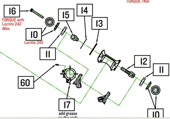

Du musst erst die Schraube mit dem Stirnlochschlüssel lösen. Dann den Rest.
Ich hatte vor gut einem Jahr die gleichen Fragen hier gestellt.
Müsste März 2016 gewesen sein.
Sieh dir mal die Explosionszeichnung an, da sieht man, wie´s zusammen
bzw. auseinander gebaut wird.
Wie habt ihr diesen Stirnlochmutter auf der rechten Seiten gelöst?
Ist das Teil Nr.12 ebenfalls eine Achse oder wie darf ich das verstehen?
Ich hätte jetzt gedacht einfach Schraube Nr.16 lösen und dann kann man die Wippe "öffnen"?
Ich hätte jetzt gedacht einfach Schraube Nr.16 lösen und dann kann man die Wippe "öffnen"?Anhang anzeigen 611690
Nr.12 ist auch ne Achse.
Einfach einen 5 (6)er Sechskantschlüssel nehmen und diesen
zum Lösen der Stirnlochmutter in das vorhandene Sechskant stecken.
Dann kann man die Achse halten und die Stirnlochmutter schön lösen.
Evtl. mit einem Heisluftfön etwas erhitzen, damit der Kleber sich löst.
Okay danke, dann muss ich mir so einen Stirnlochschlüssel besorgen.....welchen Durchmesser haben die "Löcher" der Stirnlochmutter?
3mm?
