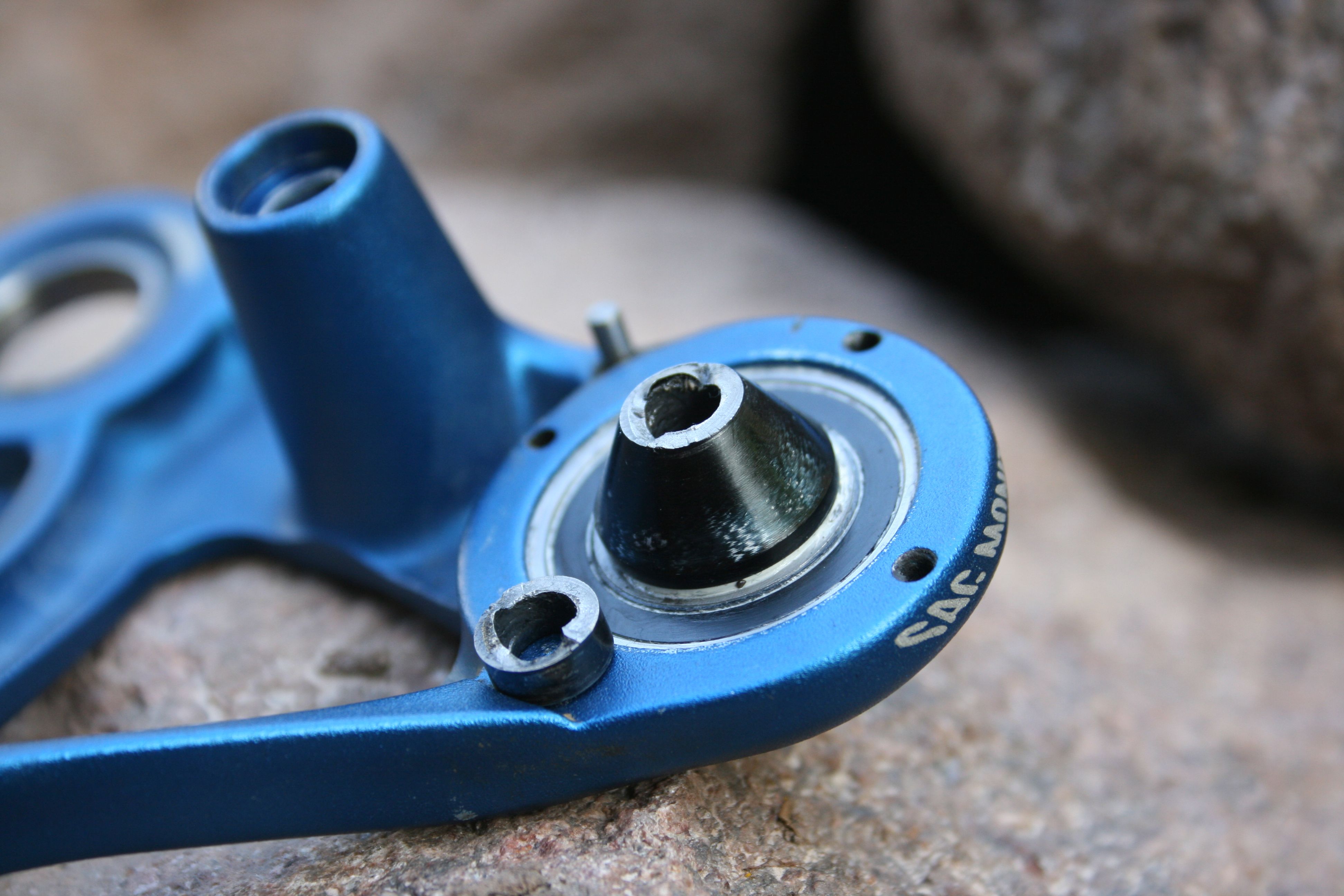

Da hast du recht, am besten ausprobieren. Das Rollenlager ist aber da ned dabei? Muss man das bei Canyon bestellen oder bekommt man das woanders auch?
Kannst es auch zuerst mit den normalen Alu-Gleitbuchsen probieren,
die Nadellager bekommt man in jedem Industriezuliefergeschäft.
Denke, dass du auch zur Probe erstmals deine alten Lager benutzen kannst.

Vielleicht war die Verbindungsschraube locker und ist irgendwann rausgefallen,
anders kann ich mit das nicht erklären.
Ersatzteile müsstest du eigentlich noch von Canyon bekommen.
