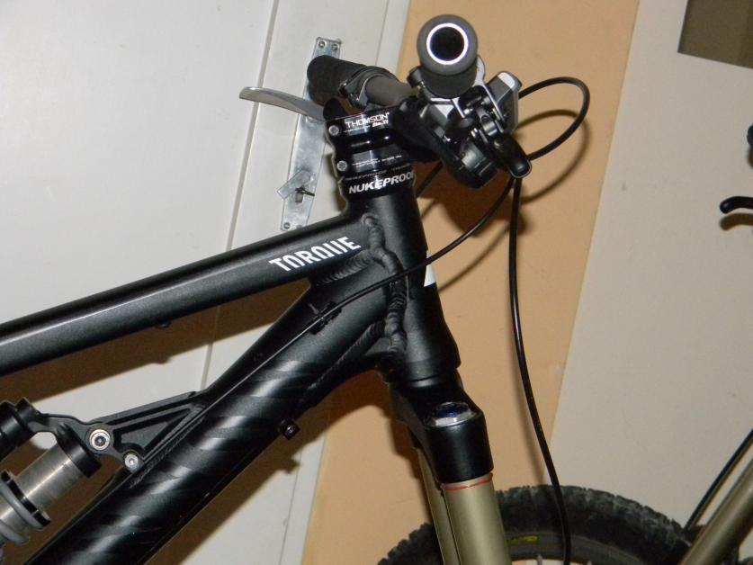

also 1,5" steuerrohr geht ohne probleme in dem rahmen.
der nukeproof steuersatz passt einwandfrei und sieht find ich nicht schlimm aus.
der evolver isx-1 is leider nicht mehr gekommen, jetz muss derweil ein stahlfeder herhalten. freu mich auf die erste ausfahrt
Interessant! Hab mich mit der Thematik Steuersatz im Torque noch nicht wirklich auseinander gesetzt. Hätte zwar gerne ein Angle-Set aber soweit meine Internetrecherche stimmt, passt das mit semiintegriert und tapered Steuerrohr nicht zusammen. Wenn nun aber 1.5'' durchgehend rein passt, ja dann...
passt es trotzdem nicht.... :eek:
...weil unten immer noch keine Lagerschale eingepresst werden kann, in der sich ein verstellbares Lager bewegen könnte. Stichwort "VOLL-integriert"... mMn einer der einzigen kleinen Nachteile des Torque.
