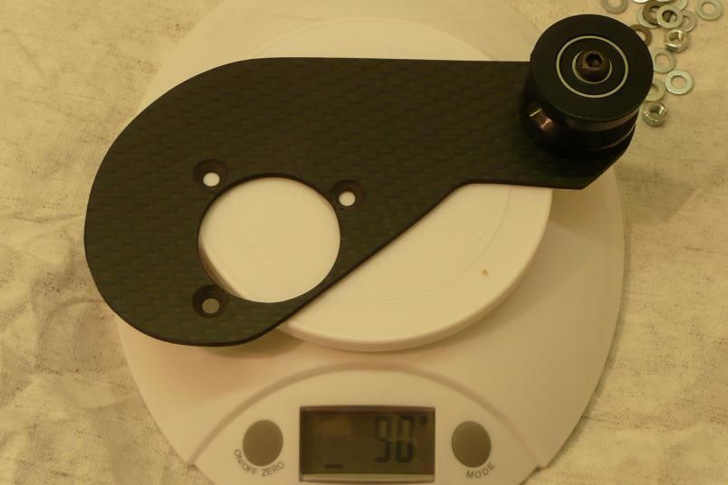

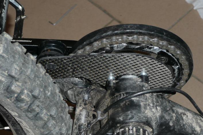

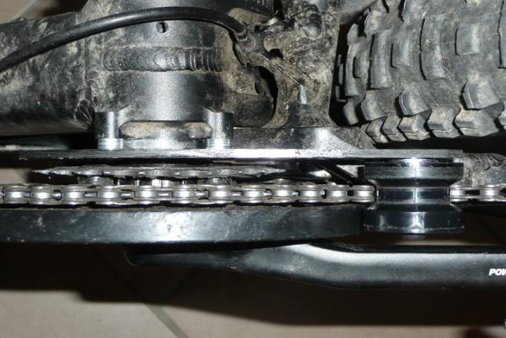

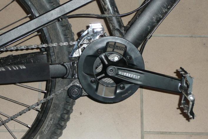

so, die letzten Tage ne Kefü für mein Torque FR8 gebastelt....funtzt bis jetazt einwandfrei....
stell mal ein paar Bilder ein, vielleicht interessiert´s jemanden.
Falls wer ne Schablone braucht, einfach ne PM...

Ich selber fahre eine shiftguide läuft bei deiner Konstrukion die Kette auf dem kleinen Kettenblatt vorne auch auf der Führungsrolle schön mittig.
lg LOXA789

welche Rolle hast Du verwendet?
- Is ne MRP-Rolle (ca. 9,-)...läuft super leise und leicht !!!

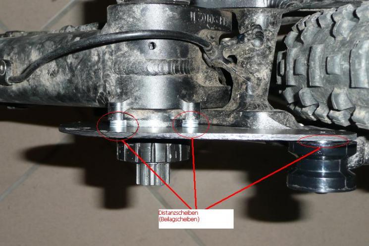

- Die Kette läuft auf beiden Kettenblättern schon schön mitteg..mußte halt etwas mit den Distanzscheiben experementieren (siehe Foto).
Die Shiftguide fuhr ich auf nem ESX, is schon sauschwer das Ding und die Rolle is auch so schwergängig das sie sich nicht mitdreht...
