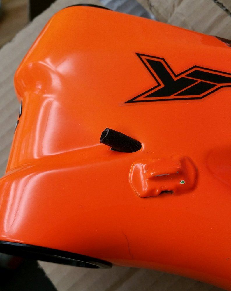

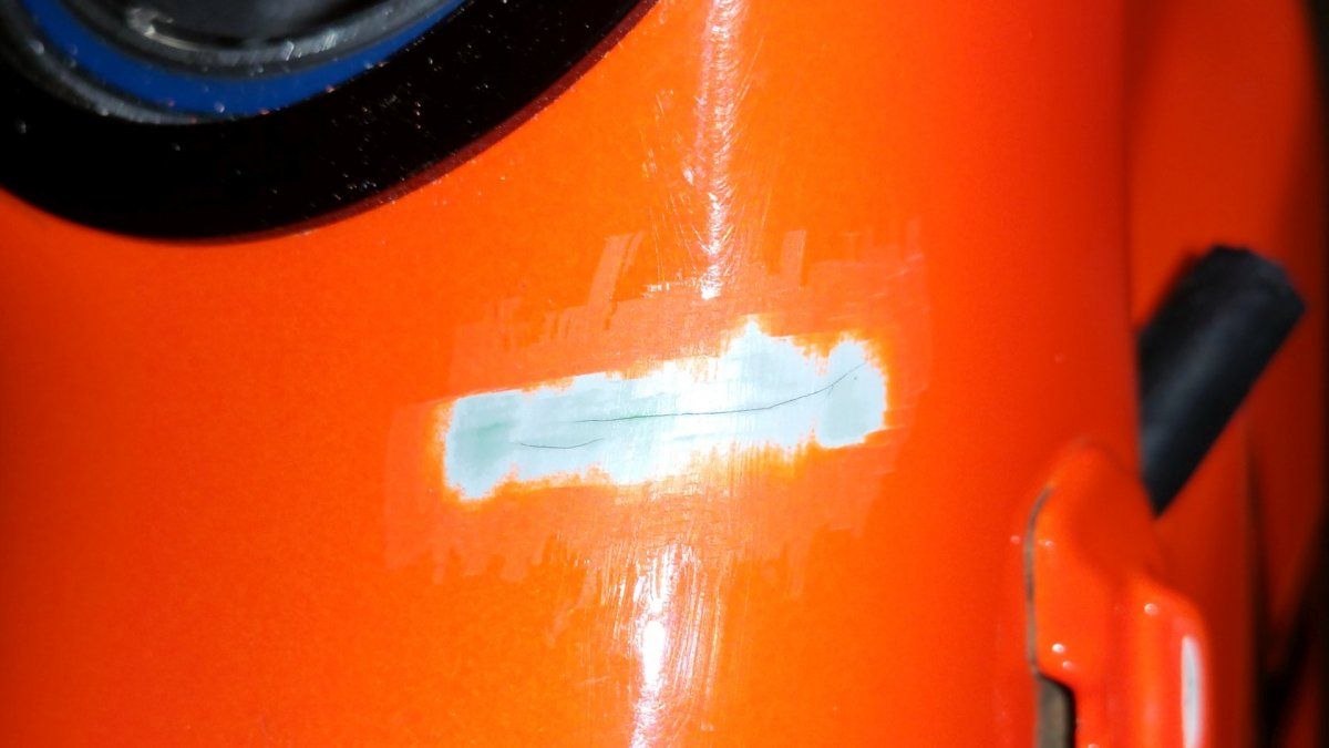

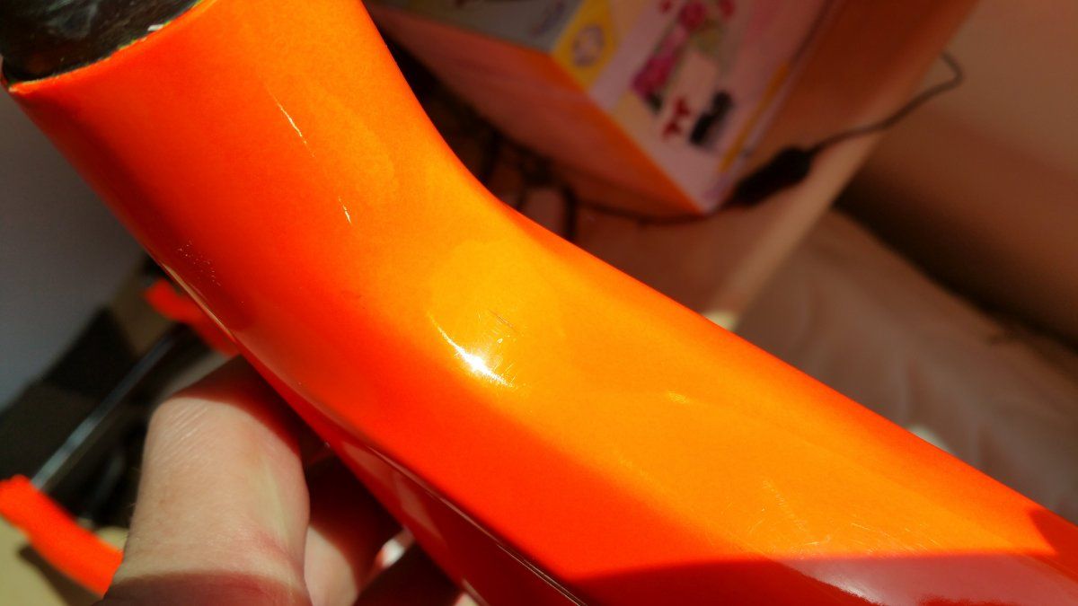

ich habe einen YT Capra CF Rahmen gebraucht gekauft, welches vom Vorbesitzer umlackiert wurde.
Nach Erhalt sind mir einige kleine Risse aufgefallen, der Verkäufer meinte, diese wären nur im Lack.
Da mir das aber keine Ruhe gelassen hat, insbesodere der Bereich links unten am Steuerrohr, hab ich mal angefangen die verdächtige Stelle vom Lack zu befreien.
Zum Vorschein kam dann folgendes:
Offensichtlich ein Lufteinschluss im Laminat, von dem aus sich (zumindest in den oberen Schichten) ein Riss ausbreitet.
Wandstärke in dem Bereich dürften ca. 5mm sein, im Rahmeninneren ist nichts zu sehen.
Was meinen die Experten hier dazu?
