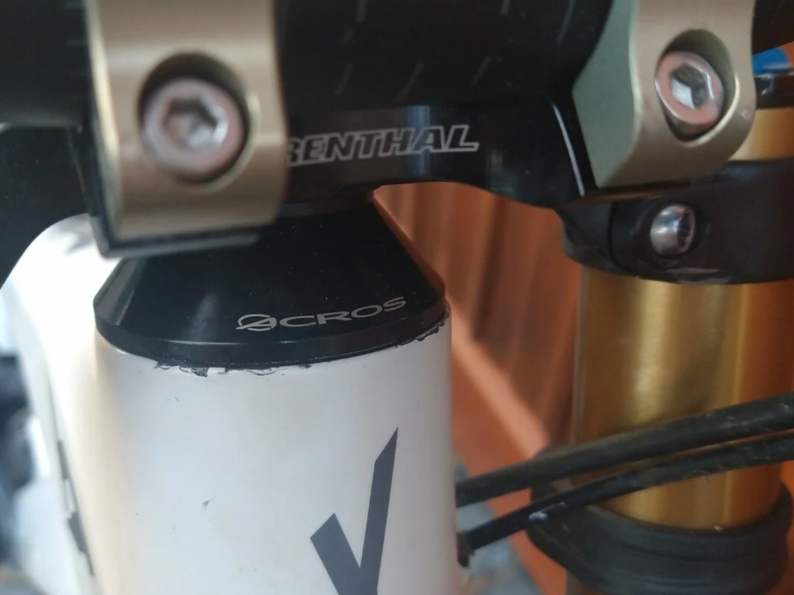

Hier mal 2 Bilder.
Das erste ist ja klar erkennbar der SteuerKopf, das zweite ist an der Umlenkung am Dämpfer.

Ist da mal ein neuer Steuersatz verbaut worden?
An der Umlenkung könnte es so aussehen, als hätte sich da mal ein Stein verklemmt.
Ich habe aber leider auch eine Ahnung, warum das am Ende tatsächlich so ist.
Mit den lackierten Rahmen bei MTB ist es mMn eben immer so eine Sache. Lack und Mountainbike ... eigentlich passt das gar nicht zusammen. Ist nur einwandfrei, solange es neu ist.
Ich hatte mal ein Rotwild und auch ein Specialized gesehen, die hatten beide nach einer einzigen leichten Trailfahrt überall kleine Lackabplatzer, weil noch keine Schutzfolien drauf waren.
Man wird nie wissen, welche Steine einem da gegen das Bike donnern. Einfach hinnehmen?
Also dass ein Rad, das im Gelände ( Bikepark, Downhill etc ) bewegt wird, wird immer dementsprechend aussehen. Ich habe vor Jahren angefangen, meine Rahmen vor der erst Ausfahrt so gut es geht, anzukleben. Mit Erfolg, viele Gebrauchsspuren wurden dadurch vermieden.
Aber es macht halt nicht jeder so.
Und die Frage ist ja auch, ist es nur oberflächlich, ist es wirklich nur der Lack ? Bei Carbonrahmen würde ich immer die Lackschicht irgendwie erneuern / ausbessern, als Schutz fürs Carbon.
