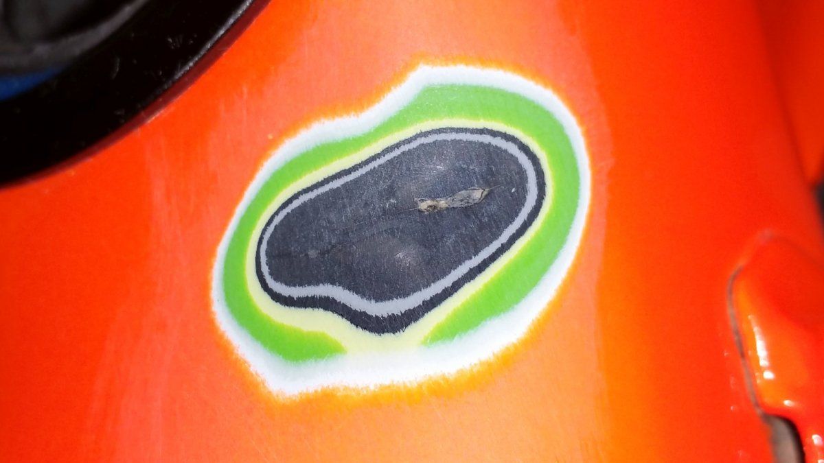

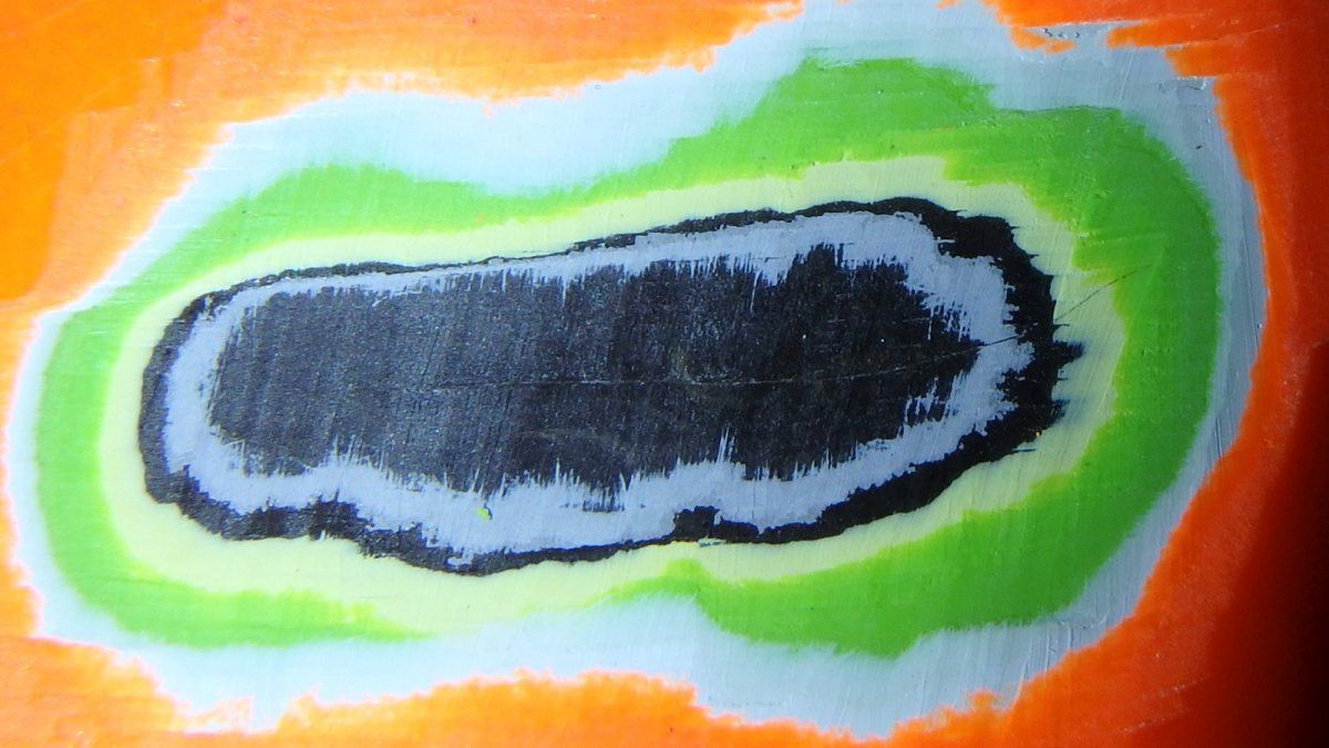

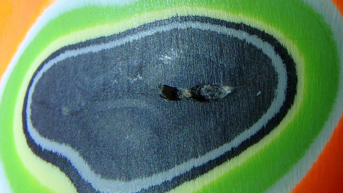

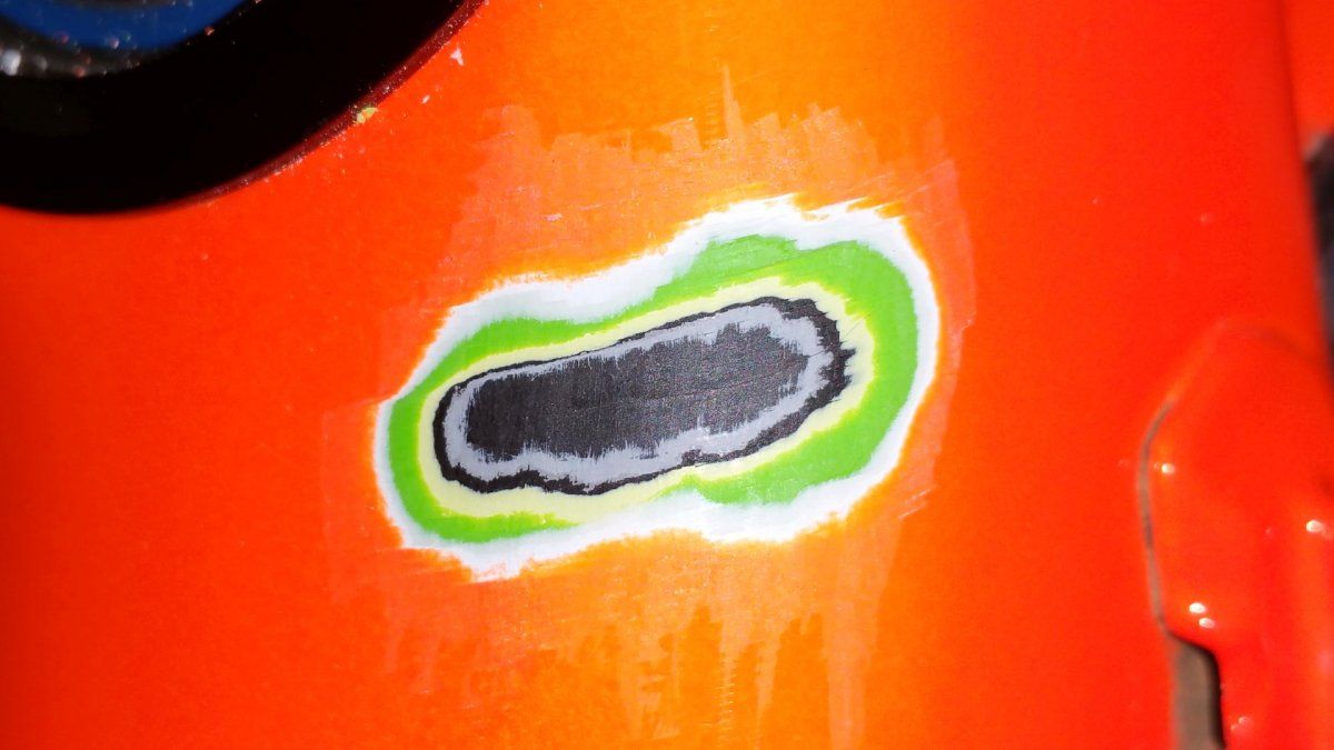

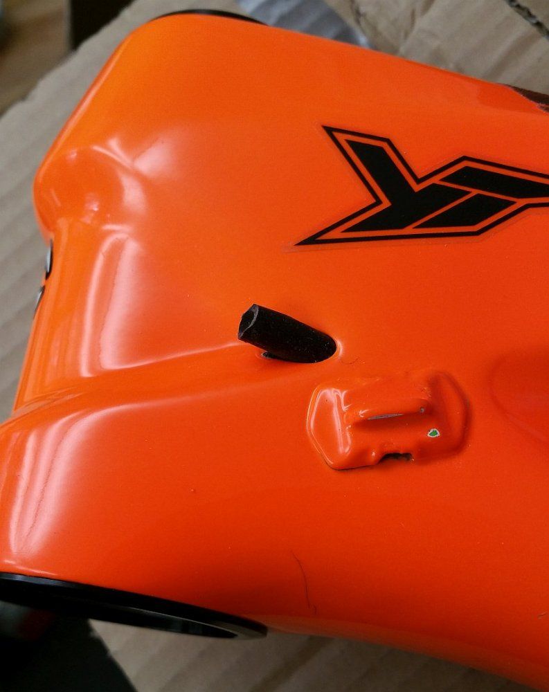

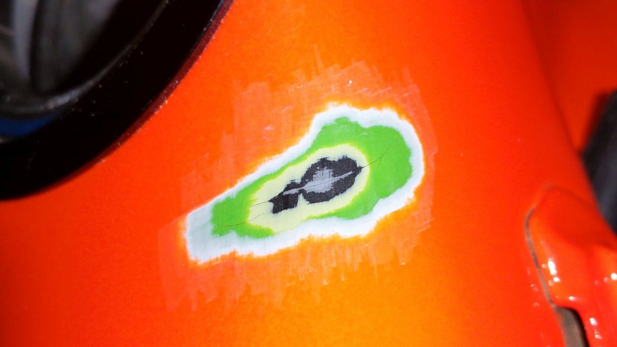

Hallo,
ich habe einen YT Capra CF Rahmen gebraucht gekauft, welches vom Vorbesitzer umlackiert wurde.

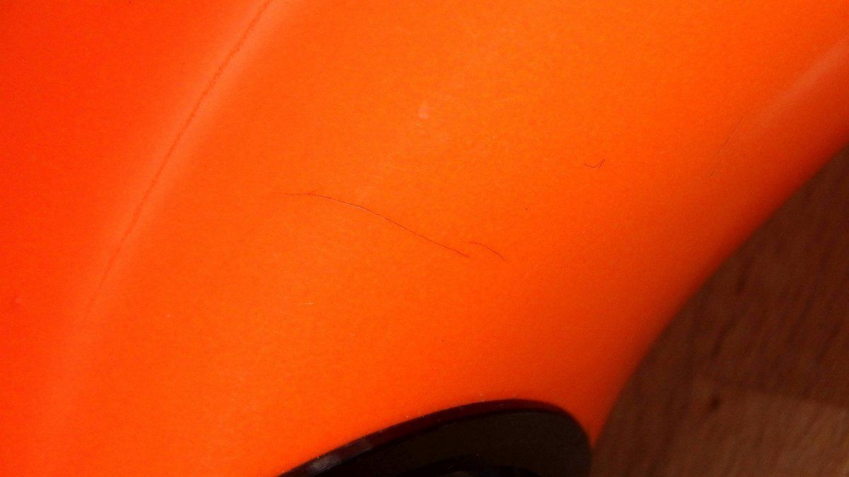

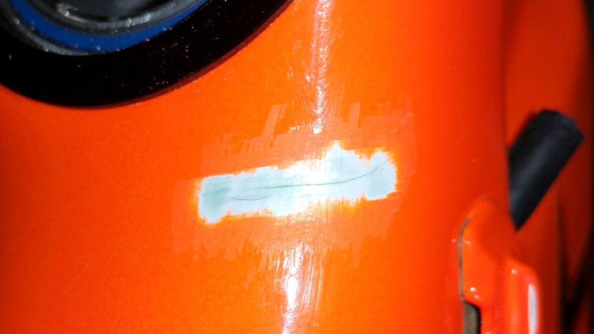

Nach Erhalt sind mir einige kleine Risse aufgefallen, der Verkäufer meinte, diese wären nur im Lack.
Da mir das aber keine Ruhe gelassen hat, insbesodere der Bereich links unten am Steuerrohr, hab ich mal angefangen die verdächtige Stelle vom Lack zu befreien.
Zum Vorschein kam dann folgendes:
Anhang anzeigen 587768 Anhang anzeigen 587769 Anhang anzeigen 587770
Anhang anzeigen 587771 Anhang anzeigen 587772 Anhang anzeigen 587773
Anhang anzeigen 587774 Anhang anzeigen 587775 Anhang anzeigen 587776
Offensichtlich ein Lufteinschluss im Laminat, von dem aus sich (zumindest in den oberen Schichten) ein Riss ausbreitet.

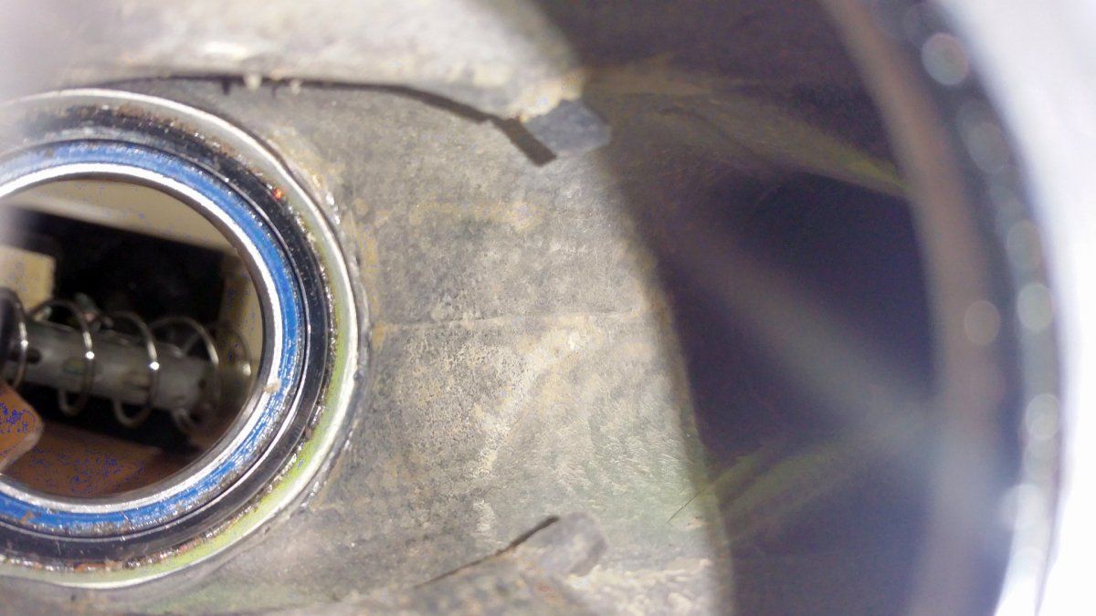

Wandstärke in dem Bereich dürften ca. 5mm sein, im Rahmeninneren ist nichts zu sehen.
Was meinen die Experten hier dazu?
Uhh das sieht nicht gut aus. Das sieht für mich nach Totalschaden aus. Ich denke, dass der Vorbesitzer einen kapitalen Crash mit etwas Farbe kaschieren wollte. Damit ist das arglistige Täuschung. Ich würde dem guten Mann einen schönen Brief von meinem Anwalt zu kommen lassen.
Reparatur? Ich mache so was aber den Schaden würde ich ablehnen. Der Bereich ist hoch belastet. Ich müsste massiv Mateial auftragen um auf Nummer sicher zu gehen. Lass Dich nicht auf irgendwelche Deals ein. Geh zum Anwalt!
Vielen Dank für die Antwort, deine Einschätzung der Sache als CFK-Experte hat für mich sehr großes Gewicht.
Gerade hat Paypal sich gemeldet, dass sie eine Bestätigung vom Händer/Sachverständigen o. ä. benötigen.
Das werde ich jetzt organisieren, ich denke dass die Sache damit recht schnell erledigt sein sollte. Falls nicht folgt dann definitv der Rechtsweg...
Vielleicht noch eine Erklärung, warum ich denke, dass hier Gewaltbruch vorliegt. Der "Lufteinschluss" ist aus meiner Sicht kein Lufteinschluss. Es fehlt ein Stück. Dieses Stück ist in Folge von Stauchung des Rahmens ausgebrochen. Das wiederum spricht für die vorsätzliche Täuschung des Verkäufers. Denn das war vor der Lackierung unübersehbar. Lufteinschlüsse sehen anders aus.
Hm... auch wenn ich dem Verkäufer liebend gern einen Täuschungsvorsatz unterstellen würde und es mir fast schon unangenehm ist, dir zu widersprechen, gehe ich weiterhin von einem Lufteinschluss aus. Wahrscheinlich auf meinen Bildern schlecht zu erkennen.
Aber wenn da ein Stück ausgebrochen wäre, dann wäre ja der Originallack in mindestens gleicher Größe mit abgesplittert.
Der war aber (bis auf den Haarriss) völlig intakt, es war sogar noch eine (meines Erachtens) hauchdünne Kohlefaserschicht über dem "Loch".
Klar, man könnte das alles mit sehr viel Aufwand auch nach einem Ausbruch so wiederherstellen, aber dann würde man doch auch gleich das Loch richtig füllen, und zudem traue ich das fachlich weder dem Verkäufer noch dem Lackierer (in Anbetracht der allgemein eher mäßigen Lackqualität) zu.
Der Rahmen hat auch noch einige normale Gebrauchsspuren am neuen Lack, wurde also vom Verkäufer nicht extra frisch zum Verkauf lackiert.
