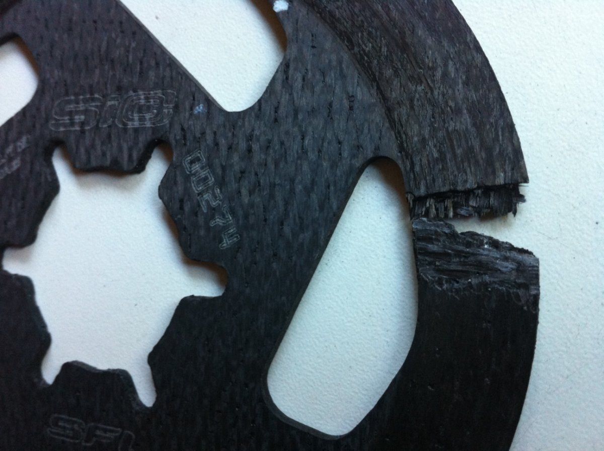

Also die Scheiben bestehen aus Carbon und Keramik wie man sie von Sportwagen kennt. Aber warum funktionieren die Scheiben bei Autos und nicht bei Fahrrädern, wegen der Dicke?
Aber mit dem Verkanten passt schon. Würde mich mal interessieren, welche Bremse da zugebissen hat...
