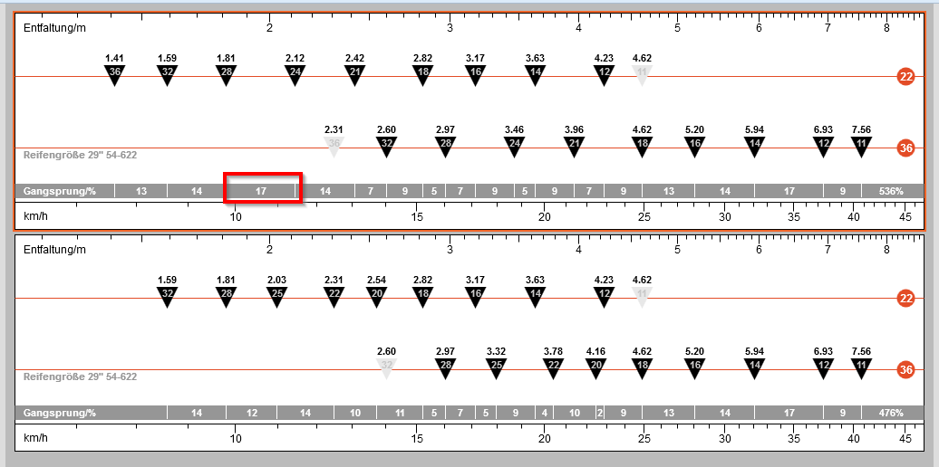

Gestern und heute mal mit 10f 32er Kassette unterwegs gewesen. Seit Jahren eigentlich immer eine 36er hinten drauf gehabt. Was mich schon immer gestört hatte, war der eine recht große Sprung (für mich) bei den oberen Ritzeln.
Die 32er Kassette ist nun wirklich nicht viel anders, aber der eine Sprung ist oben etwas kleiner. Für mich zum Klettern wesentlich angenehmer, da ich schön gleichmäßig treten kann auf den immer recht ungleichmäßigen Anstiegen.
Mir war nicht so wirklich bewußt, dass dies eines der Steckenpferde von Shimano ist. Kleine Gangsprünge. Da falle ich dann wohl voll in die Zielgruppe. Verstehe jetzt auch, warum Shimano die Di2 nur in 38/28, 36/26 und 34/24 anbietet. Ja, geht auch anders aber die Gangsprünge sind da echt sehr angenehm gesetzt.

Vor dem Ritzelrechner hab ich auch schon Stunden verbracht. :)
Mich haben bei meiner 11-36 Sram Kassette weniger die recht großen Sprünge im oberen Bereich gestört, sondern z.B. beim 24h Rennen, wo es viele Flachpassagen hat, der kleinere Ritzelbereich, also um die 30km/h. Bei SST-Intervallen im Flachen fährt man auch oft in dem Bereich, da haben die Gangsprünge ebenfalls etwas genervt, irgendwie hing ich immer dazwischen.
Meine Lösung für 2-fach, mit der ich dieses Jahr unterwegs bin: Sram 12-32 Kassette in Kombination mit Shimanos 11-34 Kassette. Also die ersten 7 kleinen Ritzel von der Sram und die letzten 3 von der Shimano. Ist jetzt quasi eine 12-34. War eigentlich nur mal als Versuch gedacht, da ich beide Kassetten an unterschiedlichen Bikes verbaut hatte. Funktioniert für mich dermaßen perfekt und es schaltet auch noch problemlos. Keine Kompatibilitätsprobleme zwischen den beiden Kassetten. Ritzelabstände, Steighilfen usw. passt alles. Hab meine Wunschkassette, bzw. Übersetzung gefunden.
gear-calculator ist wohl nach mtb-news die von mir am Häufigsten besuchte Seite in letzter Zeit. Da kann man sich wirklich das Hirn zermartern. Und irgendwie gibt es nicht die eierlegende Wollmilchsau. Na ja, vielleicht wirft Shimano ja mal 2x12 bzw. mit Synchro 1x15 auf den Markt.
