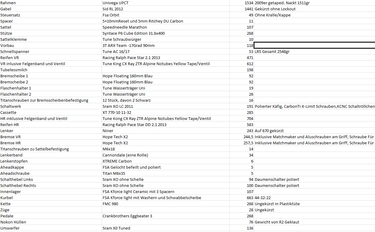

Hab mir grad nen paar TA Blätter für die KForce bestellt. Werd mal 24/38 ausprobieren, wenn das klappt bau ich an den Bock eventuell nochn Sram Red Umwerfer:daumen:
Spart auf jedenfall nochmal 84gramm, dann fallen endlich die verdammten 9,5kg. Zu schwer isses mit aber immernoch:heul:

Coole Sache, aber warum ist der Karren so schwer?
Mein BGM dürfte selbst im Winterdress ~ 8,8Kg wiegen.
Das bekommt nun erstmal eine Matchmakerschelle für die Optik. Reifen kaufe ich wohl nicht bei bike24, die sind immer mal 10€ teurer als H&S.
Jetzt such ich mir noch eine KCNC-Stütze und vielleicht den ebay Carbon Lenker und die Karre ist im Sommer bei 8,3Kg :)
Ich hab 1-2 Teile die relativ schwer sind, auf die ich aber net verzichten kann.
Das sind Hörnchen,zweiter Flaha, DD Hinterreifen und ein 670 breiter Alulenker, der auch Barendtauglich ist.
Gut an der P6 kann ich noch was rausholen, aber da stecken diese 400-500gramm...
Gewicht is aber nachgewogen mit Tacho und Pedalen selbstverständlich.
8,3 dürfte ist sseeehr optimistisch. Ich glaube prinzipiell nix, was ich net an der Hängewaage gesehen hab :P
Der Karren war sogar schon mal bei 8,2Kg an der Hängewaage im Shop.
Damals aber mit XX Ausstattung. Jetzt Elixir CR - X9 und XT Kurbel 1-Fach mit KeFü.
Mein Rahmen wiegt entlackt doch auch nur 1100g :P

Nagut XX und 400gr beim Rahmen haste mir vorraus wobei dann beim antrieb jez noch einiges gehen sollte und bei der Stütze auch...
Hab ma ne Teileliste angehängt...toll ungültige datei-.-
Screenshot und dann als Bild ;)
Ich hab ja im Moment auch ne schwere Fun Works verbaut. Da gehen ggü. der KCNC fast 100g. Nur ist es eben nicht mehr das Racebike, im Training hilft ein leichter Bock nicht unbedingt, macht aber mehr Spaß :D
So unten fehlt die Kralle mit 5 gramm, das garmin und die hörnchen...
Wohl wahr bin auch noch am überlegen ob ich die P6 mal weghaue und was ordentliches reinbau...Tune oder so...

Gesamt kommts dann auf ~ 9,5?
Wirklich was gehen tut am Umwerfer und der Stütze.
An den Reifen spar ich auch ne Menge. Meine X-King hatten genau 400g :)
Aber wirklich wichtig ist das alles nicht. Hauptsache es hält im Rennen und die Beine passen.
Wenn du alles zusammenrechnest sind es 9,5 und meine hängewage sagt das gleiche. Sind halt diese langstreckenzusatzausstattungssachen.
Vielleiche könnte ich mir auch noch nen zweiten leichen Lenker ohne barends besorgen oder die nur für die längeren Distanzen(12/24h) ranschrauben.
Da brauch ich einfach dann die andere Sitzposition.
Reifenmäßig sind mir ja zu viele RARA letzte Saison gestorben, aber ich lass Bergab auch das Gas einfach stehen, deswegen der DD:D
Umwerfer hatte ich an einen Sram Red Black mit Carbon TI adapter gedacht. Wären dann 50gr. Vorrausgesetzt ich komm mit 24/38 klar
Stütze entweder vernünftig ne Tune in alu nehmen, dann würde ich 40-50gramm sparen oder halt Schwarzes Stück oder Engage, das wären 150gr...
Bei Rad am Ring könnte ich am HR wohl den FF 2.25 mit Raceguard fahren wären nomma 140gr...
