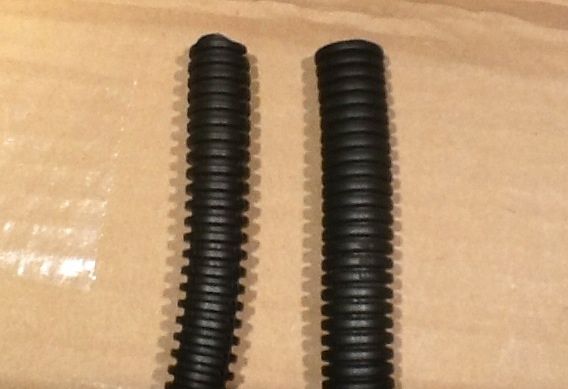

So, hier das versprochene Vergleichsbild vom Billigwellrohr von eBay und dem original Chainrunner.
Das rechte Rohr ist das Original und das linke Rohr das Billigteil. Markant sind die deutlich größeren Abstände zwischen den einzelnen "Wellen" am Billigteil. Das macht das Rohr insgesamt etwas störrischer in der Verarbeitung. Das Original ist deutlich komfortabler zu montieren. Wenn es dann allerdings mal drauf ist, merkt man kaum noch einen Unterschied.
Die erste halbe Stunde hat der Low-Budget-Kettenschutz ohne Probleme auf dem Kokua meines Juniors überstanden...mal sehen wie es weitergeht. Bei einem Preis von 1,20€ pro Meter braucht das Billigteil nur 3 Monate halten...dann habe ich immer noch über 10€ zum Original gespart!

Ist dein Ebay-Billig-Wellrohr eigentlich bereits geschlitzt?
Oder ließ es sich leicht (mit einem Sägemesser) schlitzen?
Weil wie gesagt mein störrisches Baumarkt-Teil ließ sich nur widerwillig und mit viel "Gesäge" schlitzen, und auf die Kette drauflegen/drüberziehen ging gar nicht (viel zu störrisch), stattdessen musste ich die Kette von vorn bis hinten durchschieben.
Mein Billig-Rohr war selbstverständlich geschlitzt...ich wollte so wenig Arbeit wie möglich mit dem Teil haben.
Bis ich ein besseres Rohr gefunden habe, tut es das Billig-Rohr aber allemal!!!
Störrisch war mein Teil auch...das Aufziehen nach Chainrunner-Art ging auch mit meinem Rohr nicht...aber der Preis macht das alles wett.
Ich glaub, du hast das bessere Baumarkt-Wellrohr ergattert!
(bei uns gab´s aber gar keine anderen/flexibleren/geschlitzten)
