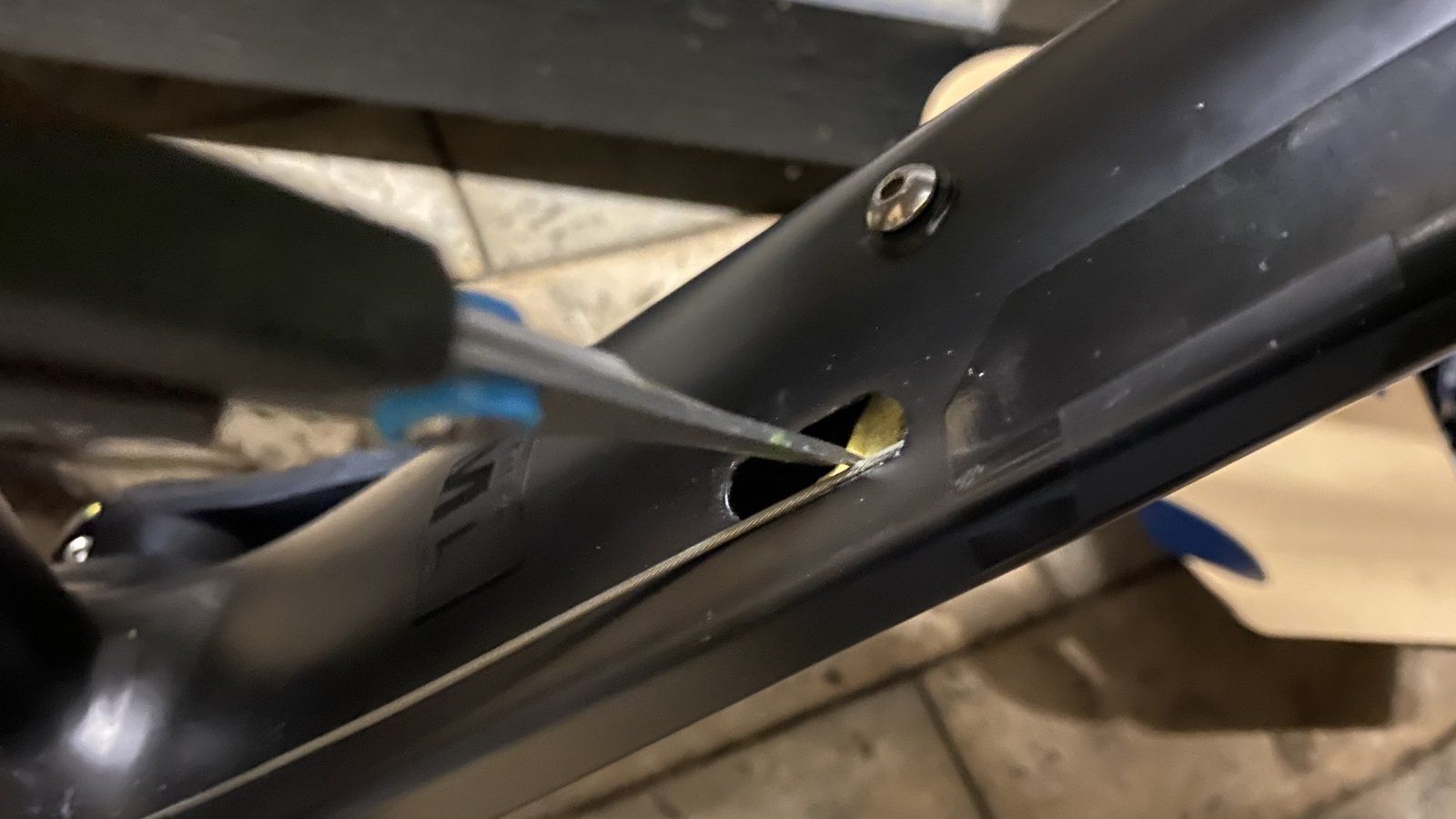

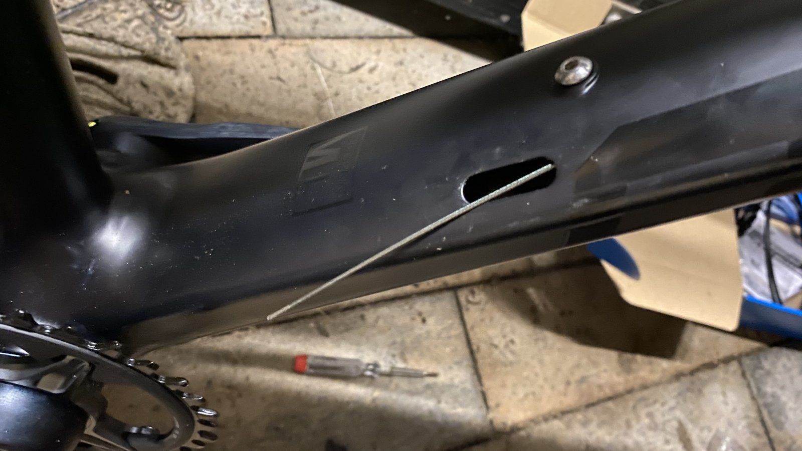

Unter Aufklebern verstehe ich was aus selbstklebender Folie, und das trifft bei mir definitiv nicht zu.Bist du dir da sicher? Bei mir sind das zu 100% Aufkleber (habe nämlich schon eine Ecke am „N„ auf dem Unterrohr abgefummelt)

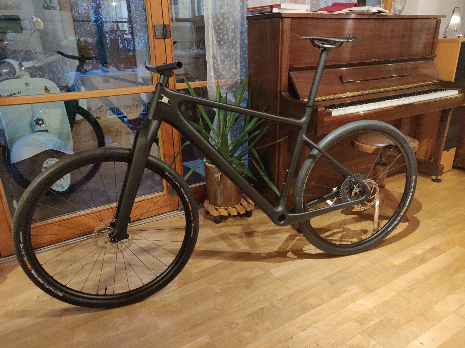

Schön. Ist das der Airwolf-Rahmen?Pünktlich zu Weihnachten, sind bei mir nun auch alle Teile angekommen.
Aufbau ist bereits im Gange.
aktueller Stand:
jepSchön. Ist das der Airwolf-Rahmen?

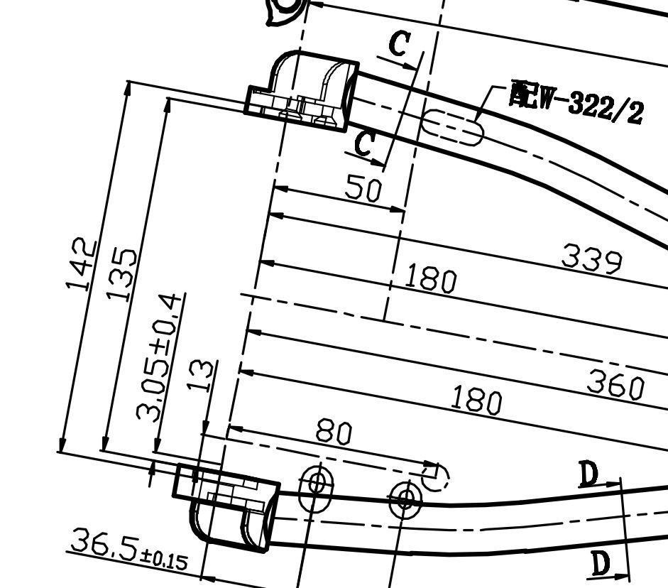

Ich würde sagen für 142mm.Ist der Hinterbau nun für 142 oder 135mm breite Naben? Erkennt das jemand anhand der Zeichnung?

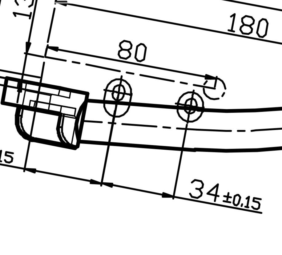

Ja, das sind die Öffnungen für die Züge. Das gestrichelte Langloch ist auf der linken Seite.Oder sind die ovalen Teile auf folgendem Bild die Öffnungen für innenverlegte Züge?
Sieht guuuut aus! Was soll das am Ende für ein Rad werden? Wie sieht's von vorne oder hinten aus bei den schmalen Reifen? Könnte mir vorstellen dass es etwas verloren aussieht.Pünktlich zu Weihnachten, sind bei mir nun auch alle Teile angekommen.
aktueller Stand:
Wo hast den Rahmen bestellt?
