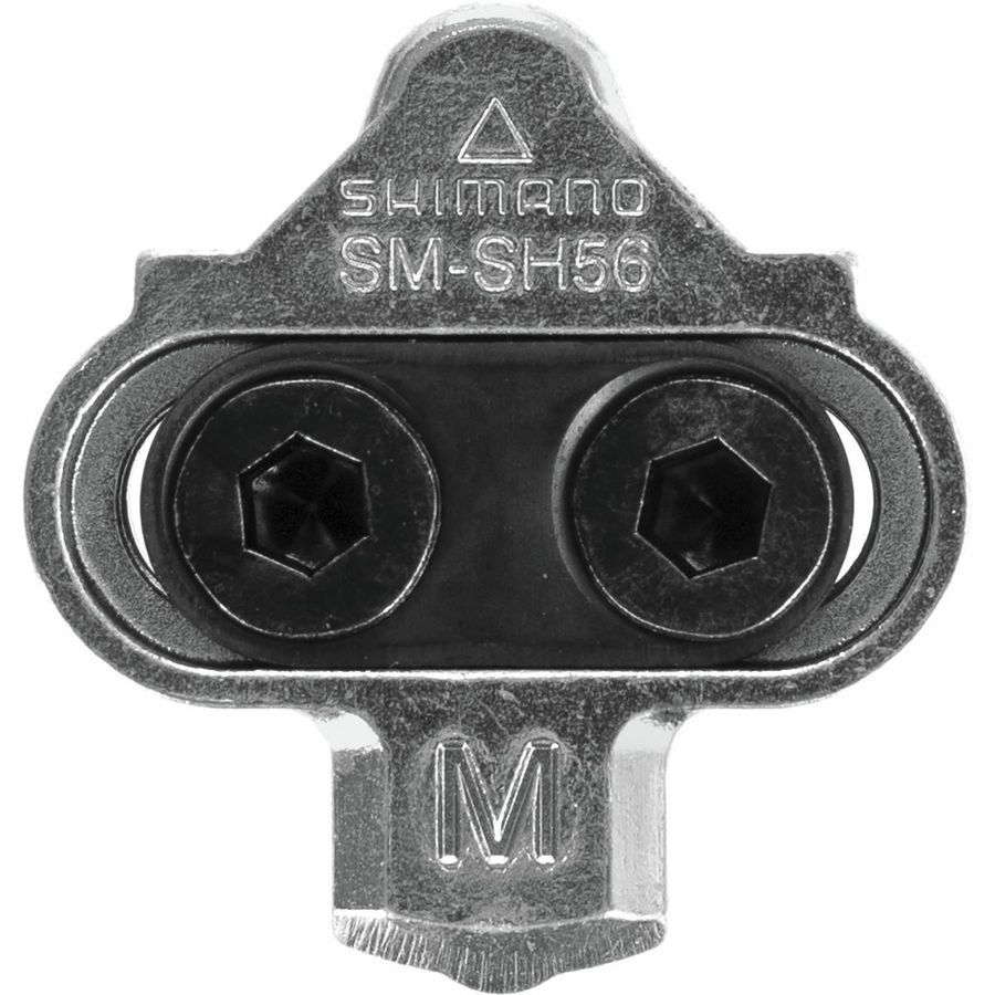

Es gibt zwei verschiedene Cleats: einmal mit einem M gekennzeichnet und einmal ohne dieses M. Letztere haben mMn mehr Führung und lassen weniger Verdrehwinkel zu bevor die auslösen.
M sind die multirelease Cleats, die lösen dann auch seitlich aus. Im Zweifel einfach mal probieren ob deine das tun. Ob die einen größeren Freiraum haben keine Ahnung, weniger als die normalen aber wohl zumindest mal nicht.
... Im Zweifel einfach mal probieren ob deine das tun. ...
Oder schauen, ob ein 'M' auf dem Cleat steht.
Edit: die anderen müssten SH-SM51 heissen.
