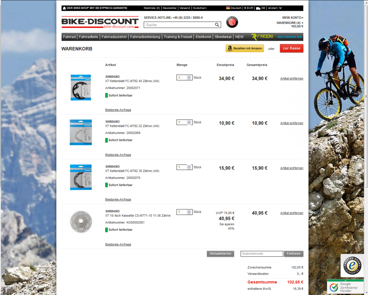

1) Sollte ich es trotzdem einmal mit der neuen Kette probieren oder ist davon abzuraten? So optisch sieht die Kassette noch super aus.
2) Enthält der im Anhang abgebildete Warenkorb alles notwendige?
3) Ist die Reparatur grundsätzlich gut mit entsprechenden Internetanleitungen selbst durchzuführen? Braucht es spezielles Werkzeug z.b. um die Kurbel zu demontieren? (Eine kleine Werkstatt mit Monatgeständer habe ich aber wenig Erfahrung...)

@DerHeiligeVater Ja, 1,5mm sind deutlich zu viel, macht keinen Sinn mehr. Eine neue Kette würde überspringen, lohnt nicht mehr, den Versuch kannst du dir sparen. Der Warenkorb sieht schon ganz gut aus. Allerdings würde ich das kleine Blatt (22Z) von der SLX nehmen (FC-M672), das ist aus Stahl und hält länger bei ein paar Gramm Mehrgewicht. Für die Kurbel brauchst du noch das Shimano-Werkzeug TL-FC16 und am besten eine Nuss für die Lagerschalen. Die solltest du dann nämlich auch mal rausnehmen, reinigen und nachfetten. Werkzeug: http://www.bike-discount.de/de/kaufen/park-tool-bbt-19.2-patronenlagerschluessel-223008/wg_id-4294
Für die Kassette brauchst du noch einen Kassettenschlüssel und eine Kassettenpeitsche. Drehmomentschlüssel hast du bestimmt. Alles kein Hexenwerk, Anleitungen gibt es genug: http://www.fahrrad-workshop-sprockhoevel.de/Innenlager_vielzahn.htm

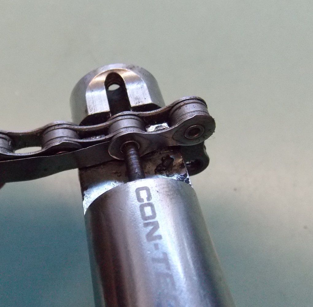

Wo kommt der Irrglaube her die Nietstifte von Shimano aufweiten zu müssen?
Eine Makroaufnahme zeigt eindeutig daß die "voraufgeweitet" sind :D
Kettennietstifte von Shimano rasten ein. Man spürt das sogar bei niederwertigen Kettennietdrückern.
Also ohne gleich eine supersonderhyperduper Kettennietheiteckmaschine brauchen zu müssen.
Gut, kann sein daß der ein oder andere das auch auf dem Foto nicht erkennen kann ;)
