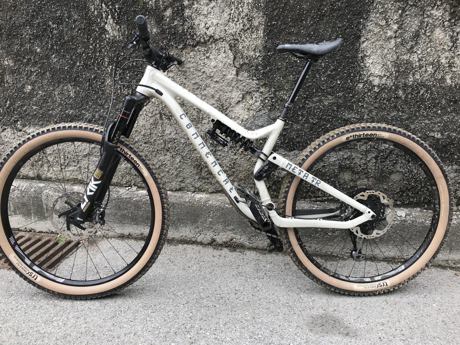

Hallo zusammen,
Samstag ist mein 210mm Oneup V2 Dropper gekommen. Den wollte ich dann einbauen in mein Meta AM Größe XL und musste feststellen, dass die max. Einstecktiefe zu lang ist. Im Rahmen sind 25,2cm Platz, der Dropper hat ne länge von ca 28,2cm. Hätte man natürlich auch vorher nachmessen können. Hatte nun überlegt mir die 180mm Variante zu kaufen, da die passen müsste, oder kennt ihr 200mm Varianten, die passen könnten? Die Rockshox Reverb soll ja zb recht kurz sein, aber mehr Angaben finde ich dazu nicht.
MfG,
Arne
falls Interesse:
Ich hätte ne Kindshick lev Integra in 175mm bald über da ich das gleiche Problem haben werde vermutlich. hatte geplant diese in meinen M Rahmen zu bauen bei 180cm aber die wird vermutlich nicht passen und ich werd mir eine in 150mm reinbauen anstatt der Serien 125er Stütze. bekomm morgen meinen M Rahmen (Meta TR)
