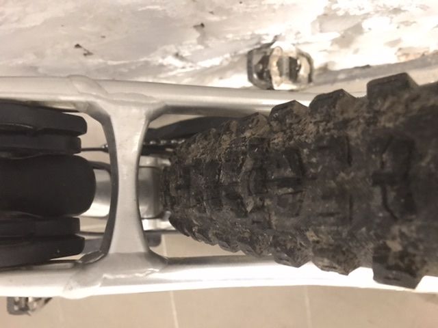

Weiß hier jemand wie die reifenfreiheit beim TR wirklich ausfällt? 2,6" ist ja ohne Angabe von Reifenhersteller und Maulweite irgendwie nichtssagend :ka:

Auf dem Bild ist ein 2,5er Maxxis WT, da ist noch ordentlich Platz!
