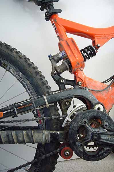

übrigens lässt sich der alte vanilla rc nur so herum einbauen, er stösst sonst an das oberrohr... oder man dreht ihn um 180°, dann muss das piggyback aber nach unten zeigen.
Sag mal was hast du da für eine Kettenführung? Weil ich würde eventuell auch eine dran machen wüsste nur nicht genau welche passen könnte wo ich auch noch schalten kann.
