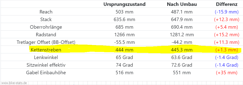

Dein TransAM 29 hat ja auch mit 418 mm viel zu kurze Kettenstreben! Die 444 mm beim SolarisMAX sind da deutlich ausgewogener.
Mitwachsende Kettenstreben? :confused:
Da rechnet doch das Programm falsch!
Da nimmt das Programm als Kettenstrebenlänge eine horizontale Linie und nicht die tatsächliche Länge der Strebe
Und wenn sich die Winkel, somit die BB Höhe ändert ändert sich auch die Länge dieser Horizontalen Linie.
OT: Mein TransAM ist nicht mehr original. Kettenstreben sind 432mm, nicht 418. Lenkwinkel ist auch 2° flacher. Die Sitzposition am Gen3 Cotic entspricht laut Bike-Stats exakt meiner aktuellen und mir persönlich ist das zu flach - gibt ja auch Vorlieben.
