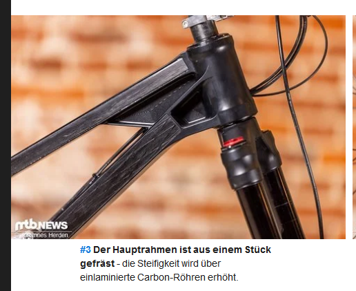

sind das eckige Carbon-Röhren oder was sieht man das so "schruppig"?

Die Carbon-Elemente sind in Wirklichkeit schön smooth auf der Oberfläche. Das was in den Fotos als "Schuppig" erscheint kommt von der Herstellungsart der Rohre. Du siehst auch, dass wir ein anderes "Lay-up" im Oberrohr verwenden wie im Unterrohr.
Das Wort hieß "schruppig" und war keine Wertung sondern der Versuch zu beschreiben, was ich meinte.
Weil das Wort Röhrchen aus dem Text und eckig brachte ich im Kopf nicht zusammen.
