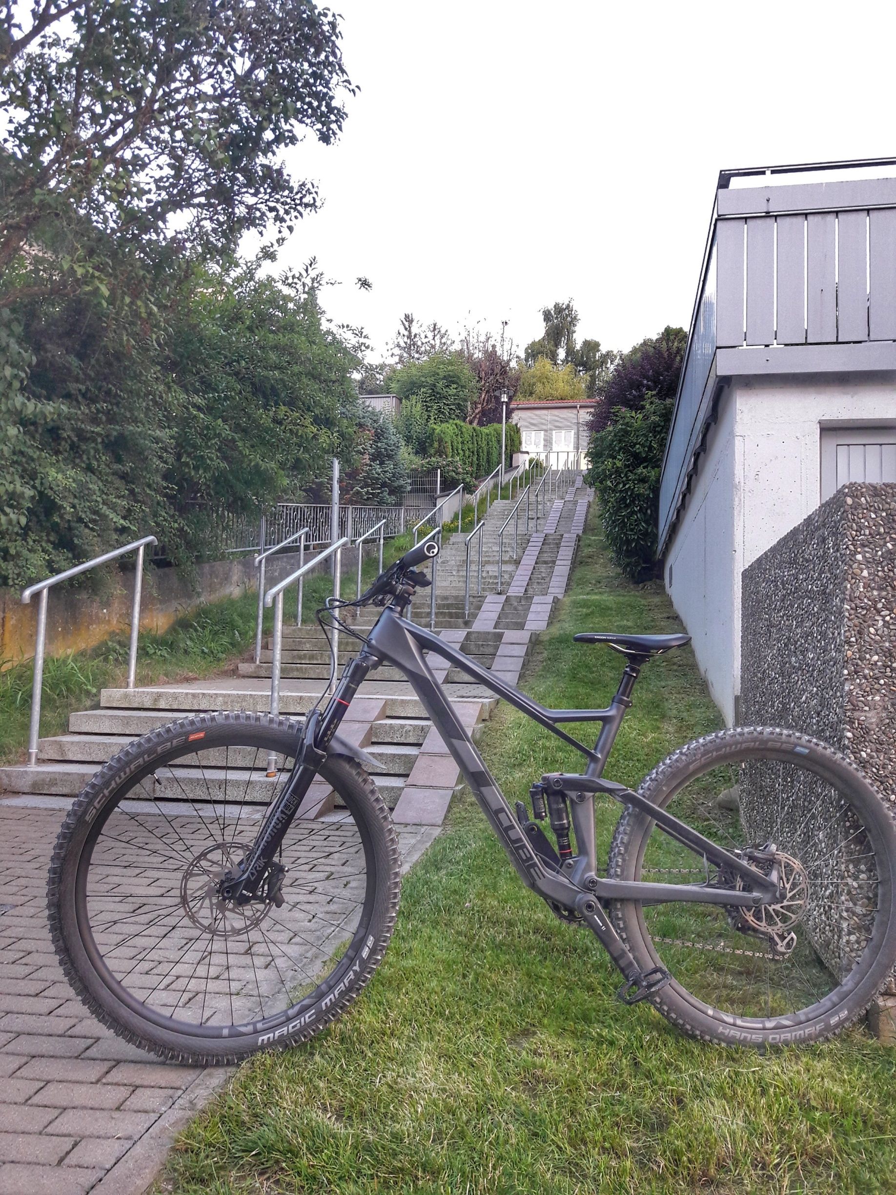

Dieses Treppenspiel im Bild hat an meinem 160 Stereo (MY 2015) den Federweg zu 85-90% am Dämpfer ausgereitzt. Ist im mittleren Federweg einfach hängen geblieben und hat sich nicht mehr erholt. Dabei hatte ich dort ca. 20-25%.
Das 150 nutz hier deutlich weniger Federweg bzw. erholt sich schneller obwohl mehr SAG, siehe Bild.
Auf meinen Hometrails sind einige hängende und ausgefahren Wurzelteppiche. Hier spielen die 29 super ihre Vorteile aus. Das Überrollverhalten ist deutlich besser. Mit dem 27.5 musste man schwungvoll drüber um nicht über den Lenker zu gehen, gleichzeitg auf die Bäume achten links und rechts und nicht abrutschen. Das 150 mit 29 Rädern macht das ganze entspannter und weniger aufgeregt.

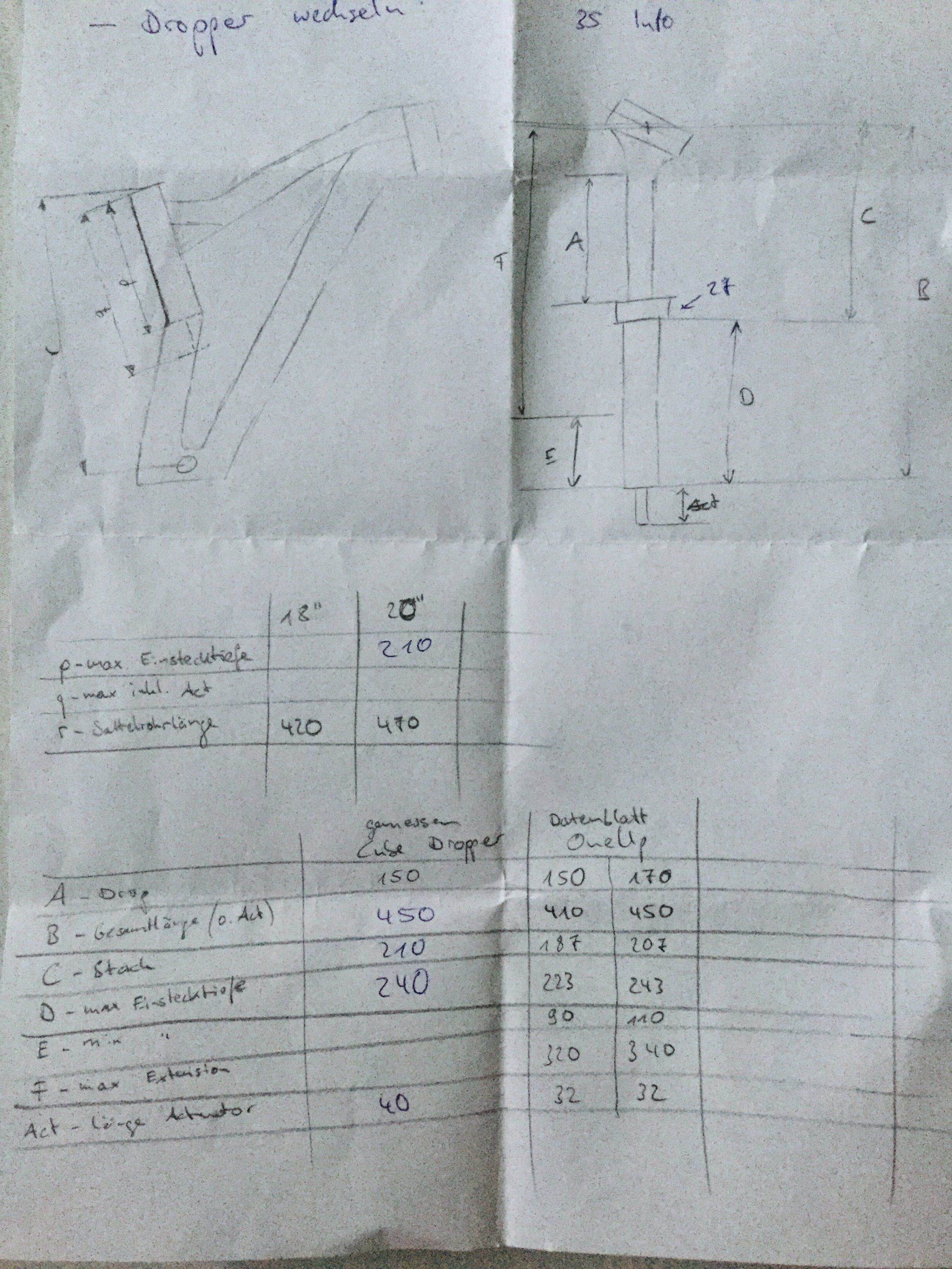

Danke für eure Rückmeldungen. Heute war ich erneut beim Händler. Die Kurzfassung: ich kaufe das Rad nun ohne Cube Dropper - darauf hat sich mein Verkäufer eingelassen. Online habe ich mir eine OneUp Dropper bestellt.
Hier etwas ausführlicher:
Nachdem ich mir ein paar Gedanken zu den nötigen Maßen gemacht habe, ist diese Skizze herausgekommen:
Beim Händler habe ich die fehlenden Größen messen wollen. Leider hatte mein Händler keinen Bock und hat weder alles gemessen, noch genau gemessen. :ka: Zitat: „Warum brauchst das denn, es reicht doch die Gesamtlänge.“ Herausgekommen sind die Werte mit Kugelschreiber. Ich wäre dankbar wenn Stereo Besitzer hier bessere Zahlen liefern können.
Nicht täuschen lasse
Du hast vollkommen recht, hier kommt es auf mehrere Maße an. Da die Cube Dropper mit 240mm maximaler Einstecktiefe 30mm länger ist, als die 210mm mögliche Einstecktiefe des Rahmens, guckt die Dropper folglich 450mm-210mm=240mm aus dem Rahmen. Die Werte sind wie gesagt noch etwas mit Vorsicht zu genießen, Cube selbst gibt nämlich eine Gesamtlänge von 458mm an.
Kurzer Blick auf das Datenblatt der 170mm OneUp Dropper und siehe da: bei 170mm Drop guckt die Stütze genauso weit raus. Da mir nur ein paar Millimeter fehlen und die Stütze im Drop millimetergenau veränderbar ist, rechne ich mit mehr Drop als 150mm.
Nun, wie dem auch sei, @Timberwolf und @baxxter haben ja korrekterweise angemerkt, dass evtl. auch die Kabelansteuerung das blockierende Element ist und siehe da, einer der Mechaniker - um die Zeichnung und Rechnung standen inzwischen die Geeks des Laden-Teams - hat die Stütze dann tatsächlich nochmal einen cm weiter versenkt, dabei aber meiner Meinung nach das Kabel leicht abgeknickt. Für mich ein fauler Kompromiss, weshalb ich die Stütze gar nicht mehr haben wollte :D
Als Zwischenfazit bleibt zu sagen, dass die 170mm OneUp nun bestellt ist und erst der Einbau und Test zeigen wird, ob meine Rechnung wirklich aufgeht. Bis zu diesem Bericht muss ich euch noch etwas vertrösten, die OneUp soll erst in 10 Tagen bei bike-components ankommen und wurde schon 3 mal im Liefertermin geschoben.

Könnte wirklich genau passen. Wenn man noch die kürzere Ansteuerung der Oneup bedenkt könntest du sogar evtl. Die ganzen 170mm nutzen können.

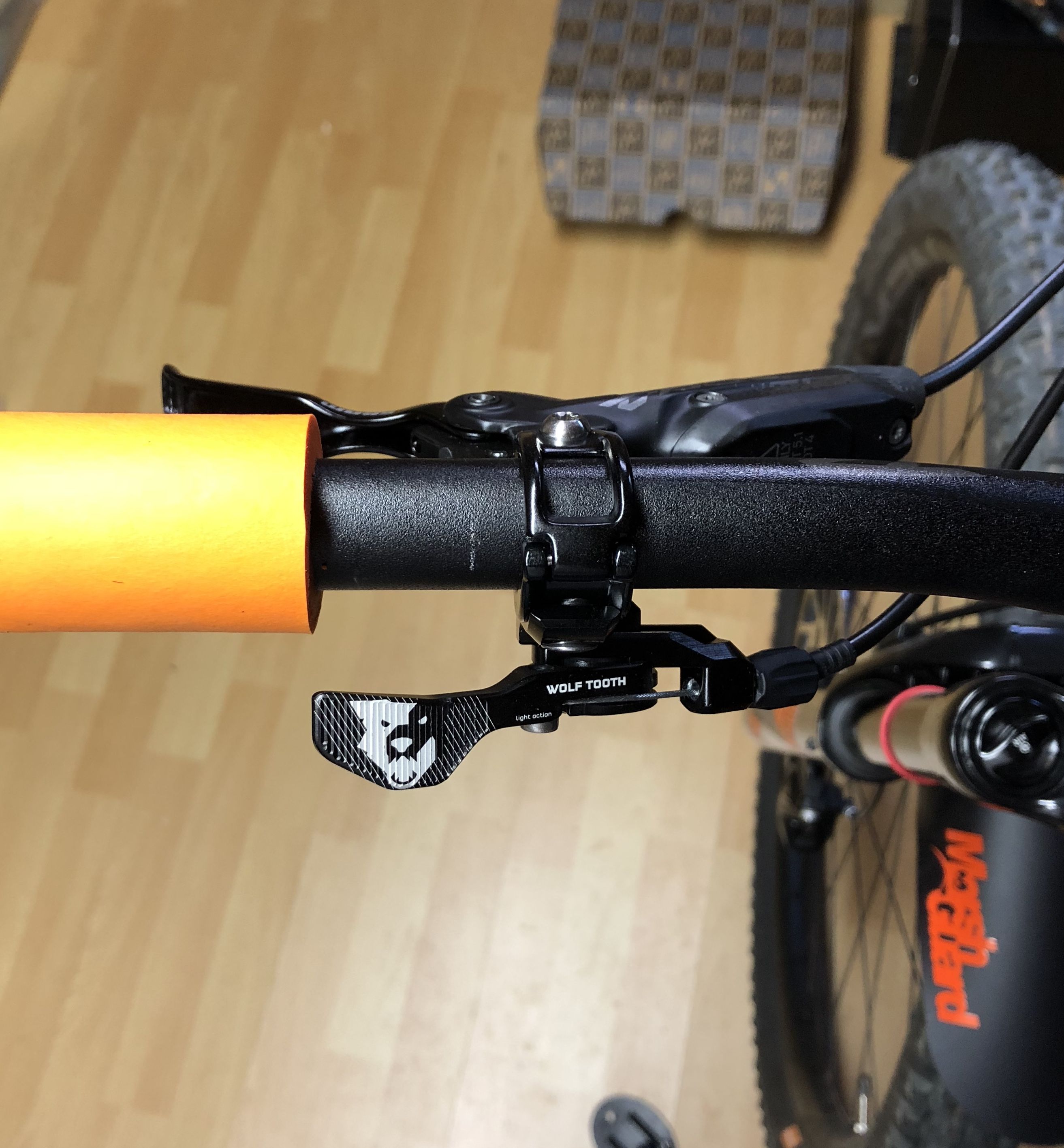

Dann noch die Dropper Remote auf Wolftooth mit Sram Matchmaker gewechselt.
Beim Kabelzug ca. 5 cm von der Dropperpost entfernt war ein dicker Knick drin o_O

Den Zug von der Sattelstütze habe ich beim Hebelwechsel schon gekürzt. Jetzt ist eigentlich nur noch die Leitung der vorderen Bremse etwas zu lang.
Der neue Hebel ist Bombe, kann ich nur empfehlen :daumen: @Orby wenn du auf den Oneup Remote nicht warten willst hol dir den Wolftooth Light Action Remote (da ist der Hebel etwas länger im Gegensatz zum normalen).
