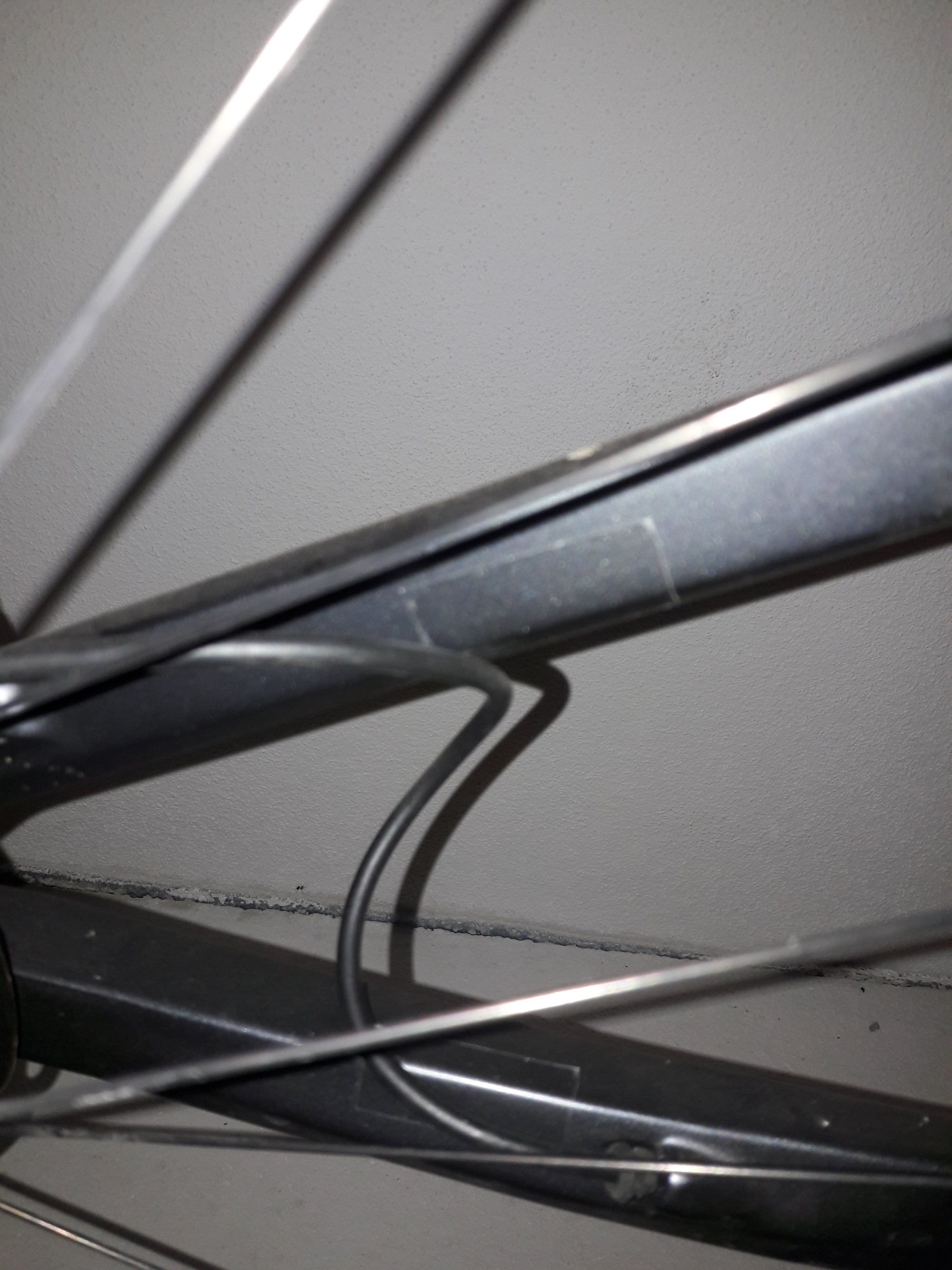

Sind bei dir auch die Gummitüllen bei der Bremsleitung hinten raus?
Jo hab da auch schon alles abgeklebt. Bin aber noch auf der Suche nach einer Lackschutzfolie in transparent matt, hab nur glänzende.
Ja, sind sie, bzw. waren nie drin. Die Vordere an der Strebe habe ich mit Kabelbinder außerhalb fixiert, die hintere baumelt wild rum. Das darf der Verkäufer bei der Erstinspektion fixen, genauso auch das Leitung kürzen, denn die schleifen vor dem Lenker aufeinander bei der Länge. Die HR Bremse musste ich einmal drehen, damit der Bogen sauber verläuft. Wegen Folie sag ich dir heute Abend bescheid. Wir haben eine matte Folie gefunden.

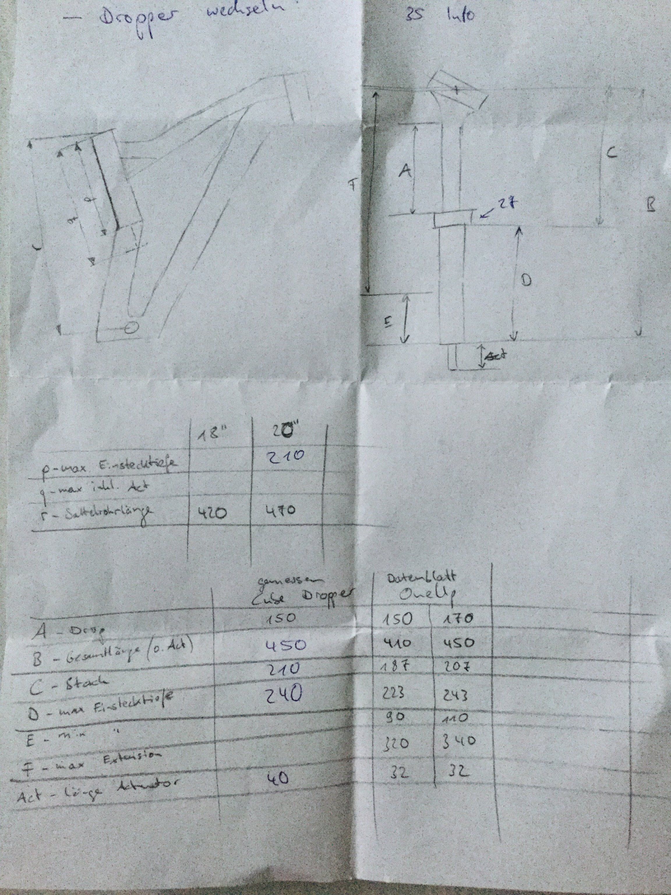

Danke für eure Rückmeldungen. Heute war ich erneut beim Händler. Die Kurzfassung: ich kaufe das Rad nun ohne Cube Dropper - darauf hat sich mein Verkäufer eingelassen. Online habe ich mir eine OneUp Dropper bestellt.
Hier etwas ausführlicher:
Nachdem ich mir ein paar Gedanken zu den nötigen Maßen gemacht habe, ist diese Skizze herausgekommen:
Beim Händler habe ich die fehlenden Größen messen wollen. Leider hatte mein Händler keinen Bock und hat weder alles gemessen, noch genau gemessen. :ka: Zitat: „Warum brauchst das denn, es reicht doch die Gesamtlänge.“ Herausgekommen sind die Werte mit Kugelschreiber. Ich wäre dankbar wenn Stereo Besitzer hier bessere Zahlen liefern können. Du hast vollkommen recht, hier kommt es auf mehrere Maße an. Da die Cube Dropper mit 240mm maximaler Einstecktiefe 30mm länger ist, als die 210mm mögliche Einstecktiefe des Rahmens, guckt die Dropper folglich 450mm-210mm=240mm aus dem Rahmen. Die Werte sind wie gesagt noch etwas mit Vorsicht zu genießen, Cube selbst gibt nämlich eine Gesamtlänge von 458mm an.
Kurzer Blick auf das Datenblatt der 170mm OneUp Dropper und siehe da: bei 170mm Drop guckt die Stütze genauso weit raus. Da mir nur ein paar Millimeter fehlen und die Stütze im Drop millimetergenau veränderbar ist, rechne ich mit mehr Drop als 150mm.
Nun, wie dem auch sei, @Timberwolf und @baxxter haben ja korrekterweise angemerkt, dass evtl. auch die Kabelansteuerung das blockierende Element ist und siehe da, einer der Mechaniker - um die Zeichnung und Rechnung standen inzwischen die Geeks des Laden-Teams - hat die Stütze dann tatsächlich nochmal einen cm weiter versenkt, dabei aber meiner Meinung nach das Kabel leicht abgeknickt. Für mich ein fauler Kompromiss, weshalb ich die Stütze gar nicht mehr haben wollte :D
Als Zwischenfazit bleibt zu sagen, dass die 170mm OneUp nun bestellt ist und erst der Einbau und Test zeigen wird, ob meine Rechnung wirklich aufgeht. Bis zu diesem Bericht muss ich euch noch etwas vertrösten, die OneUp soll erst in 10 Tagen bei bike-components ankommen und wurde schon 3 mal im Liefertermin geschoben.
Solange fahre ich das bike mit Alu Stütze und Schnellspanner #Steinzeit
Ride on :i2:
Dank deiner Zeichnung habe ich auch noch mal über das Thema "Mehr Drop" nachgedacht und dank eines Links zu der tollen Liste von @sp00n82 habe ich eine Stütze gefunden, die ggf. mit 185mm Drop den Sattel auf auf die niedrigstmögliche Höhe bringen könnte: Die Yep Components Uptimizer 2.0 HC. Findest sich nur auf die Schnelle keinen Retailer in DE auf deren HP und das Internet gibt sich zugeknöpft. Ich frag mal auf deren Kontaktseite, an wen ich mich wenden kann.
[EDIT] nochmaliges messen hat ergeben, dass besagte Stütze nichts bringt, da die natürlich einen längeren unteren Teil hat. Ich kann die TransX übrigens bis auf 215mm einschieben. Ich muss also weiter rechnen, welche Stütze am besten passt. ggf. einfach die TransX in 170 und gut: Klick
