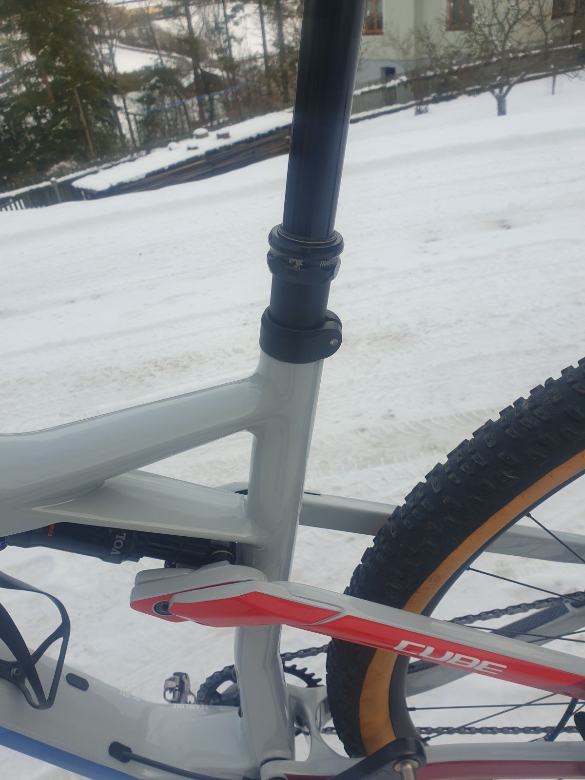

Nachdem das Rad teilweise umgebaut wurde, geht es jetzt ungefahren wieder zurück zu Cube. Das Hinterrad steht ziemlich schief im Hinterbau. Ob es der Hinterbau oder Rahmen ist :confused:
Keine Leistung der Qualitätssicherung.
So, heute die restlichen geplanten Arbeiten beendet. Newmen Advanced 318.25, xt Schalthebel, neue Pedale,und die Fox Transfer 200mm eingebaut. Das einziehen des Seilzuges in den Rahmen ist eine aufregende Geschichte, aber jetzt ist sie drin. Neue Bremsbeläge und Service sind auch fertig. Die Lager beim Hinterbau hatten das neue Fett auch dringend nötig. Jetzt ist Schluss bis zum Frühjahr
Zur Vollständigkeit. Der komplette Rahmen wurde ausgetauscht und der Aufbau kann wieder beginnen.
