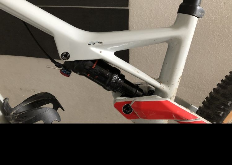

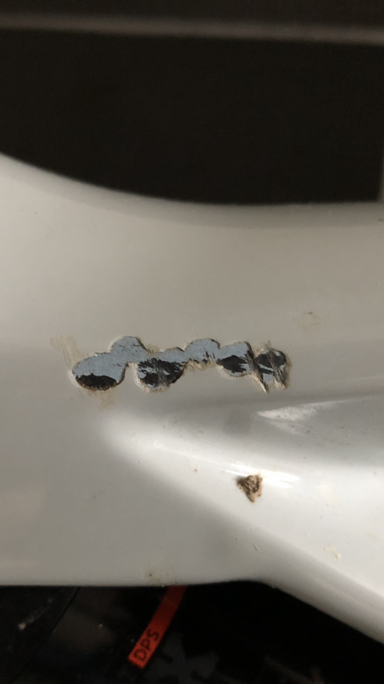

Hallo zusammen,
mein (falsch) angelehntes Bike (Cube AMS 100), ist leider sehr unglücklich aus dem Stand auf einen Stein gefallen. Dabei ist der Lack am Carbon Rahmen abgeplatzt.
Am Rahmen / Carbon konnte ich keinen Schaden / Loch / Einrisse festgestellen.
Mein örtlicher Fahrradladen, meinte der Rahmen ist nicht beschädigt und empfiehlt diese offene Stelle mit Klarlack und anschließend mit einer transparenten Folie zu bekleben, damit man ein mögliches Reißen früher erkennt.
Wie würdet ihr diesen Schaden handhaben.

Immer schwierig das aus der Ferne zu beurteilen.
Klingt aber plausibel,was der Radshop sagt.
Ich tue mir nur etwas schwer die Bilder richtig zu lesen…

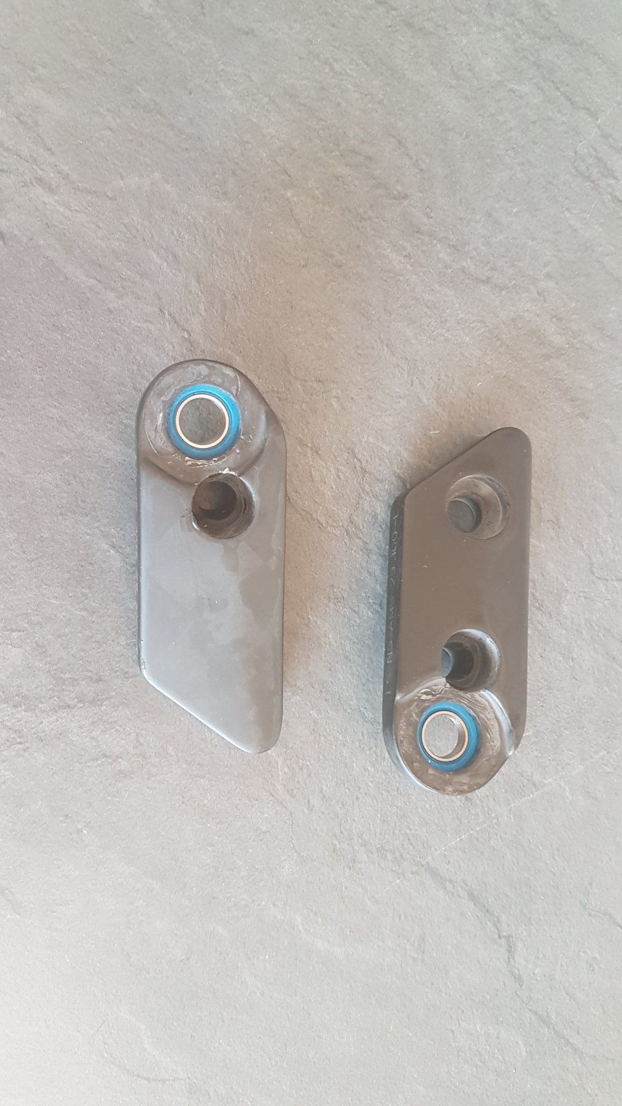

Hallo,
hier mal wieder was neues von meinem Ams. Die 2021er Saison ist ja nun zur Hälfte Geschichte. Das Bike läuft mittlerweile Problemlos.
Da ich und zwei andere Bikerkollegen in der Vergangenheit Probleme mit der Umlenkung hatten (ich berichtete), besorgte ich mir über den Händler die Dämpferwippen als Ersatzteile. Überraschenderweise waren da schon die Lager drin. Leider musste ich feststellen, dass beide Lager schon defekt sind. Sie drehten sich garnicht oder sehr schwer und rauh. Meine Vermutung ist: der Lagersitz ist zu eng und das kleine Lager sitzt verspannt da drin. Oder die haben das falsch eingepresst. Bei meinem Bike waren seltsamerweise auch beide Lager fest und die Achsen waren deshalb auch beschädigt. Vermutlich war das alles ein Montagefehler. Nur leider entdeckt man sowas immer erst, wenn es zu spät ist. Ist ein Lager defekt und wird nicht gleich gewechselt, dann gibt es immer Folgeschäden.
Daran sieht man auch, wie gut das Qulitätsmanagmant arbeitet.
Ach übrigens... 180€ kosten die Umlenkhebel.
