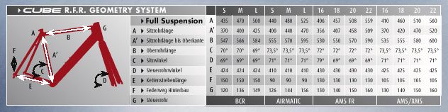

Hier noch mal die Geomatriedaten.
Das kurze Oberrohr ist Absicht. Um die Sitzposition (bei Bedarf) ein wenig zu strecken, kann man ja den variablen Vorbau verstellen.
Das AMS FR ist nicht als Racebike sondern als Tourer gedacht.
mfg,
Theo

Hallo,
bei den Geometriedaten ist die Oberrohrlänge laut Zeichnung direkt gemessen (parallel Oberrohr). Ist meiner Meinung nach nicht sehr aussagekräftig. Gibt es auch Werte mit parallel zum Boden gemessener Oberrohrlänge? Würde die Geometrie besser mit anderen Bikes vergleichbar machen.
Grüße
Hallo T.V.,
du hast recht, wir haben die länge parallel gemessen. Ich kann dir die andere werte leider nicht nennen, weil ich keine möglichkeit habe, die nachzumessen. die serienrahmen sind noch nicht eingetroffen, und die musterrahmen sind in ganz europa auf messen unterwegs. aber die angaben der bike sind da ein guter anhaltspunkt. die messen horizontal.
mfg
Theo

In Bike (November heft) steht: Oberrohrlänge für Größe 18" ist 573mm aber an http://www.cube-bikes.de/fahrrad_bike.html steht 550mm. Welche ist die richtige :confused:
Oberrohrlänge für Größe 20" ist 570mm (nach Cube).
Sowohl in der BIKE als auch in der MountainBike werden die Oberrohrlängen horizontal (im CUBE-Prospekt sind nur die Real-Maße angegeben) gemessen, was meiner Meinung nach auch entscheidend ist.
Allerdings sind die Maße in der BIKE / MB mit vorsicht zu genießen, da die Angaben oft falsch sind.
So waren beispielsweise schon sehr viele Bike-Tests parallel in der BIKE u. in der MB und die Angaben zu den Oberrohrmaßen waren - trotz gleicher Rahmengröße - absolut unterschiedlich.
Deshalb wäre es ganz schön, wenn CUBE neben den tatsächlichen Oberrohrlängen auch die horizontale Länge angeben würde, wie dies andere Hersteller auch machen, gerade im Hinblick darauf, daß die Bikes ewige Lieferzeiten haben, und die meisten Händler im Frühjahr keine Bikes im Laden haben.

Hi Zwecks den Oberrohrlängen! Kann ich erst messen wenn unsere Testräder wieder im Haus sind. Sollte aber nicht mehr allzu lange dauern.
Die AMS FR Reihe wird vorraussichtlich ab Anfang Februar lieferbar sein.
Größe Hmm gute Frage, würde dir das 18" empfehlen oder falls du ein verspielteres Rad für richtig enge Singletrails suchst das 16". Der Sattelstützenverstellbereich müsste auch damit noch ausreichen!
mfg
Theo
