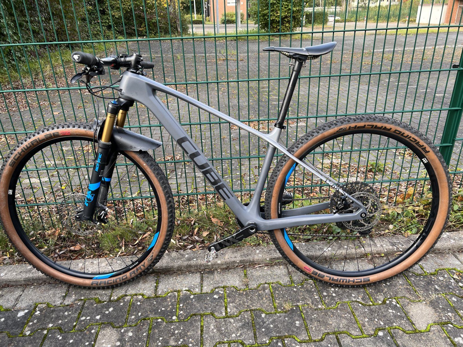

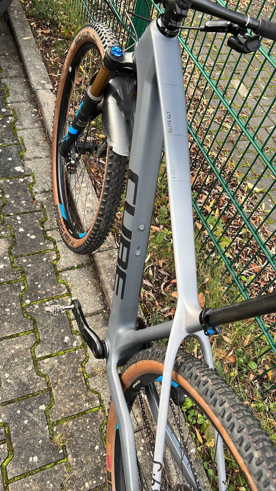

Meines habe ich seit KW38. Hätte mir noch besser gefallen, wenn die Farbe etwas rötlicher und weniger bräunlich wäre. Stelle es mal an die Sonne, damit es ausbleicht ;)
Finde die Ausstattung mit XX1 und SID-Gabel top.
Schaut super aus!
2 Fragen:
  • Welchen Vorbau hast du montiert oder war der bereits verbaut?
  • Hast du die Gabel gekürzt? Mein Gabelschaft ist sehr lang und ich hab jetzt übergansweise die Spacer alle nach oben gesetzt.
Hab den montierten Newmen-Vorbau durch einem Newmen 318.2 (-17 Grad, 90mm) ersetzt, um etwas tiefer zu kommen. Den Gabelschaft hab ich um etwa 1cm gekürzt, ja.

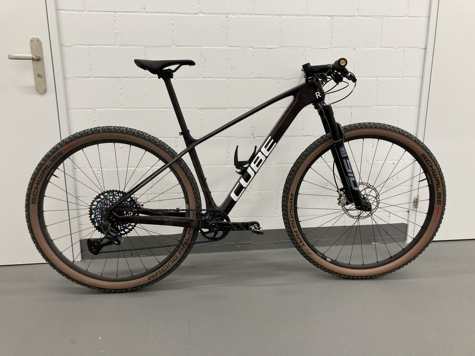

So 2022er Ersatzrahmen nach 3 Monaten endlich da. Gefällt mir fast besser als der 2020er. Ist erstaunlich unauffällig dieser oil slick look daran. Ist auch alles eher matt.
Jetzt muss ich nur noch schauen, wie ich die blauen decals los werde. Gabel kein Problem weil Aufkleber, aber was mach ich mit den Laufrädern?
Kann man da einfach mit sprühlack ran? 🤪

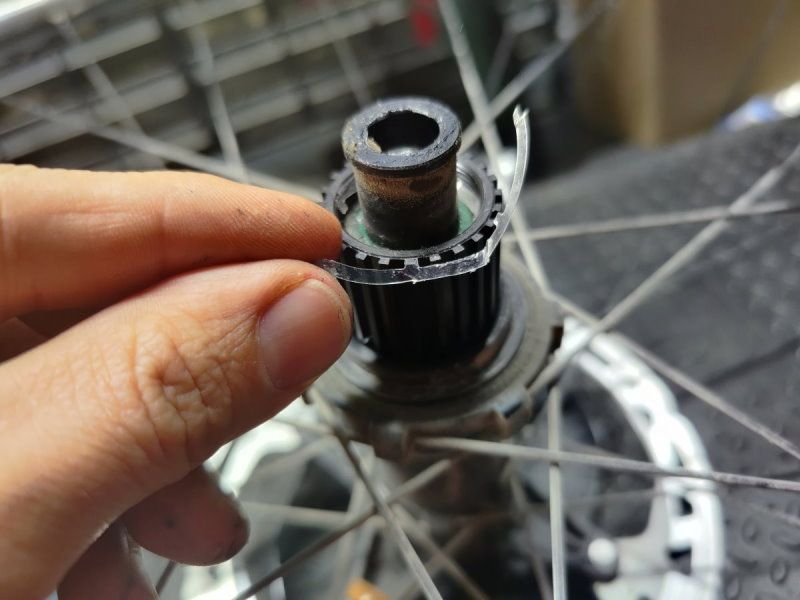

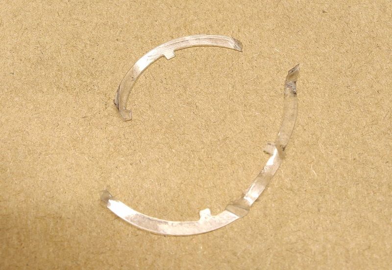

seit Anfang des Jahres beobachte ich diesen Thread und bin echt erstaunt, was so alles passieren kann. Ich hab mein Elite SL im April diesen Jahres bekommen. Ursprünglich hatte ich ein älteres Scott 26" Carbon Hardtail als Leihgabe von einem Freund - das brauchte er aber mittlerweile wieder. Durch das leichte Gewicht wollte ich natürlich keinen Alumbomber mehr wieder haben und bin zum SL gekommen. Lange überlegt, diesen Topic mehrfach studiert und immer wieder abgewogen, wo ich eigentlich fahren will und werde.
Letztlich hab ich diese Saison gute 1.000km damit abgespult und von Anfang an dieses miese knacken und knarzen bergauf unter Last gehabt. Mit dem Händler in Kontakt gewesen und vieles probiert. Es ging beim einfetten (carbonfett) der Sattelstütze los, bis hin zum Tretlager durchprüfen und daran wakeln und testen. Selbst den Sitz hatte ich irgendwann mit Schaumstoff abefüttert...nix half, das knarzen war immer da.
Als allerletzte Option kam dann die Kunststoffscheibe beim Freilauf ins Gespräch. Die könnte ja vergessen worden sein und da mein Rad ja evtl. doch noch vor bekannt werden dieser kunststoffscheibe montiert wurde, sollte ich mal nachsehn. naja. die lösung habt ihr im bild. ich hab die Scheibe als Ersatz erhalten, aber noch nicht eingebaut. Die letzten 200km, die ich bisher gefahren bin, hatte ich gaaaaaanz dünn antiseize paste auf die Verzahnung drauf geschmiert. ganz dünn heißt, dass nach der montage nirgends überschüssiges fett rausgequollen ist oder ich irgendwo anders sie suppe hatte. seither ist ruhe und ich bin echt glücklich mit dem Bike. einige Höhenmeter musste es bereits auch schon bewältigen - einzig mit der Satteleinstellung bin ich immer noch nicht am Ziel angekommen. manchmal schlafen die Hände ein. aber wird...jetzt ist eh erstmal pause angesagt
Bei der nächsten Wartung wird die kunststoffscheibe wieder eingesetzt. Die Klemmung an der Sattelstütze prüfe ich nach jeder Fahrt und - so blöd es vllt klingen mag - putze ich das Rad spätestens nach 100km fahrt.

könntest du mir bitte mitteilen welche Paste du verwendet hast in Kombination mit dem Freilauf und dem Plastikring?
Bei mir nach montieren des Plastikrings auch endlich Ruhe - hat leider nur ein paar hundert Kilometer gehalten. Jetzt habe ich schon wieder dieses nervige knarzen.
Echt zum Durchdrehen >:(
@pizzavernichta
Cool bleiben. Foto folgt heute Abend. Ich weiß grad selbst nicht mehr genau, welcher Hersteller das ist.

@pizzavernichta
Bitte nicht durch drehen - ist ein tolles Rad, da sollte maximal der Hinterreifen mal durchdrehen
Grad mal gewühlt und die Tube gefunden... ist ein wenig übertrieben, wie ich grad sehe, aber bisher ist's geräuschfrei - und wirklich nur hauchdünn aufgetragen:
