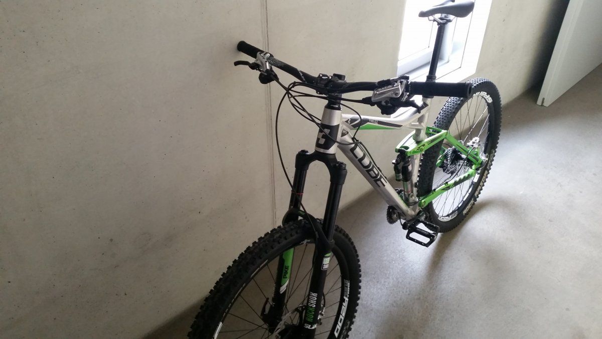

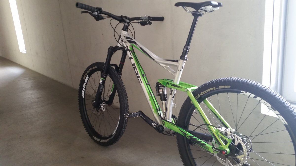

I've got a Cube fritzz for sale. Really liked the bike. Rides excellent especially with the float X at the back. Has to make place for a 2015 stereo. So if there is somebody intrested.

Hi Ulf,
danke für deine schnelle Antwort. Das Problem ist, das TM hat ja eine Aussparung am Rahmen.
Gruß Christian
Nö, das hat keine Aussparung... irgendwie ist das wohl vom Design anders als die 26er mit 180mm Federweg...
An welches Bike genau willst du denn den anderen Dämpfer anbauen?
das sollte passen, die untere Aufhängung des Dämpfers ist einfach wesentlich höher als bei den 180ern, dasHPA 160 Race sieht da exakt genauso aus wie das 160 TM...
Und, auf den Bildern die ich gesehen habe, hat das TM halt auch keine Aussparung.
Der Dämpfer sitzt da einfach anders im Rahmen als bei meinem 180 Race und durch den Knick im Sitzrohr ist auch mehr Platz zum Unterrohr.
Ich denke, das geht. :daumen:

Coole Sache, vielen Dank. Irgendwie war ich absolut stur und in der festen Annahme dass die TMs alle eine Ausparung haben. Mein Gott, da hätte ich noch mal Google fragen sollen.
Auf jeden Fall vielen Dank. Denke da gibt's Weihnachten einen neuen Dämpfer. :D
Gruß Christian

kannste entspannt vergessen, da ist zu wenig Platz...
geht wirklich nur mit dem Float X mit dem dünnen und kurzem PB, da bleiben dann etwa 5 mm Luft, wenn der voll einfedert.
Und Stahlfeder geht sicher nicht, unten im Rahmen ist dafür einfach zu wenig Abstand zu den Rohren...
guck du hier:
war nach der letzten Schlammpackung im Harz...:D
Ist ne Pike RCT3 160mm mit 27,5er Laufrad , hat dann exakt die selbe Einbauhöhe wie die originale Fox-Gabel mit 180mm und 26er.
Und, ja danke, ich bin auch ein bisschen stolz...8-)
Hab ich mir ja komplett selbst aufgebaut, da ich keine Fox haben wollte, kam mir der Gedanke, ein Hybrid-Bike zu bauen.
Nach meiner Recherche kommt man aber beim Dämpfer nicht um den Float X herum, alles andere passt einfach nicht.:wut:
Hätte hier auch wesentlich lieber den Vivid air eingesetzt, ist aber alles zu eng dafür, denke ich...
Ich muss allerdings sagen, dass ich bis jetzt mit der Performance des Fox sehr zufrieden bin, hab jetzt schon ein paar nette Touren im Harz hinter mir und das Rad ist einfach genial. Ist genau das, was ich haben wollte, geht sehr gut bergauf und noch besser bergab, Hammer.
Kein Vergleich mit meinem AMS 130 vorher, ich habe sogar den Eindruck, es fährt sich auch bergauf besser...:love:
