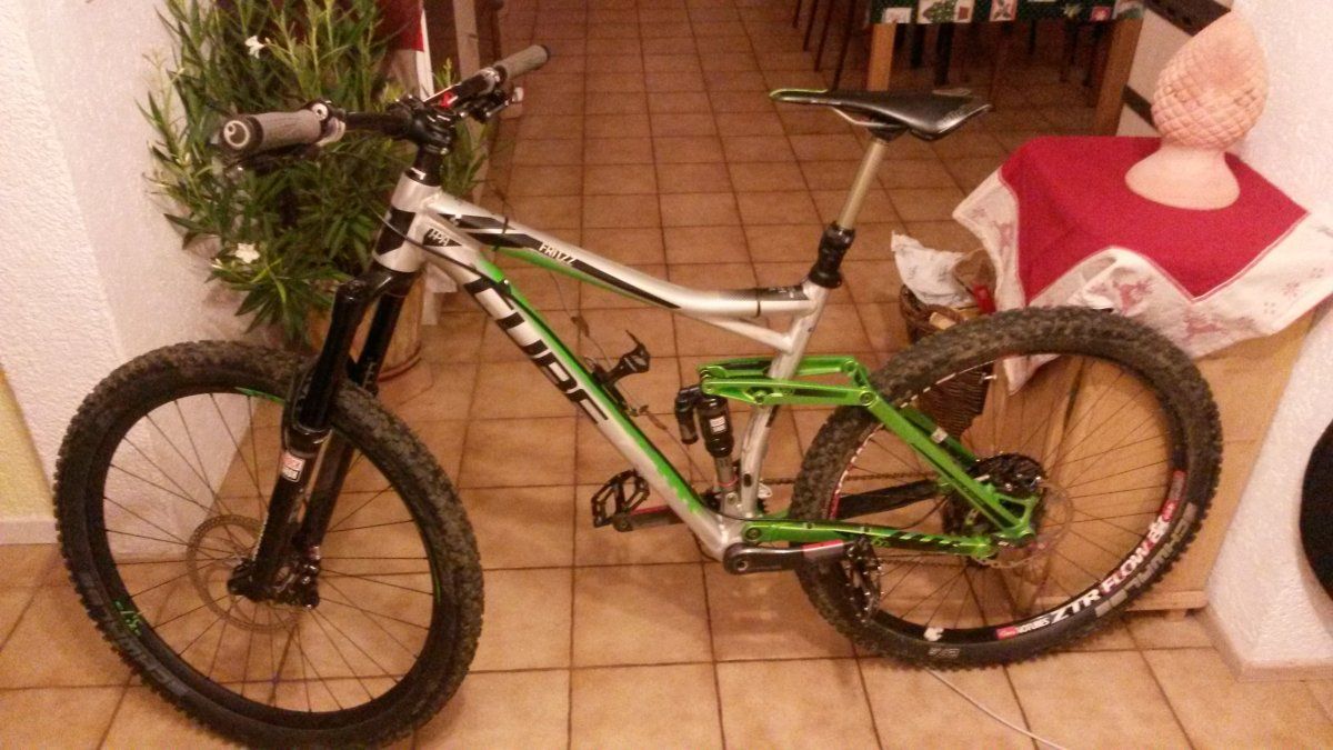

Könnte günstig an ein Fritzz/Stereo 160 kommen, eigentlich toller Rahmen und passende Geometrie. Leider ist man ja bei der Dämpferwahl wieder eingeschränkt.
Hat jemand mal Lust den Abstand Dämpferauge zum Sitz- und Unterrohr zu messen? Am besten auch für verschiedene Größen.
Hier im Thread wurden ja schon einige nicht kompatible Dämpfer genannt, eventuell kann man dann weitere ausschließen oder in Betracht ziehen...
baut aber ziemlich breit, daher die Frage zum Platz am Dämpferauge. Bin halt durch das alte Stereo ein gebranntes Kind, daher mach ich mich vorher lieber schlau ;)
habe erst vor ein paar tagen bei cube angerufen bezüglich dieser frage bei den 2014er modelle ( hpa 160) passen die dämpfer float x und monarch plus (monarch plus bin ich selbst schon im Fritzz TM eine zeitlang gefahren).
oder versteh ich deine frage flasch ? kann leider nicht nach messen da ich jetzt ein stereo shpc fahre ;)
Ne hast richtig verstanden. Ich wollte nur wissen welches rad du im fokus hast. Du meintest ja stereo/fritzz 160. Wenn du schreibst stereo/fritzz gehe ich davon aus dass du modelljahr 2014 meinst nachdem das fritzz quasi das alu stereo war.
Gleichzeitig sagst du hast du das fritzz tm gefahren und weisst das mobarch plus und float x passen.
Um welches modelljahr geht es denn jetzt?
also bei den carbon rahmen geht es nicht .(2014erund 2015er geht es nicht andere dicken der rohre)
beim rahmen (2014) Alu Fritzz160 pro,race,tm gar kein problem nen monarch plus oder float x zu verbauen ;)
Habe doch noch ein Foto gefunden ;)
