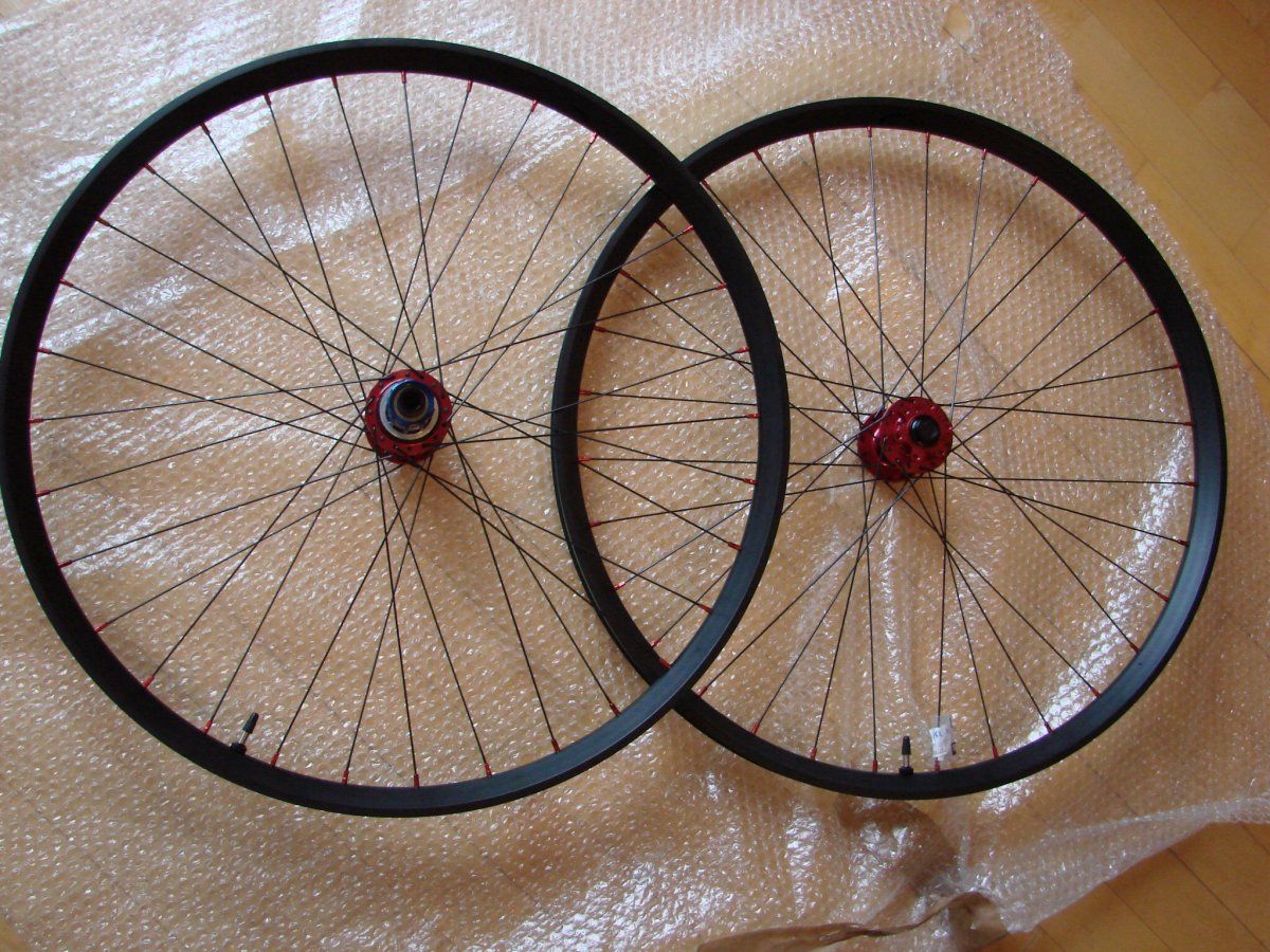

wo du auf jeden fall noch was rausholen kannst ist dein laufradsatz ;) ich fahre den originalen cube DT-Swiss 3.7 oder den Spline ;)
eventuell am antrieb schaltung. ich bin absoluter fan von 1x11 ich fahre es mit einem 30er kettenblatt und komme überall hoch und runter ;) aber das ist halt geschmacksache für mich passen die gänge die ich habe perfekt !
ansich ist das rad schon echt gut und sinnvoll ausgestattet (vielleicht bis auf den laufradsatz)

Ich bin ein Fan von den Dt-Swiss Spline ! ich könnte dir aber auch nen Rynold Carbon laufradsatz verkaufen neu 650€ 27,5 ;)

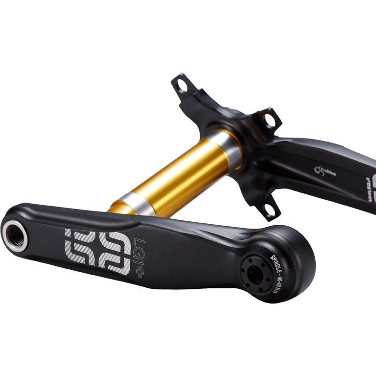

ich fahre ein Fritzz 160 Custom Action Team, und ich habe ein paar Fragen zum Tretlager, bzw den Kurbeln.
Bei mir sind ebenfalls die TRS+ Kurbeln montiert. Das Problem mit dem lockern der Schrauben hatte ich auch, jedoch auf der "Nicht-Antriebsseite". Auf dem Kurbelarm steht, dass man die Kurbel mit einem Drehmoment von 40-48nM anziehen soll (siehe Bild, Kurbelanfang).
Wenn ich die Kurbel jedoch mit 40nM anziehe, dreht mein Tretlager sehr schwerläufig. Beim "normalen Fahren" fällt der recht geringe Kraftmehraufwand kaum bis gar nicht auf, Wenn ich die Kurbel allerdings gegen die Tretrichtung schwinge, ist bereits nach 0,5 bis 1ner Umdrehung stillstand.
Ich würde spontan behaupten, dass das Tretlager fratze ist, oder habt ihr Ideen ? Das ist doch nicht normal oder ?
@Rucksim: Welche Schraube ist das genau, die ihr mit ca. 15nM anzieht ?!

Hast Du mal die Kurbel ausgebaut und am Lager gedreht? Falls es normal läuft, dann erzeugt die Kurbel durch das Zusammenschrauben zuviel seitlichen Druck und es läuft nicht mehr richtig. Soll heißen es wird eventuell gequetscht.
Moin,
Also sollten die Lager in Ordnung sein und wenn es ne TRS+ mit APS ist, dann würd ich nochmal schauen ob Spacer verbaut sind (die braucht man da nicht) und vor Allem muss der APS-Adjuster beim Festschrauben der Kurbel völlig entspannt sein (den zieht man erst danach handfest an).
Ist er das nicht, dann könnte die Schwergängigkeit auch daher kommen.
(ist nur mal so ne Vermutung)
