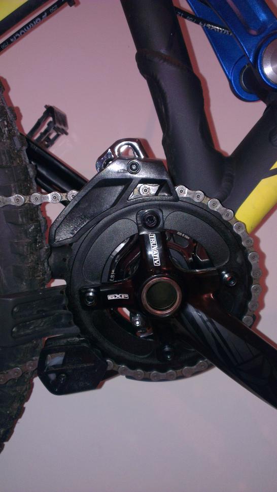

Hallo zusammen,
habe mein Hanzz auf 1x umgebaut. Genauer hab ich eine Descendant 36T mit einer E13 LS1 32-36T, also die kleinere, montiert.
Es passt auch alles wunderbar, nur stört mich der doch sehr große Überstand der Befestigungsplatte (ich nenne sie mal so, hoffe es ist klar was ich meine). Besonders oben ist der Überstand sehr groß. Siehe Foto.
Bei meinem anderen Bike ist ebenfalls eine Descendant 36T mit einer LG1+ 32-36T montiert. Dort steht nichts über.
Meine Frage wäre nun, ob es irgendwo eine "Befestigungsplatte" gibt die nicht übersteht. Von e13 selbst habe ich nichts gefunden. Ich sehe z.Z. nur die Möglichkeit die LS1 gegen eine LG1+ zu tauschen, was mir für das Hanzz aber doch ein wenig zu teuer ist. Optimal wäre die Platte der LG1+ einzeln zu kaufen, oder eben von einer anderen Firma.
Vielleicht hat jemand n Tipp oder einen Link. Meine Suche war bis jetzt erfolglos.

Es ist kein Weltuntergang aber es stört mich ein wenig ja. Wenn ich es ändern kann, werde ich es machen.
Zu "teuer" fürs Hanzz deswegen, da es eigentlich das Bike meiner Freundin ist und sie nur ein paar mal im Jahr damit fährt. Daher will ich nicht soviel Geld ausgeben.
Absägen, ja :D ne
Muss ja irgendwo die Platte einzelnd zu kaufen geben..
Haha, Witzbolde. Welche Farbe? Das ist Eloxal!!! Und 5mm sind nicht gerade wenig, auch wenns bisher problemlos hält.
