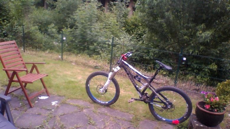

Hier nochmal ein Bild von meinem Hanzz :)
