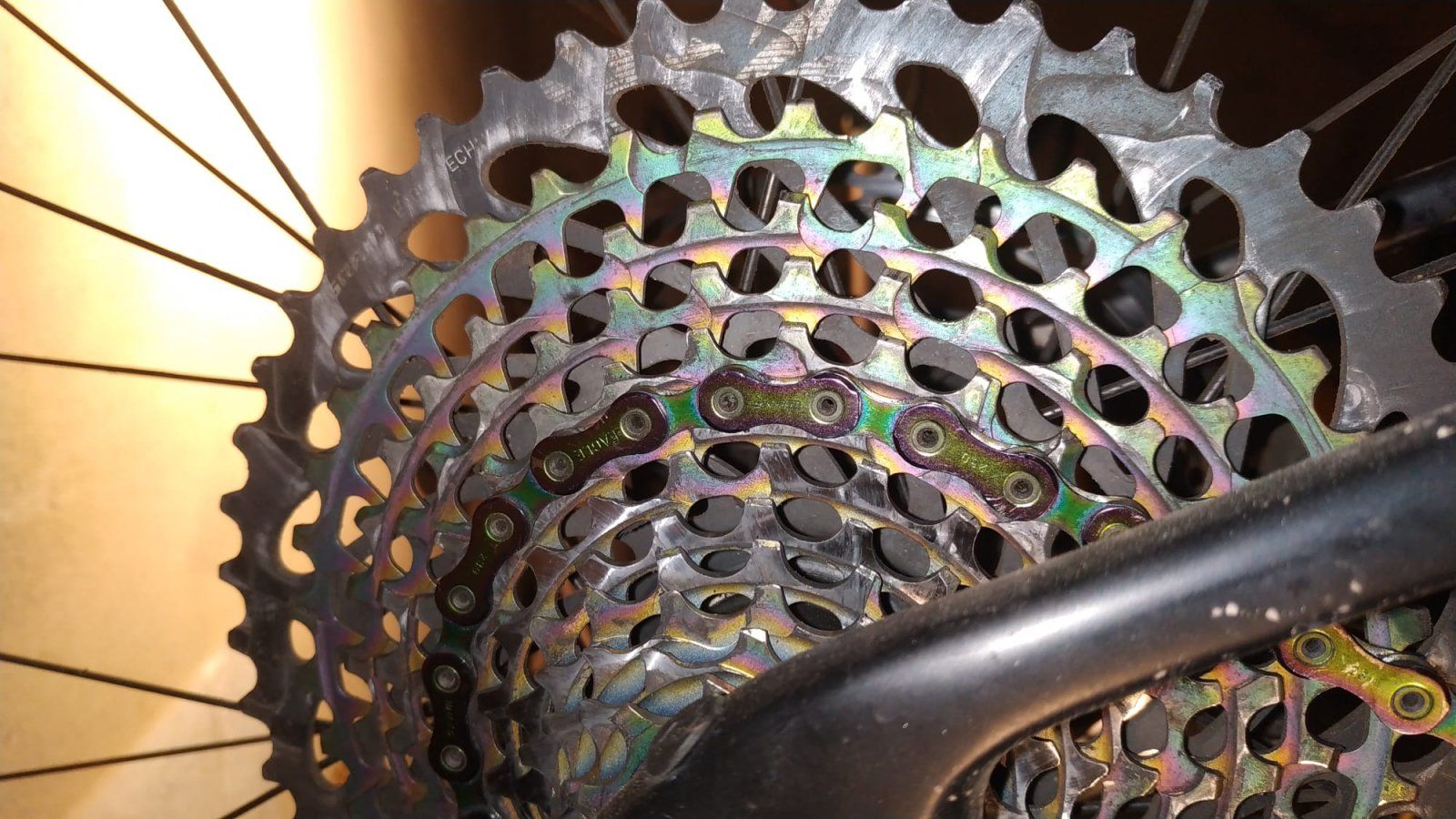

Wie kommt man auf so eine Kettenlaufleistung? Nicht/wenig im Matsch und Schnee fahren?
Da is das Ding 🏆 - hat jetzt gute 8.000km drauf.
