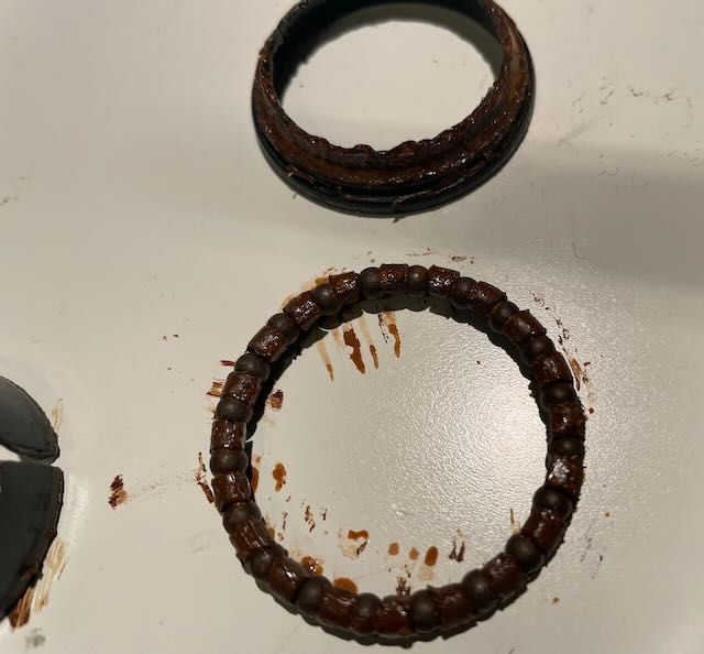

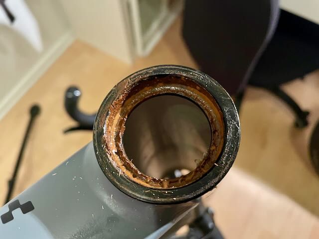

Übrigens gleich der Tipp, die Dichtung zum oberen Steuersatz überprüfen und am besten nachfetten.
Wechsel der Kugellager ist aber auch nicht teuer.

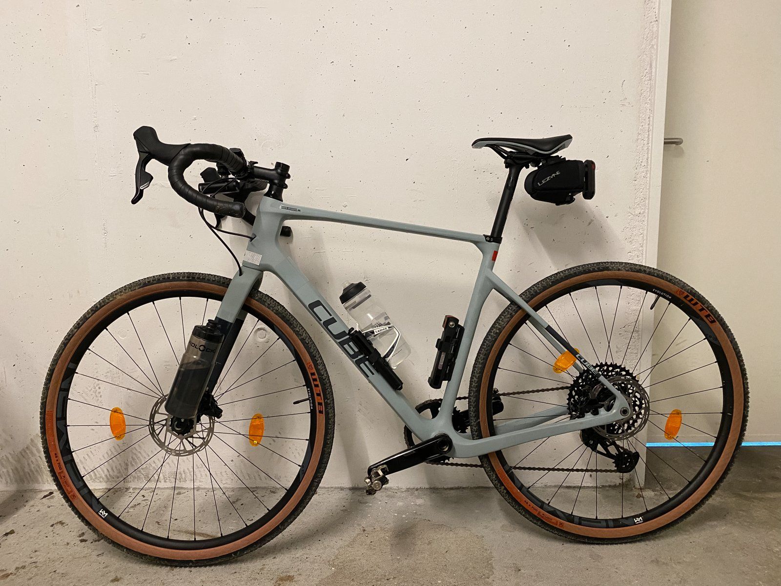

ich habe vor ein paar Wochen mein Cube Nuroad C62 SL geliefert bekommen - bisher super happy :)
Nachdem ich einige Zeit nach einer Lösung zur Montage von Trinkflaschen an der Gabel gesucht habe, habe ich für mich jetzt folgende Lösung gefunden:
Ein BBB Adaptrail Grösse M (https://bbbcycling.com/ch_de/bbc-120-adaptrail) und eine Fidlock-Halterung.
Funktioniert bisher problemlos - die erste Fahrt über groben Gravel war kein Problem. Die Flaschen haben super gehalten. Einzer Nachteil vielleicht, dass das Adaptrail die Steckachse überdeckt, d.h. wenn man die Achse herausnehmen will, muss man vorher das Adaptrail lösen. Geht aber auch schnell und einfach.
Vielleicht ist ja jemand anderes auch auf der Suche nach Lösungen.

Warum schraubst du die Flasche nicht einfach ans Sitzrohr? Ich stelle mir das Handling einer Fidlock vorne an der Gabel etwas schwierig
Die Flasche lässt sich sogar recht gut während der Fahrt abnehmen und wieder anbringen. Meine Idee ist aber, den "normalen" Flaschenhalter auch noch gegen Fidlock zu tauschen und dann einfach die Flaschen zu wechseln, wenn eine leer ist.
Wie gut funktioniert denn die Fidlock Universalhalterung? Ich würd nämlich gern eine Keego mit der Fidlock verwenden
Da die Kombination so direkt auch von Fidlock angeboten wird, würde ich sagen sehr gut. Sie haben sich ja auch lange geweigert größere Flaschen als 600ml heraus zu bringen, weil sie sich nicht sicher waren wie gut ihr System mit soviel Gewicht funktioniert. Inzwischen gibt es auch 800ml Flaschen von Fidlock, die kann ich übrigens sehr empfehlen! Die Flaschen wackeln auch nicht so sehr bzw. gar nicht am bottle connector wie die alten Flaschen.
Inzwischen bin ich mit Fidlock sehr zufrieden. Ich hatte die damals mal ausprobiert als es nur die 600ml Flaschen gab, das lies sich aber sehr bescheiden daraus Trinken, weshalb ich das System nach 3 Monaten auch wieder entnervt vom Bike geschraubt habe.
Mit der Änderung des Kunststoffes der neuen Flaschen, zuerst 450ml danach die 590ml und jetzt auch bei den 800ml Flaschen, ist allerdings alles zu meiner vollsten Zufriedenheit. Die Flaschen lassen sich ordentlich drücken und man bekommt dadurch genug Flüssigkeit heraus.

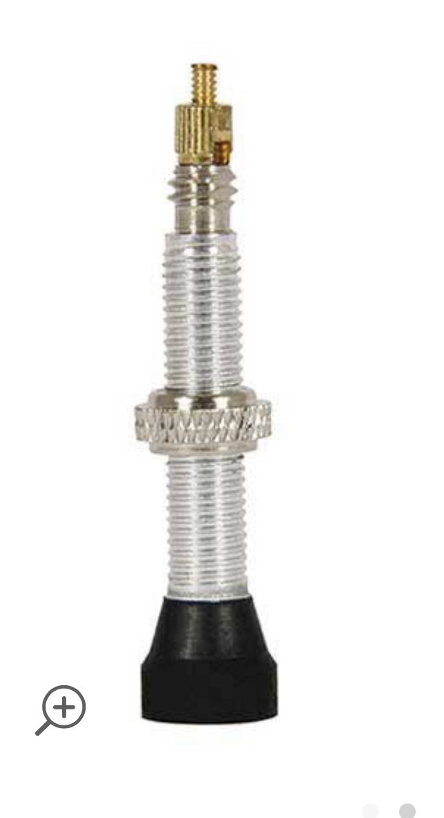

Zum Nuroad Race 2022: Als Laie konnte ich eben im Geschäft die Frage nicht beantworten, ob mein Rad ein französisches Ventil hat 🙈. Kann mir das jemand auf die schnelle beantworten?
Soweit ich weiß sind an den Nuroads nur Schläuche mit französischen Ventilen (Sclaverand) verbaut, also ja. Habe noch keins ohne gesehen 😜 Anbei ein Bild von einem französischen Ventil.
Ich war ohne Fahrrad dort, da bringt mir eine allgemeine Beschreibung eines solchen Ventils nicht viel. Weil sich der Verkäufer zwar relativ sicher war, dass es ein franz. sein sollte, aber dann eben doch nicht zu 100%, meinte er, ich solle besser noch einmal nachsehen.
Google Suche spezifisch zum Race 2022 war bei mir am Smartphone erstmal ergebnislos. Da dachte ich dann, hier wisst ihr bestimmt Bescheid ;D
Ist das nun ein +1 für das französische @Supergrobie , oder auch unsicher? Danke schonmal euch beiden!
Im Endeffekt bin ich jetzt aber eh schon aus dem Geschäft raus und müsste umdrehen, Werd dann auch Zuhause selbst nachsehen können. Es ging ja drum, dass ich vor Ort mit der Information schnell was Anfängen hätte können 🙈
