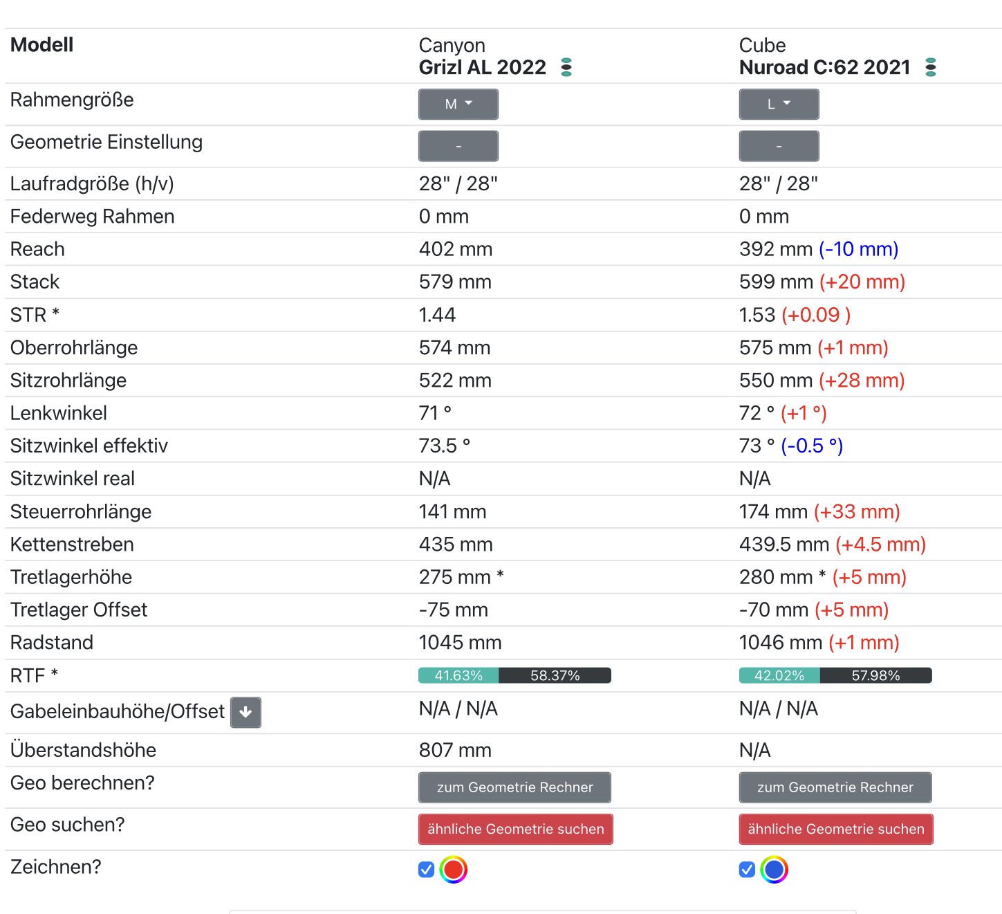

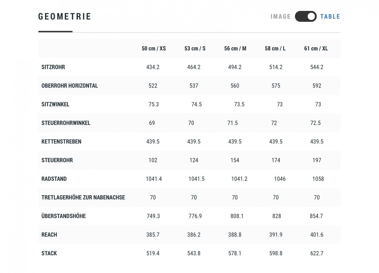

Hallo,
mal eine Frage an die Geometrie-Experten.
Ich wollte die Geometrie des Canyon Grizl mit dem Cube Nuroad C:62 bei Bike-Stats vergleichen.
Dabei ist mir aufgefallen, dass Cube bei dem L-Rahmen als Sitzrohrlänge 514 mm und Bike-Stats 550 mm angibt.
Ist das ein Fehler des Modells auf Bike-Stats oder muss man hier noch etwas dazurechnen?

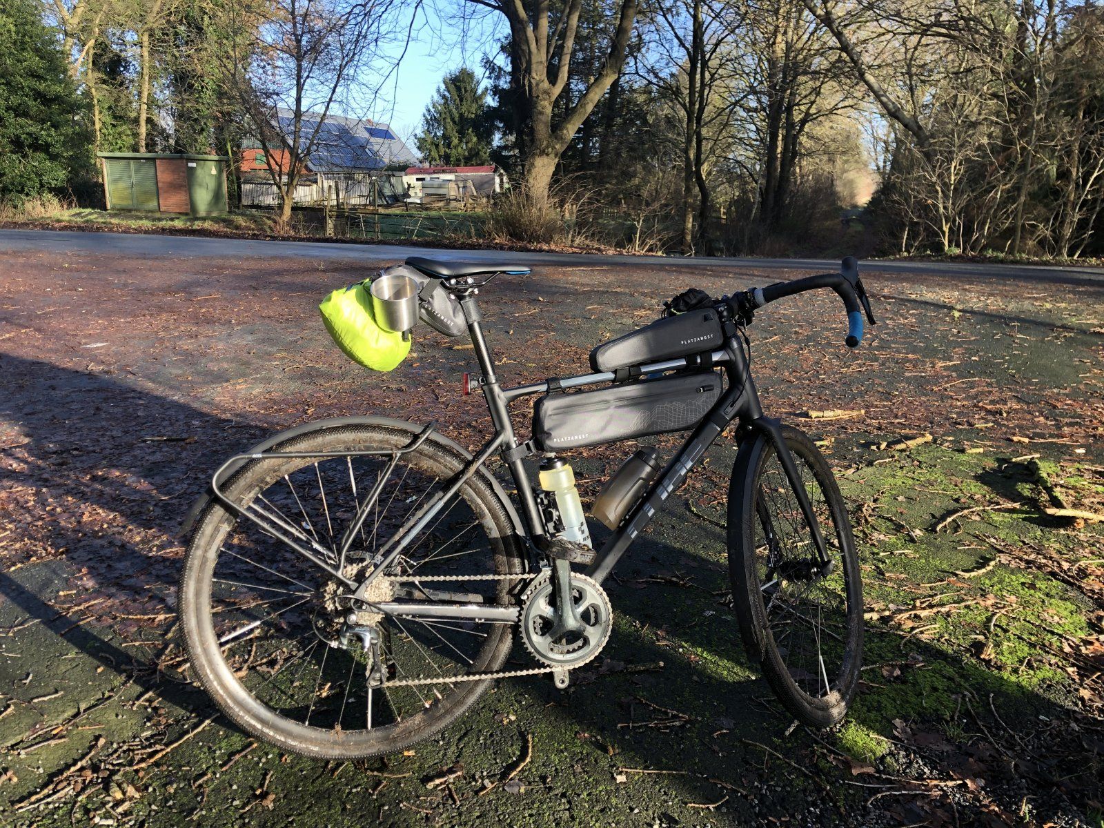

So sieht’s bei mir aktuell mit dem Sattelauszug aus:
Ist grad das einziger Bild von der Seite welches ich finde.
Bei deiner geringeren Schrittlänge ist bei der Sattelstütze wahrscheinlich komforttechnisch nicht mehr viel rauszuholen. Am besten ist wohl tatsächlich mal Probesitzen.
