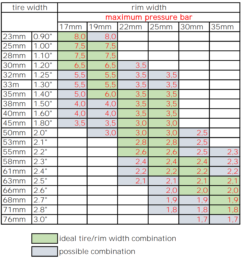

Wo wir gerade dabei sind, kann man eigentlich auf den Newmen SL.X.R.25(25mm) problemlos 32er Rennradreifen fahren? Newmen selber gibt in der Tabelle ja an, dass es möglich, aber nicht ideal sei...
Hat da jemand Erfahrung?
Wollte mir die Räder erst eigentlich holen für genau den Zweck, spricht aus meiner Sicht auch nichts gegen. Leider sind die Felgen hookless und der conti4season ist dafür leider nicht geeignet…
Geht also nur mit tubeless geeigneten Reifen.
das ist mein Plan - 32er auf den newmen zu testen (wenn ich meins bekomme) bin gespannt wie sich die zu 40er oder 45er fahren werden
Da die Newmen SL X.R.25 eine MTB-Felge haben, sind nur maximal 3.5 bar möglich.
R2-Bike schreibt:
"empfohlene Reifenbreite: 35 mm (1,4") - 61 mm (2,4")
maximaler Reifendruck: 3,5 Bar (50 Psi) bei 35 mm Reifenbreite"
Das war auch der Grund warum ich mich gegen die Newmen entschieden habe.
Ergänzung: Die Felge ist außerdem hookless, es dürfen nur freigegebene Reifen gefahren werden. Hoher Druck und hookless ist soweit ich weiß eh keine gute Idee...
Wenn das auf der Felge steht, dann werden es max. 4 bar sein. Auf der Newmen Homepage steht leider nichts.
Ich habe noch keine Erfahrungswerte wie sich 32mm Slicks auf richtig breiten Felgen fahren, werde es aber demnächst testen können. Meine Gravelking Slick 32mm sind tubeless auch nur bis 4.1 bar zugelassen...
Ich bin mal kurz die Gravelking SK in 32 gefahren. Die waren scheisse. Das hatte aber nichts mit der Breite zu tun. Von der Breite her sehe ich bei 32mm null Problem. Bei nem Rennreifen sollten da halt eigentlich mehr als 4 Bar rein... aber das ist ein anderes Thema :)

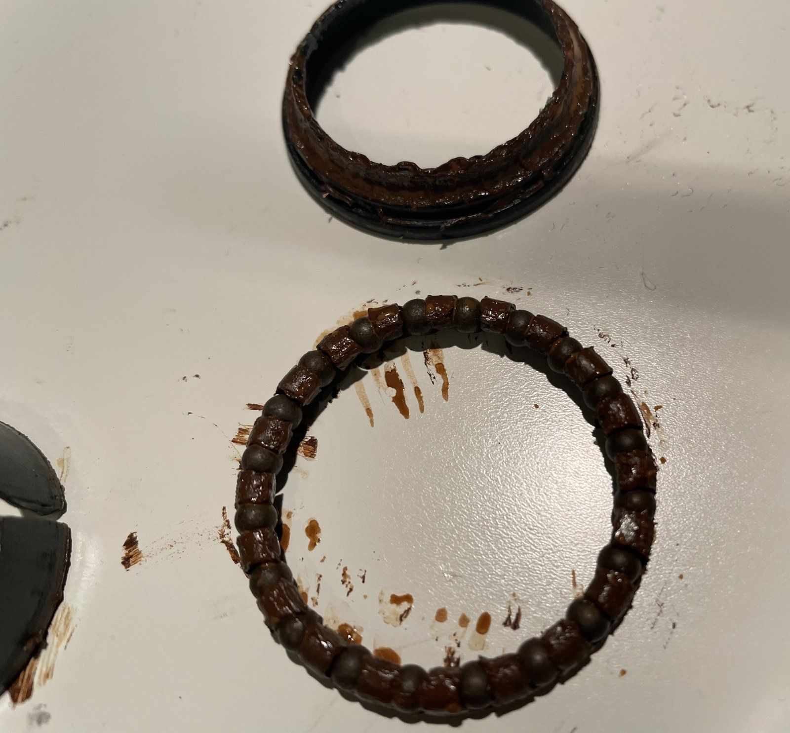

ich wollte mein Lagerspiel am Steuersatz vom Cube Nuroad einstellen, da es leicht gelockert war. Dabei ist mir aufgefallen, dass die Lenkung bzw. der Steuersatz etwas rau läuft. Ich wollte mir die Lager explizit ansehen aber ich bekomme die Gabel gar nicht entfernt, die sitzt bombenfest im Rahmen bzw. Steuersatz. Wie ist das bei euch, könnt ihr die Gabel mit entfernten Lenker einfach herausnehmen? Ich habe schon mit leichten Schlägen versucht die Gabel rauszutreiben, aber wollte es jetzt auch nicht übertrieben.
Edit//
Ich habe es mit einem Holzbock, Hammer und paar kräftigen Schlägen rausbekommen. Der Steuersatz besteht, zu meiner Überraschung, nicht aus einem gedichtetem Lager. Die Kugel laufen dermaßen rau in dieser Fassung. Ich habe es mal ordentlich gereinigt und gefettet. Ein Austausch ist aber unabdingbar.
Hat jemand eine Kaufempfehlung?
Das Set benötigt eine andere (gepresste) Schale?
https://nanobike.de/cube-steuersatz-nuroad-c-62?c=597
