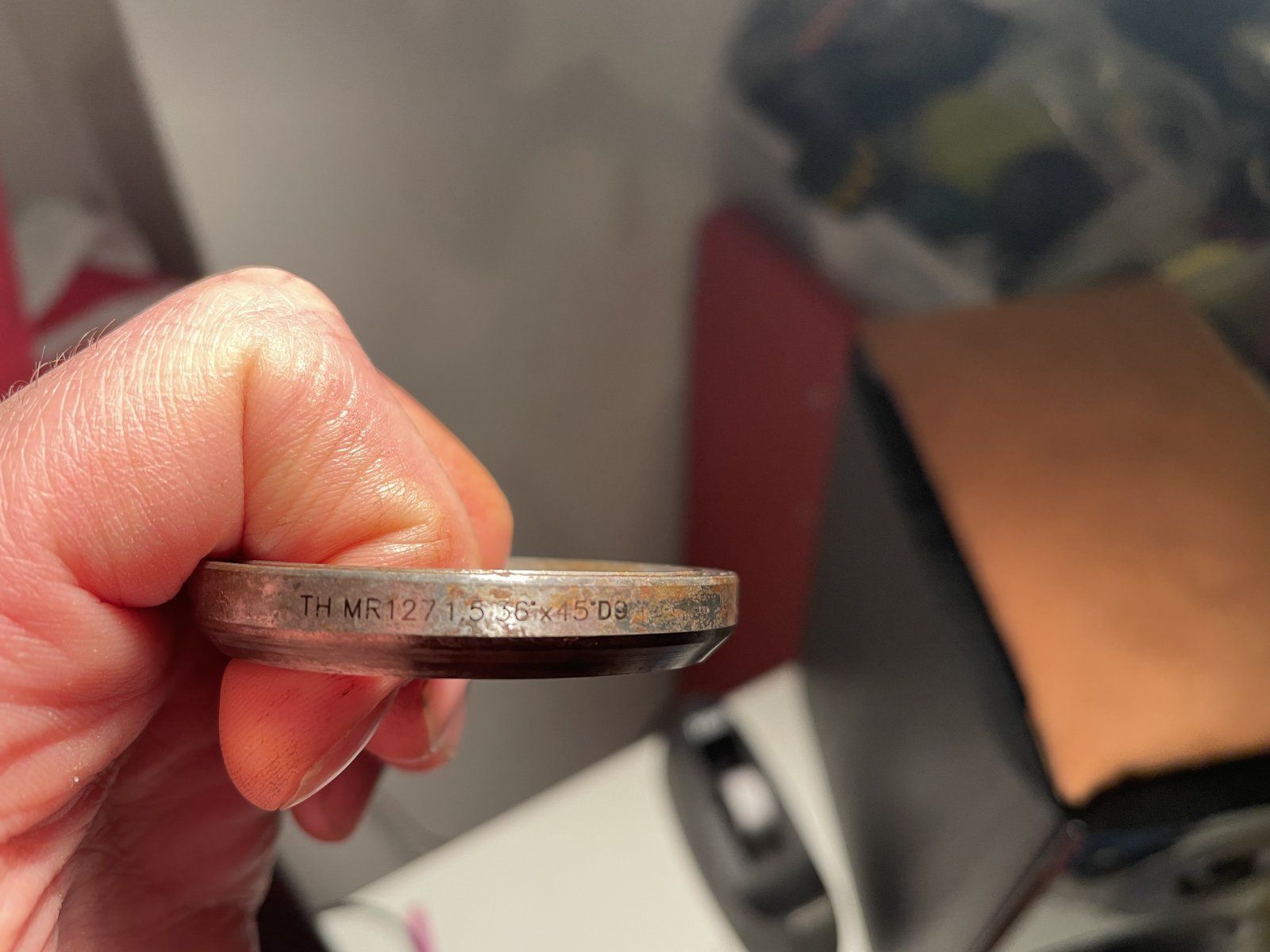

Das untere Lager war mit der Gabel raus. Das liegt ohne Schale direkt auf. Es läuft auch noch ganz in Ordnung.
Die obere Schale ist halt direkt für Kugeln gewölbt. Ich denke mal das Teil muss raus und eine Schale für Standard Lager rein?

Ich habe in den Rahmen (Nuroad Ex) ein normales ZS44 steruerlager eingebaut. Zumindest die obere schale.
